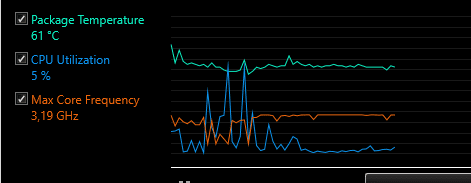

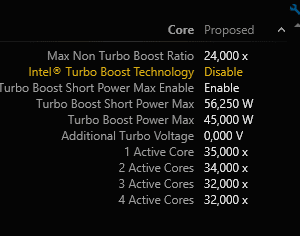

Wie man sieht ist die Turbo-Boost Funktion deaktiviert. Im BIOS gibt es hierzu keine Einstellung (Version 1.45)
Es wird eine Frequenz von 3,2 GHz erreicht - aber nur, wenn Throttle-Stop gestartet ist.
Wenn ich Throttle-Stop nicht lade, erscheint bei einer Core-Temp von ~55°C im XTU ein "YES" bei thermal Throttling. Die einzelnen Kerne sind dabei alle innerhalb +/- 2°C, was mich doch sehr wundert.

Bei mir gibts im XTU eine Einstellung mit der ich den Turbo Boost aktivieren und deaktivieren kann. Kann allerdings auch sein dass es BIOS technisch deaktiviert werden kann und somit es nicht mehr änderbar ist.
Desweiteren kann es natürlich auch sein dass bestimmte Workloads mehr Watt benötigen und somit die maximale TDP erreicht wird, ergo er niedriger Taktet als der Boost könnte.
Im XTU ist die Turbo-Einstellung ausgegraut. Nach Rücksprache mit einem ITler in der Firma ist das bei den T520/T530 default deaktiviert, es wird dann nur noch bis zum all-core Boost-Takt erhöht, einen höheren Takt für Einzelkerne lässt das BIOS nicht zu.
Nun weiß ich auch wo das herkommt.
Vielen Dank für eure Beteiligung.
