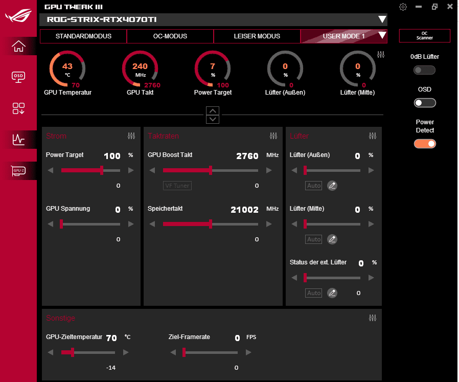

Die Grafikkarte von ASUS bringt die neue Software GPU Tweak3 mit auf das System.
Unteranderem kann ich hier die einzelnen Lüfter sowie die Lüfter welche an der Grafikkarte extern angeschlossen sind, steuern.
Da ich es gerne etwas kühler habe, habe ich eine eigene Lüfterkurve eingestellt.
Diese sollte bei 30Grad starten.
Wie im Bild zu sehen, ist die Grafikkarte nun im Idle bei 43 Grad und dennoch gehen die Lüfter nicht an. Eingestellte Kurve auf dem Bild 2.
Bei 43Grad sollten die Lüfter mit etwa 28% drehen.
Was mache ich hier falsch?

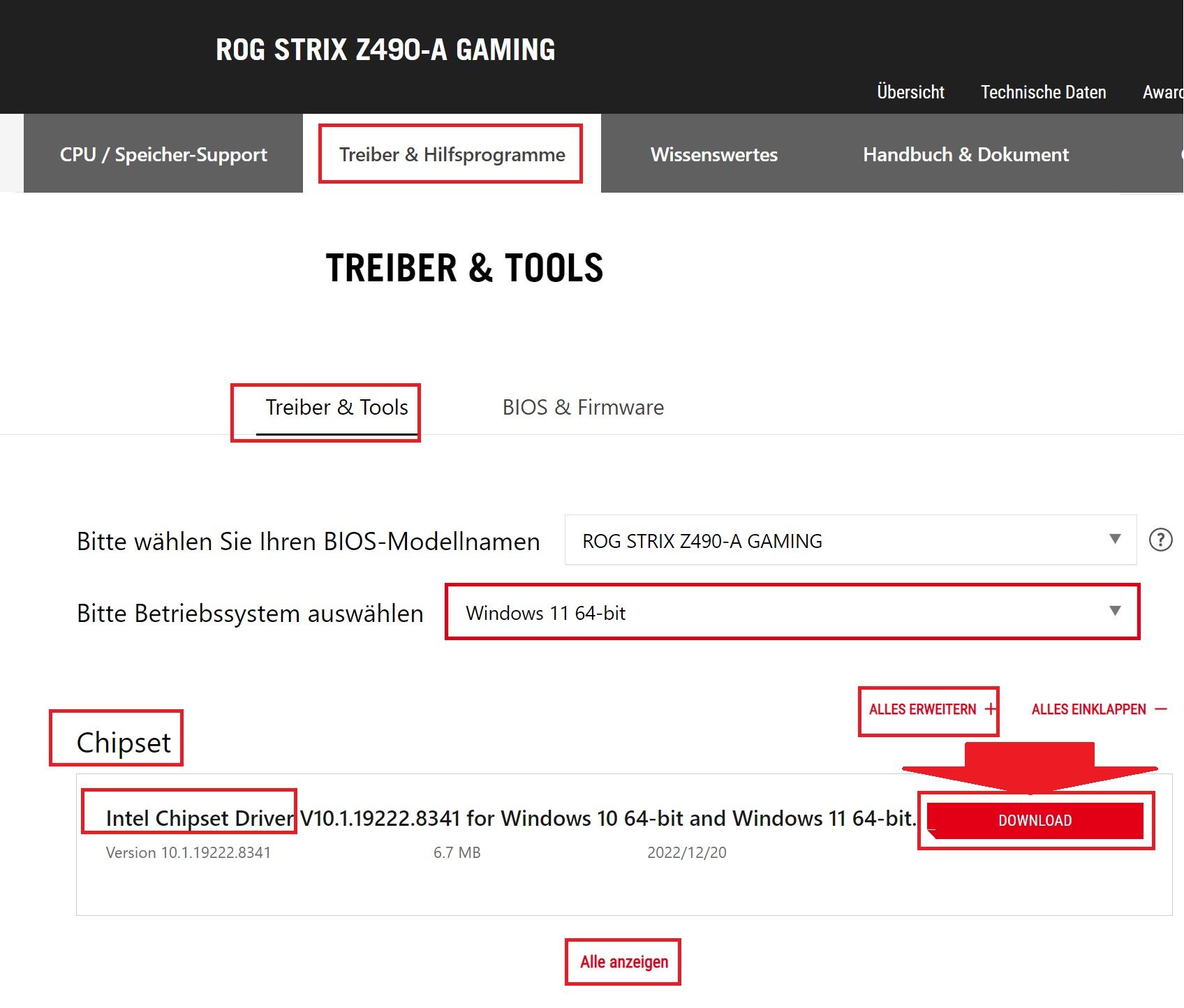

Ist der Intel Chipsatztreiber installiert?
Download Intel Chipset Driver V10.1.19222.8341: https://dlcdnets.asus.com/pub/ASUS/mb/03CHIPSET/DRV_Chipset_Intel_TP_W11_64_V101192228341_20221208R.zip?model=ROG STRIX Z490-A GAMING
AlleTreiber für das ASUS ROG Strix Z490-A Gaming: https://rog.asus.com/de/motherboards/rog-strix/rog-strix-z490-a-gaming-model/helpdesk_download/
Auslesen kannst du die Intel Chipsatztreiber Version in der Windows Registry (Ausführen-> Regedit-> HKEY_LOCAL_MACHINE\SOFTWARE\Intel\InfInst)
Fehlt der InfInst Ordner, ist kein Intel Chipsatztreiber installiert (Bild im Spoiler unten anklicken).

Interessant ist auch, dass du die 0db nicht aktiveren kannst, aber er es trotzdem macht.
Ich tippe mal auf Karte nicht '*richtig* erkannt und/oder
BIOS auf der Karte switchen könnte helfen.

@Snake7: BIOS Switch habe ich noch nicht getestet. Du meinst einfach mit dem Schalter ? Muss der PC dafür aus sein oder geht dies im laufenden Betrieb?

Ka ob der PC dafür aus sein muss.
Früher war es immer so, aber eigentlich sollte das auch on the fly gehen.
Ich würde das Bios nur umschalten wenn der PC aus ist.

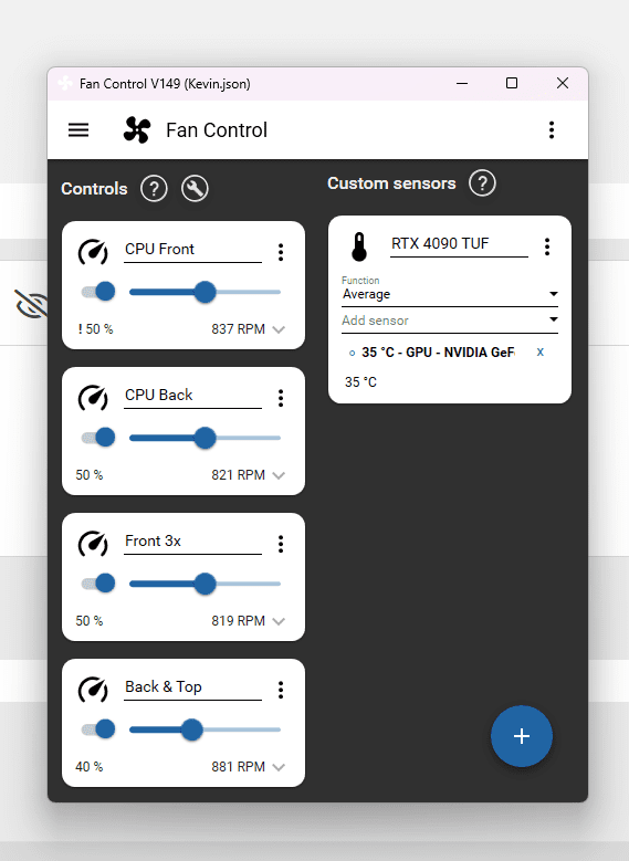

was ihr immer mit den lüfterkurven habt.
ich brauch absolut gar keine mit der 4090
alle lüfter auf 800rpm und habe 0 temp probleme.
wenn du in bf im cpu limit spielst ist es natürlich nicht optimal mit den framtimes.
warum cappst du deine fps nicht in einen bereich, denn du gut halten kannst?
schließ deine lüfter ans board an und steuer deine lüfter mit fan control
nutz für die gpu MSI AB. stellt das PT auf 75% und gut ist.
und werf die aio raus^^
