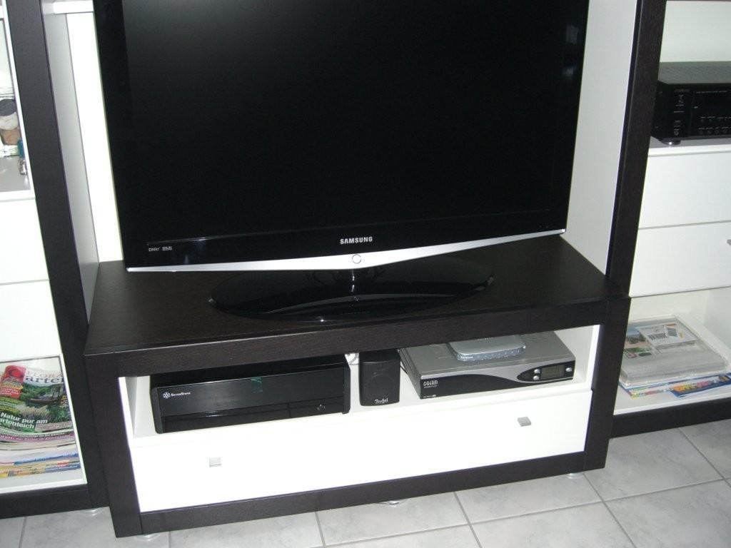

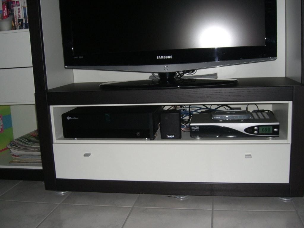

Ich habe auch ein paar Bilder vom System und der Unterbringung im Schrank gemacht.
Das Antec Gehäuse war vorher eine gute Nummer größer (HD abgetrennt), nimmt aber nur Micro-ATX Boards auf. Es stand im Schrank immer über. Da ich nicht mehr so viel spiele, aber vielleicht mal HD Videos ansehen möchte, bin ich vom ASUS P5V-VM DH auf das ASRock umgestiegen.

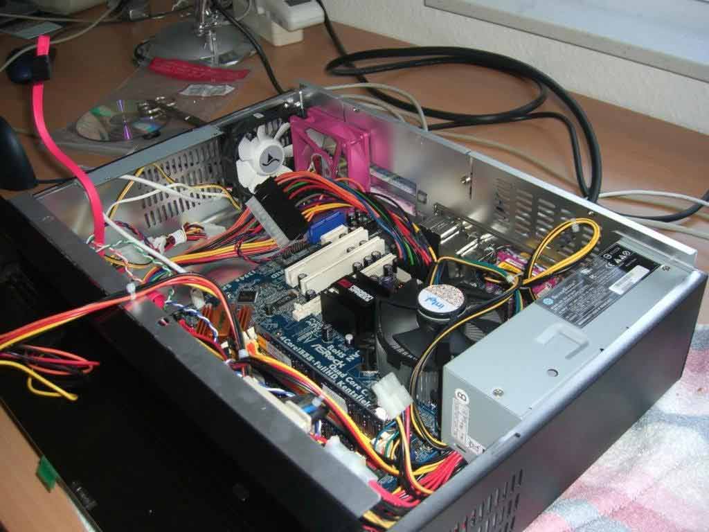

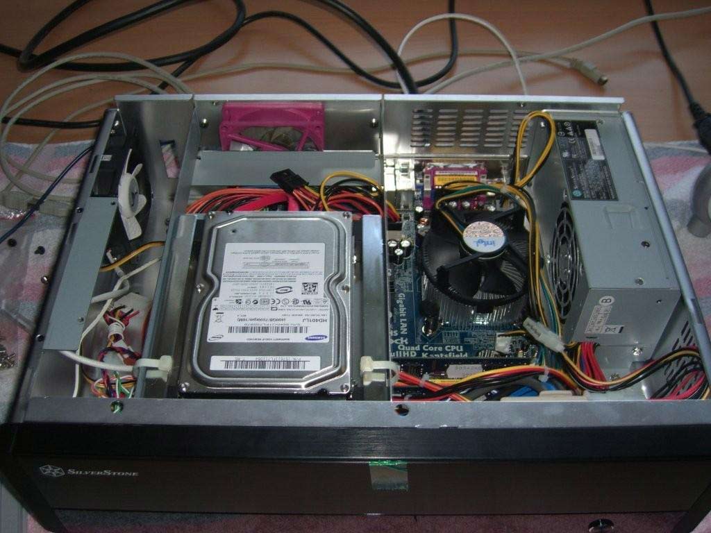

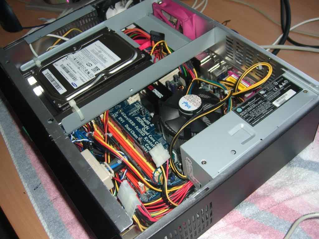

Die CPU-Werte sind meiner Meinung nach gar nicht so schlecht. Dazu komme ich später. Das Problem scheint hier die direkt unter dem Deckel liegende HD zu sein. Die möchte ich mir nicht zerstören. Daher habe ich einen Lüfter (rosa) dahinter gebaut, der bläst. Der andere Case-Lüfter, den man hinten links sieht, soll heisse Luft aus dem Case ziehen. Das Ganze taugt so nicht. Hat jemand von Euch eine Idee? Ich kann sicher den Deckel weglassen - das würde man im Schrank nicht sehen.

Problem1: Nach hinten geschlossener Schrank. Die warme Luft staut sich.
Problem2: Überall Löcher im Gehäuse. Es ist kein klarer Luftstrom zu erkennen. Bloss weil der Hersteller überall Luftlöcher macht bedeutet das nicht, dass es bei der verbauten Hardware Sinn macht. Warum soll die Luft quer durchs Gehäuse gehen wenn direkt neben dem Lüfter eine Frischluftquelle sitzt?
Lösungsansatz: Die Luft sollte von links nach rechts gehen. Dazu reicht ein Lüfter, der die Luft reinbläßt und 2 Lüfter die auf der anderen Seite die warme Luft nach außen befördern. Die restlichen Stellen, wo Luft rein oder rausgehen kann, würde ich provisorisch abdichten. Die Festplatte muss in den Luftstrom, denn deren Temp ist im gefährlichen Bereich.
http://www.silentpcreview.com/files/images/silverstone_lc04/Complete_01.jpg
Die Festplatte sollte vom Konzept her neben einem Lüfter sein, aber den Sinn der Aufhängung im 5,25 Schacht kann ich aus eigener Erfahrung nachvollziehen.
Hi Low :)
Danke für den Ansatz - ich baue mal die Platte an die vorgesehende Stelle und blase sie direkt an, lasse das Gehäuse offen ... mal sehen.

Hi,
rechts ist leider nur Platz für einen Lüfter. Die Platte kann ich links wie vorgesehen einbauen und einen Lüfter dahinter, der reinbläst. Das scheint nicht ganz schlecht zu sein.
