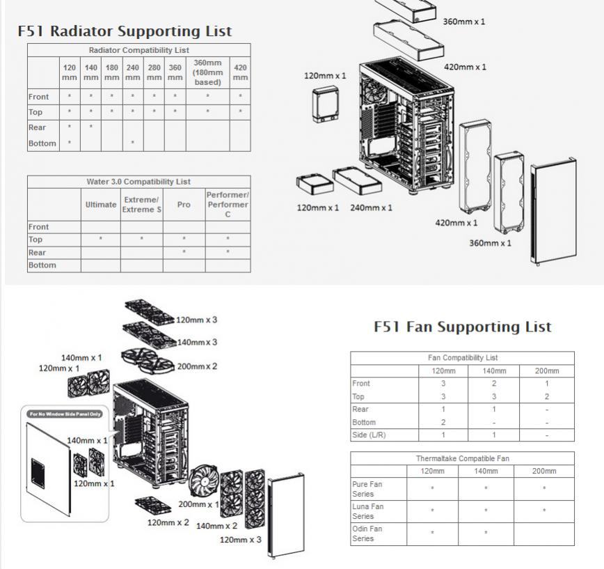

Als Gehäuse steht ein Thermaltake F51 in der Planung, welches ja sehr variabel sein soll (bitte keine Metallarbeiten :))

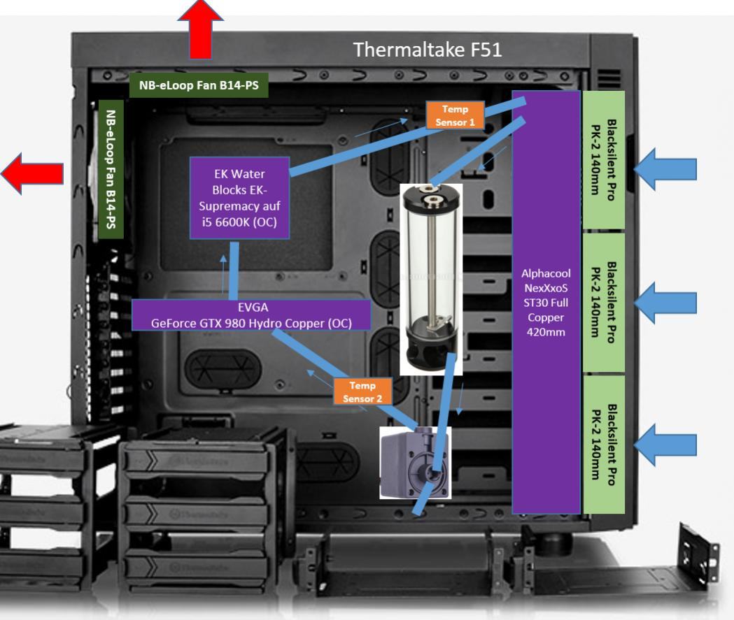

2) Anbei der angedachte Aufbau der Wakü:
Ich würde gerne den Radiator (420mm) in der Front verbauen, kalte Luft von aussen ansaugen und diese dann über einen hinteren und einen oberen Lüfter wieder aus dem Gehäuse heraustragen. Habt ihr Anmerkungen hierzu? Alternative wäre ggf. den Radiator im Deckel zu platzieren - ggf. wäre dies aber lauter, da der Deckel komplett ungedämmt ist vs. Radiator und Lüfte vorne einbauen, wo die Tür ja ein wenig dämpfen sollte...).
Gibt es andere Optionen zum eingezeichneten Airflow? Reicht ggf. ein Lüfter der nach hinten blässt alleine?

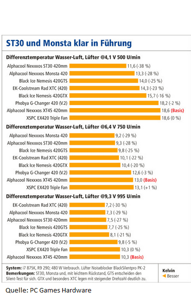

3. Was haltet ihr von der Kombination Alphacool radiator und Black Silent Pro Lüfter? Im Wakü Special von PC Games HW hat diese Kombi ja sehr gut abgeschnitten - was ich dann einfach mal so replizieren würden...
4) Brauche ich zwei Temperatursensoren? Habe gelesen, dass sich das Wasser schnell durchmischt und es vor und hinter dem Radiator dann nurnoch zu kleinen Temp-Unterschieden kommt...also reicht ggf. einer... :hmm:

Wie leise soll die Wasserkühlung denn werden? Der eine 420er Radiator ist nämlich eigentlich doch recht knapp bemessen...ich hatte in meinem Rechner einen 420er und einen 280er Radiator verbaut und habe damit einen i7 5820K und ebenfalls eine GTX 980 gekühlt...weder die Temperaturen, noch die Lautstärke war wirklich gut...dafür war einfach zu wenig Radiatorfläche verbaut. Du wirst deine Lüfter also schon ziemlich schnell drehen lassen müssen um "gute" Temperaturen zu erreichen. Hatte übrigens selber den Alphacool ST30 420er mit Noisblocker BlackSilent Pro PK1 Lüftern am Laufen und von den Lüftern war ich persönlich ganz und gar nicht überzeugt....die hat man selbst auf niedrigster Umdrehung (ca. 350RPM) noch relativ gut rausgehört.

Ggf. also ev noch einen weiteren 280 radiator hinzu? Sehe gerade, dass du in der Radiator/Kühlerkombi einen BlackSilent Pro PK1 verbaut hattest- eventuell verhält sich der PK 2 ja besser, da er z.b. einen höherer statischer Druck erreicht...

Das der PK2 bessere Temperaturen durch höhere Drehzahlen liefern wird, ist ja klar....nur wird er dann folglich auch lauter sein...wie schon gesagt, ich war mit den Lüftern nicht zufrieden, aber ich muss ehrlich sagen, dass ich auch verdammt pingelig bin bei sowas:fresse2:
420er im Deckel und 280er vorne passt ja bestens ins F51...und deine CPU verbraucht ja doch ein gutes Stück weniger als mein 5820K...dann dürfte das Ergebnis bei dir natürlich auch wieder besser aussehen...

Aber zwei 420er gleichzeitig in Front und Top halte ich für ziemlich unwahrscheinlich...aber oben einen 280er und vorne ein 420er sollten bestimmt passen:)
Ja, das denke ich mir auch so.
Ich tendiere mittlerweile sogar zu einem 180 dual in der Front und dann 420mm on top....

Spiele aber schon länger mit dem Gedanken mir wegen der 2 x 20 cm (Deckel-) Lüfter ein Thermaltake F51 zu kaufen. Ein neues Gehäuse wäre mal toll. Bin mir aber nicht sicher ob der da oben wirklich rein passt.
Hat ggf. noch jemand Anmerkungen zum geplanten Airflow? Gibt es da gute Alternativen?
Mach es so, passt !

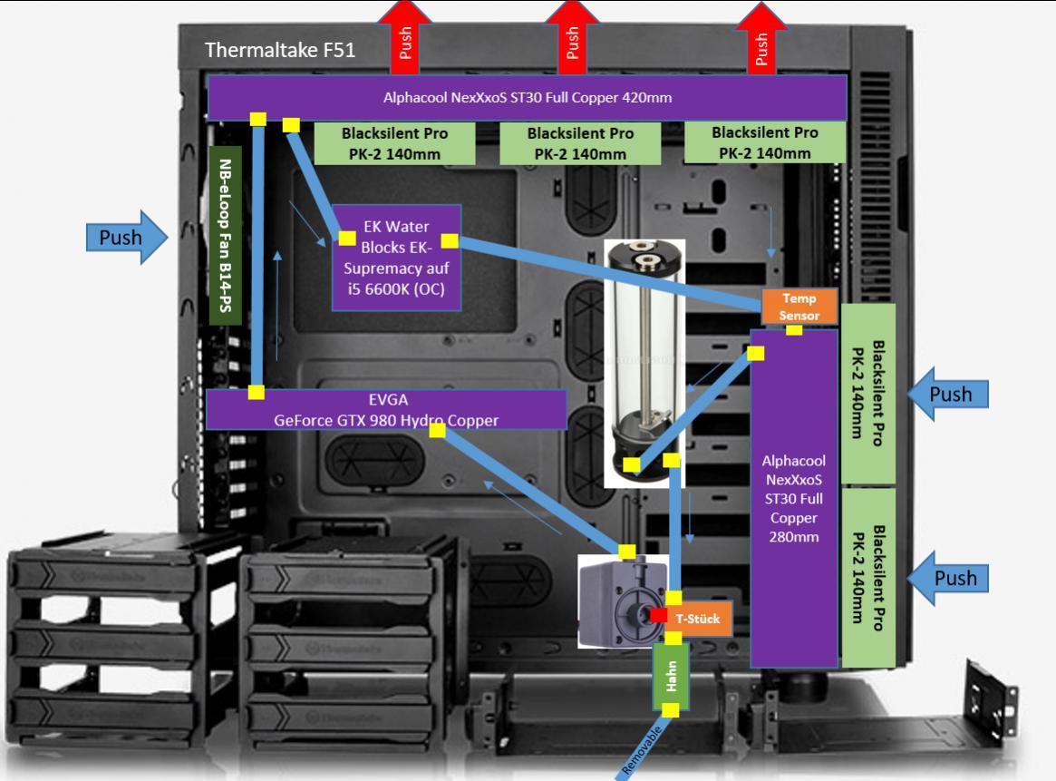

Mittlerweile ist auch ein 2ter Radi hinzugekommen :-)
Anbei der "finale" Plan:
Ich würde ganz klar die Noctua nehmen. Aber dann mit PWM da sich die ohne nicht so weit runterregeln lassen. Bei Noiseblocker Lüftern ist das halt wie Lotto spielen. Wenn man glück hat erwischt man vernünftige ansonsten schrott im bezug auf vom lager/motor.
