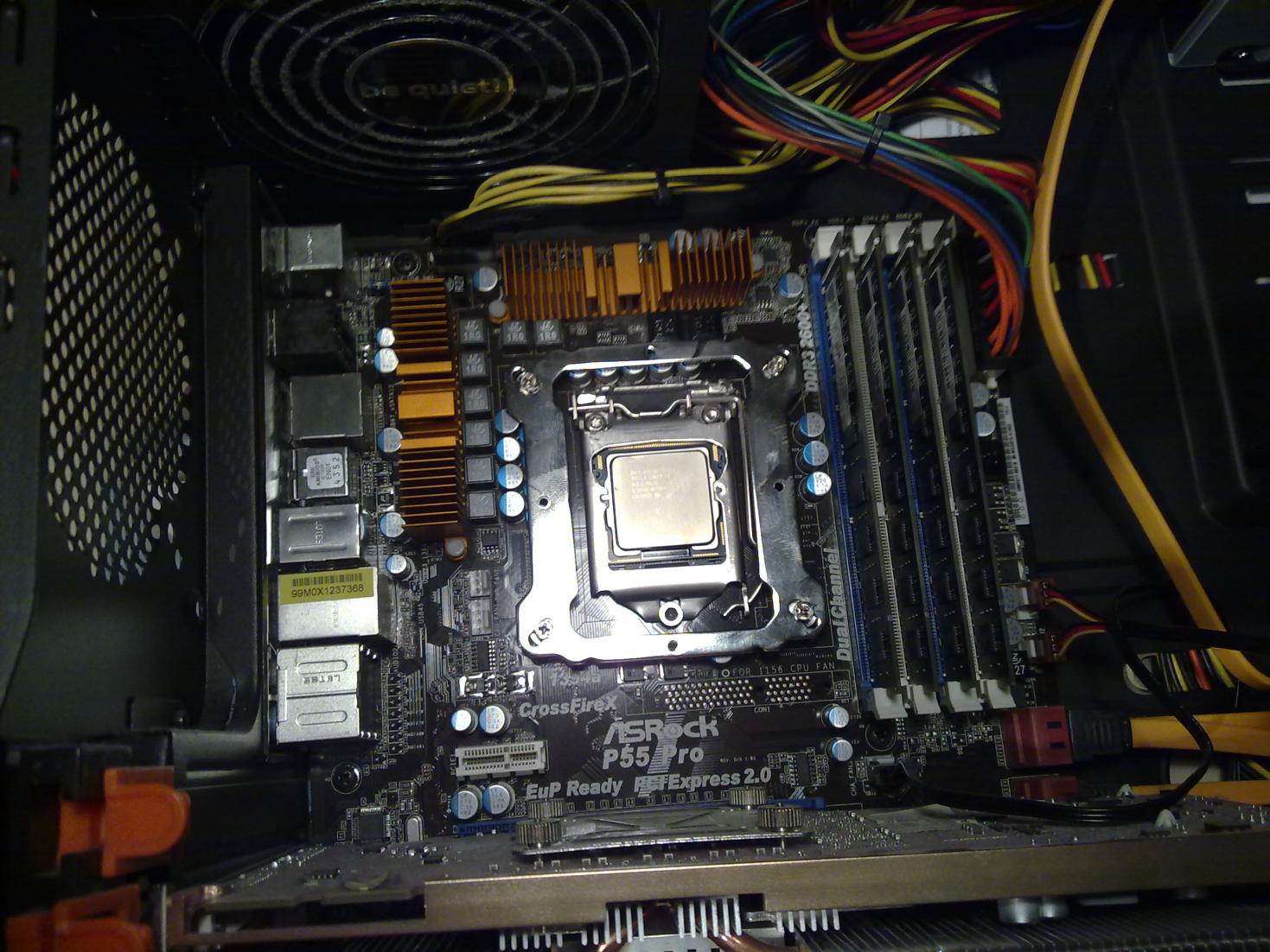

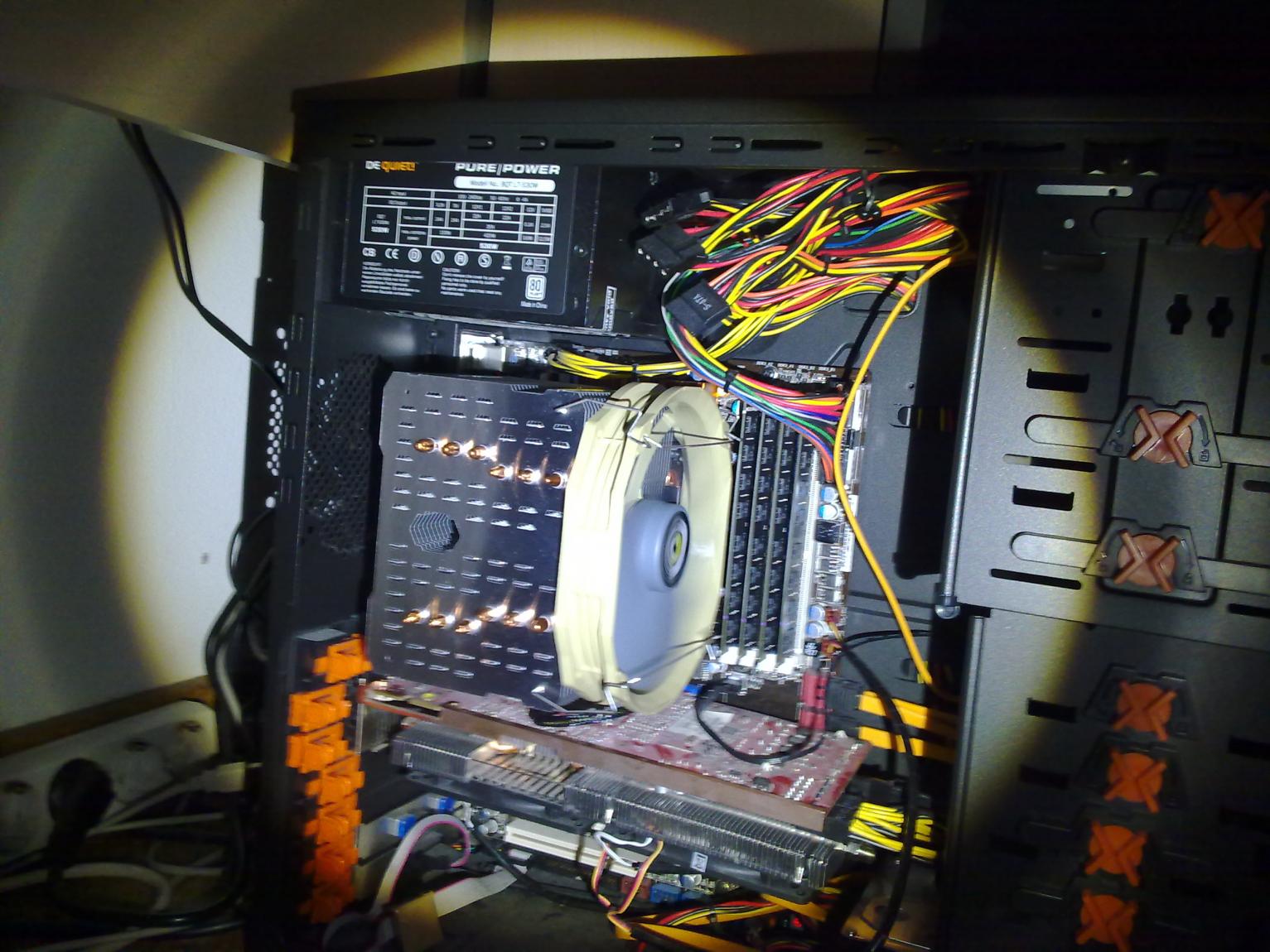

komm drauf an, wenn nur der Lüfter die RAM-Slots überragt dann sollte es kein Problem sein. Musst mal ausprobieren

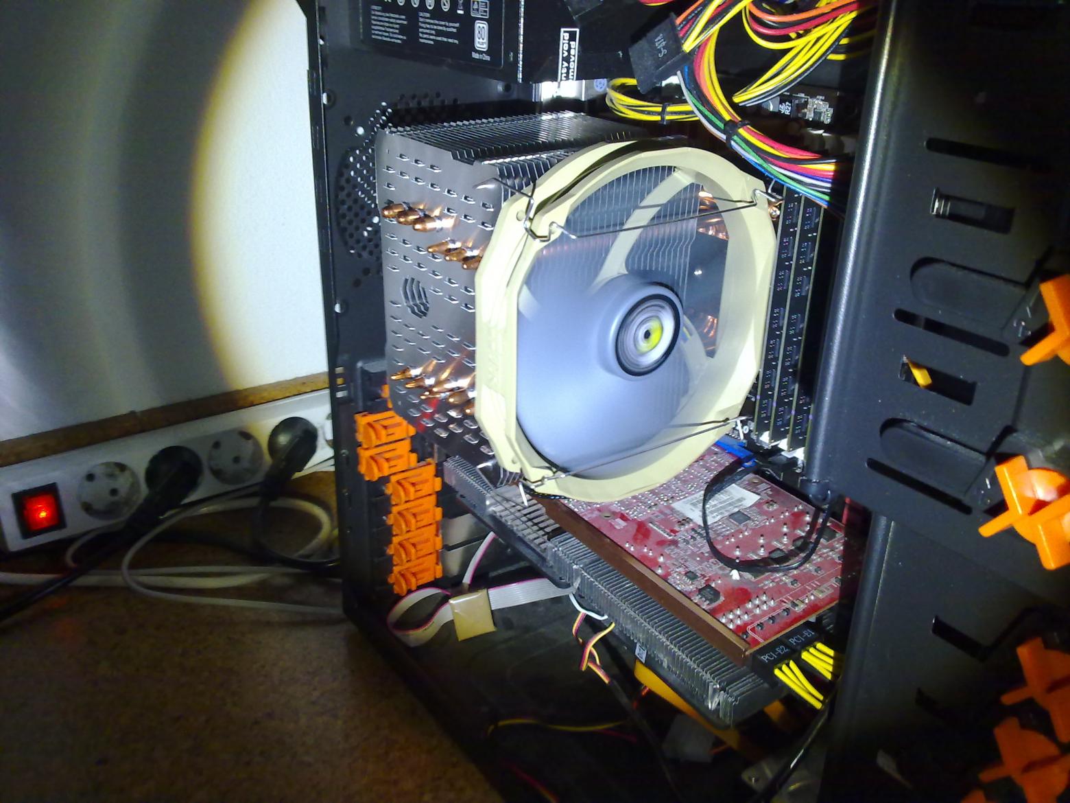

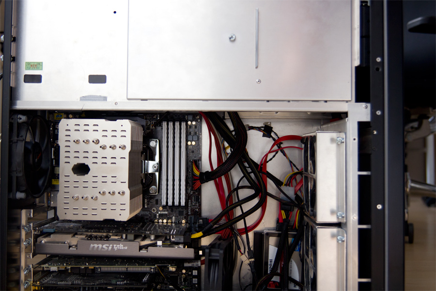

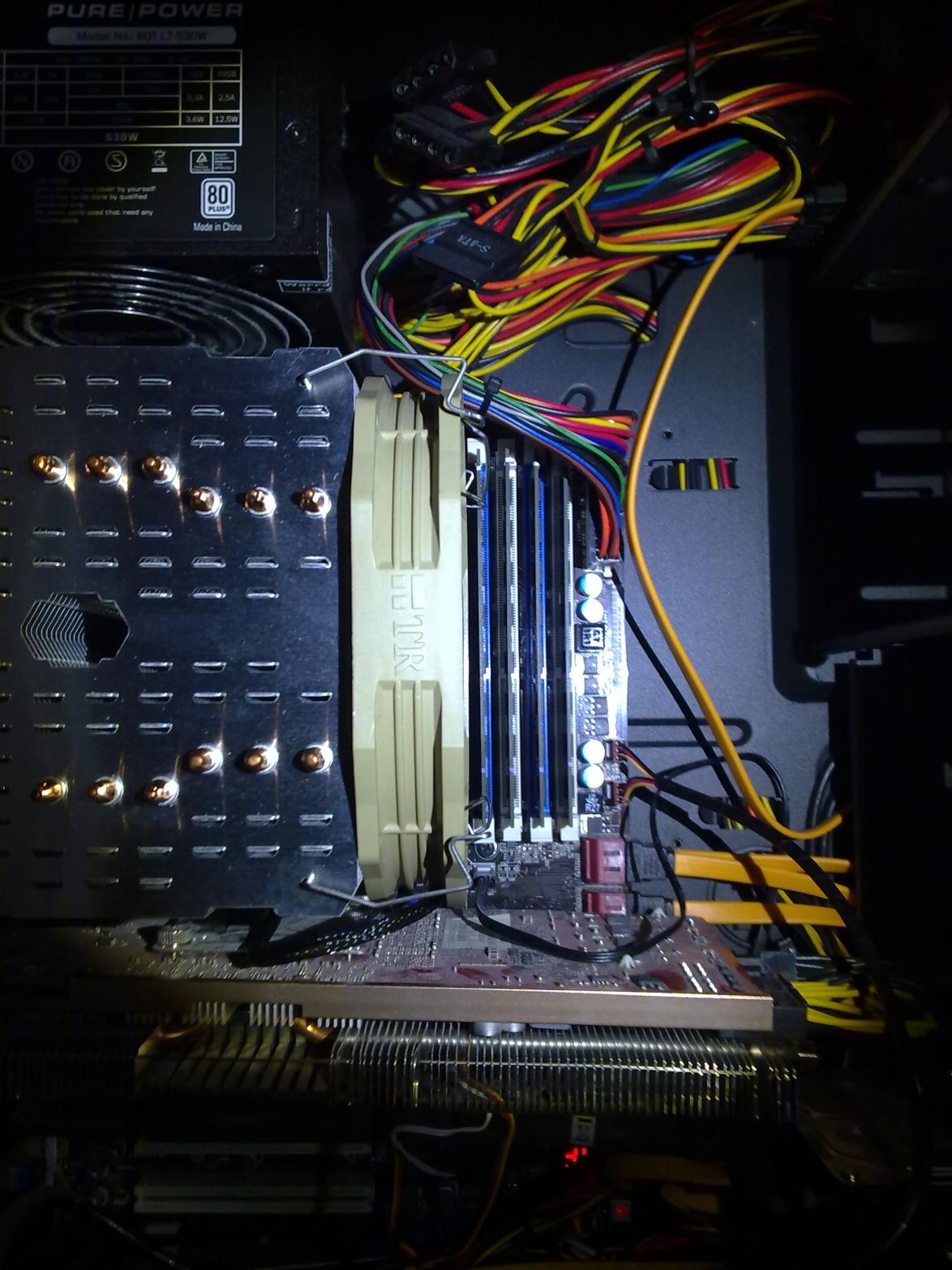

Wie du auf den folgenden Bildern siehst, überragt der HR02 nichtmal seine Befestigung:
Daher ist es kein Problem. Einzig der Lüfter könnte(!) über den RAM-Modulen hängen, aber diesen braucht man eh nicht. ;)
Ok, auf den Fotos ist ja auch noch massig Platz.
Das sollte ja dann keine Probleme geben und ich würde eventl. erstmal die 4GB behalten.

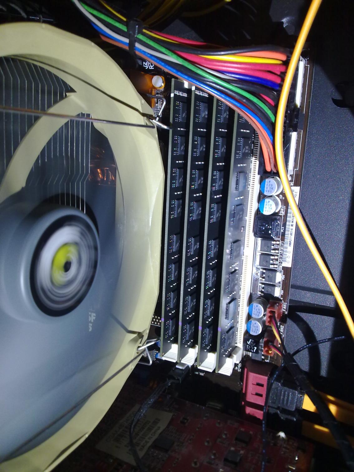

Der Lüfter des Kühler geht bei mir gerade so am ersten RAM Riegel vorbei, der keinen HeadSpreader besitzt. Hätte er einen Kühlkörper, so würde es sehr knapp mit dem Standard 140mm Lüfter, wenn man Glück hat müsste man den Lüfter nur irgendwie custom befestigen, da die Standard Bügel, zur Befestigung über den ersten Ram Slot reichen.

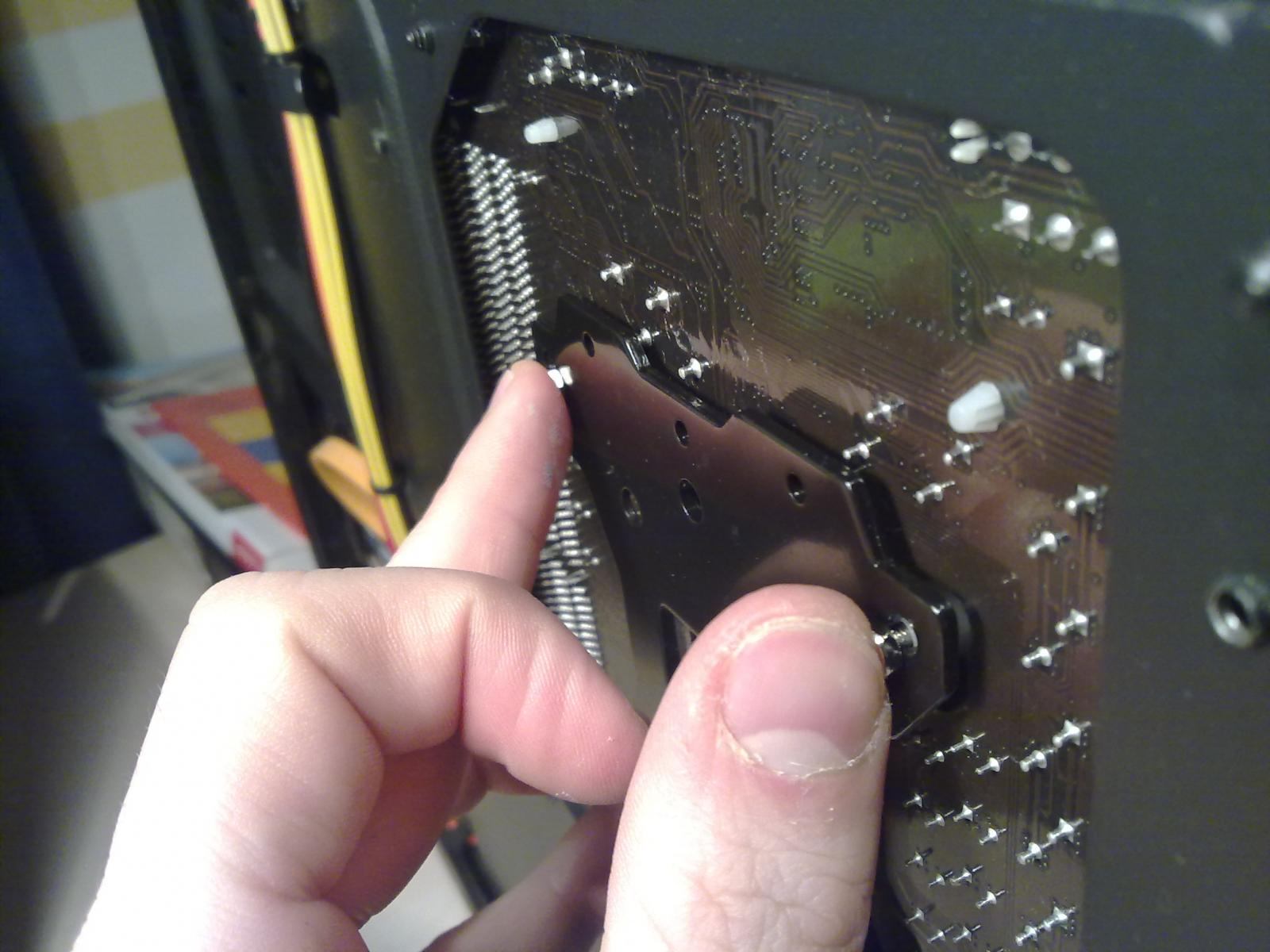

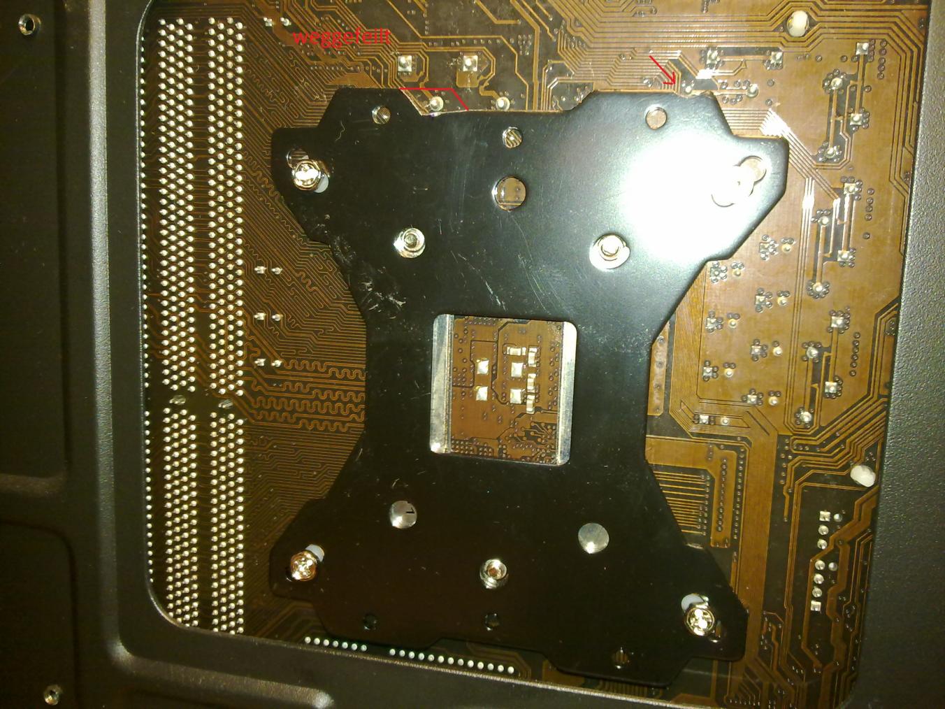

Viel schlimmer ist die rückseitige Montageplatte des Kühlers. Wenn ich nicht aufgepasst hätte, hätte ich wahrscheinlich einen Kurzschluss fabriziert. Auf der Rückseite des Mainboards stehen die Anschlüsse der Kondensatoren heraus. Die kleineren Anschlussdrähte, die herausstehen, hab ich ein wenig gekürzt, da der Abstand zur Backplate sehr gering wahr. Bei den dickeren Drähte hab ich die Backplate etwas mit der Feile bearbeitet, da die Backplate sonst auf diesem Drahtstück aufgelegen wäre.

Bei den dünneren Pins, wahr ich mir nicht ganz sicher, ob sie die Backplate berührt hätten. Hab sie aber zur Vorsicht lieber doch etwas gekürzt.
Der etwas dickere Pin (oben Links) hätte die Backlplate definitiv berührt, wenn ich von der Backplate nicht ein Stück weggefeilt hätte.
Es kann natürlich sein, das dieser Pin zufällig auch auf Masse liegt, wie der Porzessorsockel bzw. die Backplate, dann würde es natürlich keinen Kurzschluss geben.
Es kann auch sein, dass es von dem Board noch eine andere Revision gibt, mit z.B. kürzeren Pins, die rausstehen, oder anderem Layout.
Du kannst ja versuchen, wenn du die Backplate montiert hast, ob du zwischen den Pins und der Backplate noch ein Stück Papier dazwischen schieben kannst, dann weißt du, ob der Pin Kontakt zu Backplate hat.

So, heute kam der Macho an. Alles fertig gemacht und es kam kein Kurzer. :asthanos:
Hatte zum Glück nicht das Problem, das irgendwas die Backplate berührt.
Alles gut gegangen!
