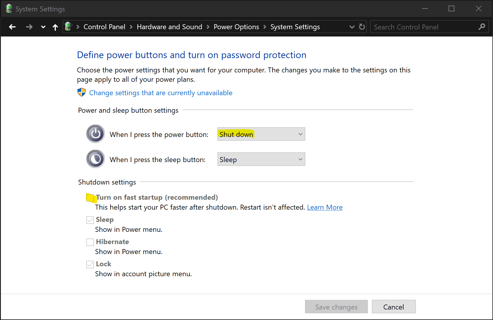

Ich habe dann im Internet gesucht und nichts konkretes gefunden außer "Das liegt am MS und den Power Settings." Nach etwas probieren ist dies die (bzw. meine) Lösung des Problems:
Dies
Nachtrag 2019-09-23:
Ich war Leider zu voreilig, d.h. obige Einstellung hat nur eine Änderung des Verhaltens bewirkt:
Ab und zu bleiben jetzt alle Fehler oder zumindest die ID 29 aus. Ich kann nicht sagen das obiges wirklich viel bringt, d.h. ich bin wieder auf der Suche nach einer richtigen Lösung :-( .
Dies
Control Panel\Hardware and Sound\Power Options\Edit Plan Settings\
öffnen und nunChanged advanced power settings
betätigen. Jetzt diesSleep -> Allow hybrid sleep -> Setting: Off
einstellen. (Sollte dort schon 'Off' stehen, dann liegt ein anderes Problem vor.)Nachtrag 2019-09-23:
