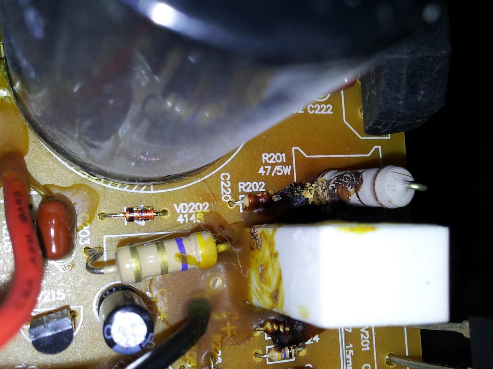

Habe es mal aufgeschraubt und mir mal einen Blick ins innere verschafft. Dort sind 2 Sicherungen, die aber meiner Meinung nach noch in Ordnung aussehen. Sollte ich diese trotzdem mal gegen neue austauschen? und können es überhaupt die Sicherungen sein, da ja alle anderen Boxen die am Sub angeschlossen sind zu 100% funktionieren.

Guck dir die Sicherungen unter hellem Licht mal ganz genau an. Wenn entweder:
- der Draht durch ist (fällt meist nur bei genauen hingucken auf) oder
- die Sicherung angeschwärzt ist
Ist die Sicherung fritte.
Und die Elkos würd ich mir auch angucken! Die sollen bei späteren Chargen schnell den Geist aufgeben, weil sie einfach unterdimensioniert sind.

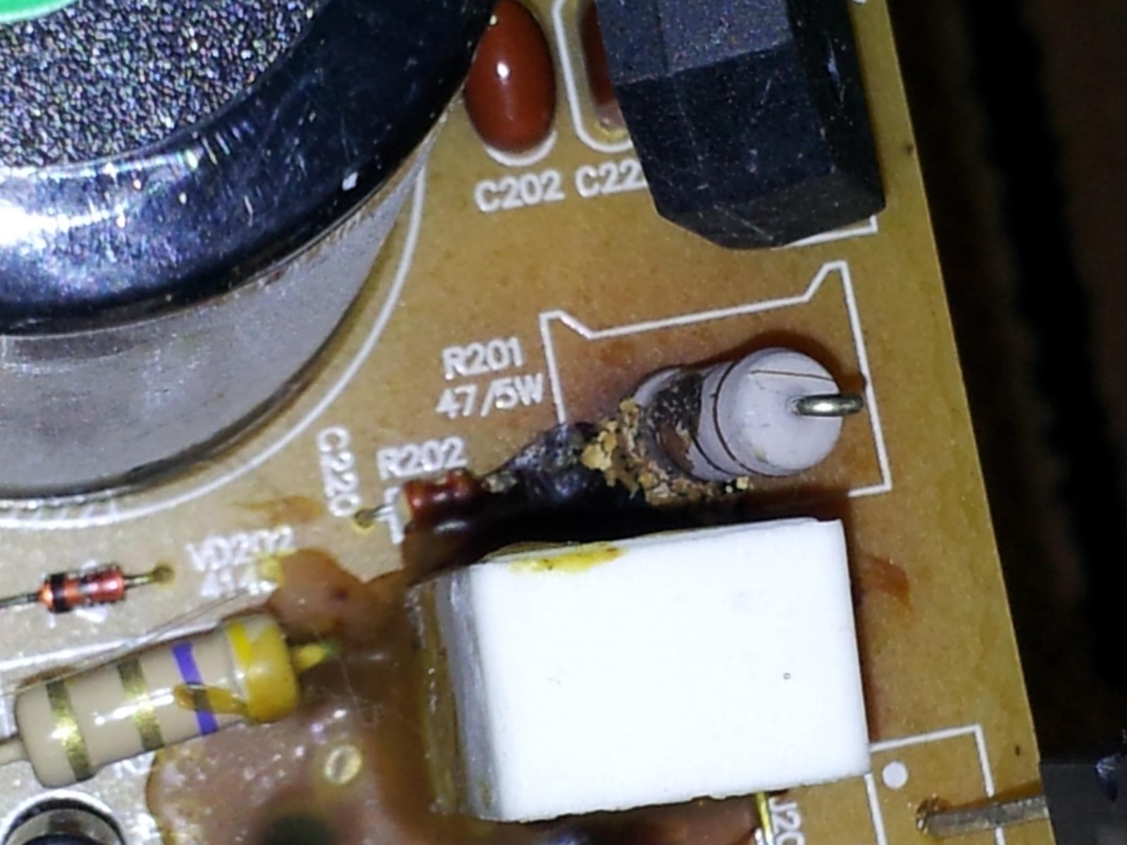

ich habe mal ein paar Bilder gemacht und mir ist das hier aufgefallen: 20140522_122706.jpg 20140522_122624.jpg 20140522_123818.jpg 20140522_122718.jpg 20140522_123633.jpg
sieht aus als wären da ein Paar Widerstände hinüber...
Normal sieht das definitiv nicht aus, sollte bei so einer Platine aber leicht zu reparieren sein, wenn man etwas Ahnung von den Bauteilen und vom Löten hat. Da bin ich aber selbst kein Profi darin. Widerstände zu ersetzen ist jedenfalls kein Akt, wenn es nur die Widerstände sind.
Was ist das eigentlich für ein weißer Block? Das braune Zeug sieht mir irgendwie auch nicht normal aus.

Meine Magnum PE ist von 2008... ich hoffe aber, dass ich es wieder zum laufen bekomme und noch ein Paar Jahre meine Freude dran haben werde ;). Das "braune Zeug" scheint eine Art Kleber zu sein... was wohl nach einiger Zeit Schwarz wird.. durch die Hitze oder so. Der Weiße Block scheint auch eine Art Widerstand zu sein... Bin mir aber auch nicht sicher.

Ohne nem multimeter, oder wenigstens nen durchgangsprüfer wird man da auch nicht weiter kommen... Damit könnte man als erstes den tieftöner durchmessen, danach die sicherungen und danach die verdächtig aussehenden widerstände.
Also, mittlerweile habe ich den Sub geöffnet und fast alles durchgemessen.
Einer der Widerstände war oxidiert durch den tollen Kleber der die 0.22Ohm Widerstände hält und selbst bei Raumtemperatur schwitzt.
Ich bin sprachlos, wie man heute noch so einen Mist zur Fixierung nutzen kann....
Ebenso war einer der Transistoren, die bereits bei anderen Usern Probleme gemacht haben, nicht mehr ganz in Ordnung. Man könnte fast schon von einer Sollbruchstelle sprechen, wenn immer die gleichen Transistoren kaputt gehen, und der Klebstoff Widerstände angreift.
Echt lächerlich meiner Meinung nach. Na ja, werde mal die Bauteile neu bestellen, und dann gucken, ob es reicht, oder ob ich noch etwas übersehen habe.
