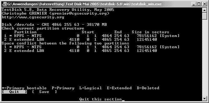

1. Plattenstruktur. Hier wird ein space conflict angezeigt. Sehe ich aus so (siehe Cluster).

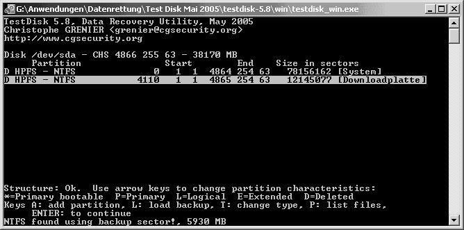

2. Analyse1. Zwei Partitionen in der Anzeige, die als "deleted" angezeigt werden. Beide überlappen sich (was nicht sein darf). Ich erkenne meine Systempartition (System) und die verlorene Partition (Downloadplatte).

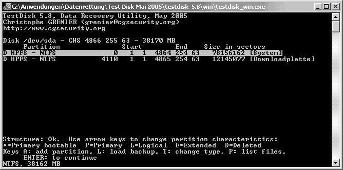

3. Analyse2. Die Partition Downloadplatte hat zusätzlich den Fehlerhinweis: .. using Backup sector!, 5930 MB. Das entspricht der Größe der verlorenen Partition.
Was soll ich damit anfangen? Im Grunde sind die beiden Partitionen aufgeführt, wie ich es erhofft hatte. Aber der backup sector und die Überlappung der Cluster machen mich fertig. Ist die erste Partition System vielleicht eine alte Partition, die ich gar nicht mehr benötige? Werden nur verlorene (gelöschte) Partitionen angezeigt
