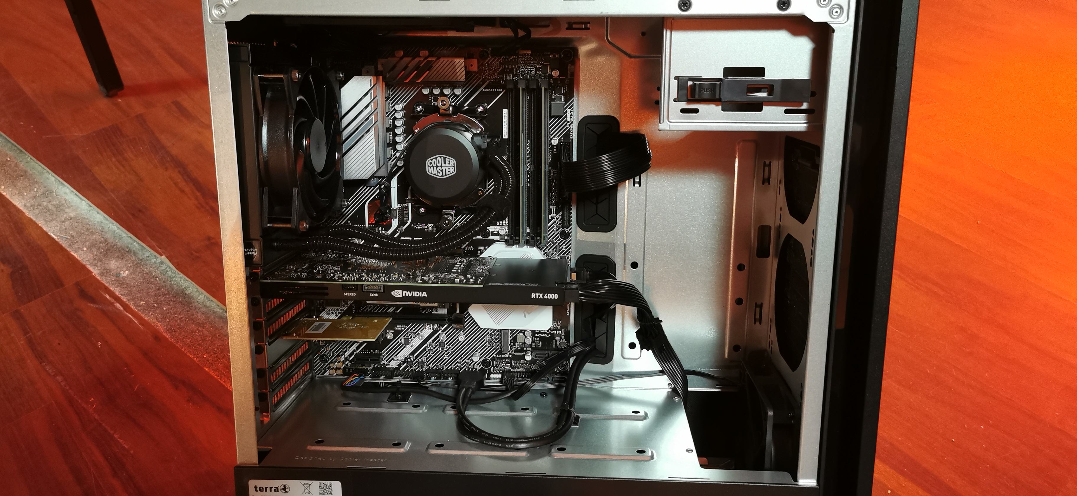

wir haben PCs bekommen. Fertiggeräte von Terra. Ryzen9 5900x und Nividia RTX 4000 . Ich würde gern wissen, was ihr zu dem Kühlungssystem sagt ? Siehe Bild.
Gehäuse ist CoolerMaster (??) . Über CPU ist ebenfalls ein Lüfter. Der bläst die Luft nach innen.
edit: ich hab seit 45 Minuten Prime95 laufen parallel zu Geeks3D FurNark (GPU Stresstest) ... Die Temperaturen der CPU sind bei 74°C (max war 91) die Temperatur der Grafikkarte ist konstant bei 85°C
Die CPU taktet mit 3600Mhz pro Kern, ist zwischenzeitlich immer mal bei 4100Mhz , war mal max bei knapp 4700 MHz (gerundete Durchschnittswerte aller 12 Kerne) (ausgelesen mit HWMonitor )

Statt der einen 120er (?) Aio hätte es praktisch jeder normale Lüfterkühler getan/besser getan.
Blower Style Graka sind halt auch so ein Ding für sich... Würde ich niemals iwo einbauen.
Wo genau besteht der Zusammenhang zwischen dem PC und dem Sub-Forum für Wasserkühlung? Jedenfalls sind die von dir berichteten Temperaturen weit unter TJMax, insofern ist doch alles bestens.
Naja, was gibt's da zu sagen. Nicht besonders durchdacht, aber erfüllt ja seinen Zweck. Niedrige temps interessieren die oems nicht, solange das im grünen Bereich ist und die Kisten nicht abschmieren, ist für die alles cool.
Warscheinlich weil das ding ne aio hat :ROFLMAO: :ROFLMAO:
Na ja is halt so terra Standard Müll Konzept.

Die CPU läuft definitiv immer und immer wieder ins temp Limit. 120ziger aio für nen 5900x komplett unterdimensioniert.
Wenn ich das auf den Bildern richtig sehe gibt es überhaupt Gehäuse Lüfter?
Ja es gibt wie gesagt im unteren vorderen Bereich einen Lüfter, der hauptsächlich die Luft in den Netzteilschacht bläst.
Ausserdem gibt es über der CPU einen Lüfter der Luft ins Gehäuse bläst.

Mir geht es eher um den Airflow in dem System. Ich hätte rein Gefühlsmäßig den Radiator nach montiert damit er die Luft nach oben absaugt.
Dann einen nach hinten ausblasen und vorn drei ins Gehäuse reinblasen.
Nur keine Ahnung ob das bei dem Kühlsystem sinnvoll ist, ich hatte das bisher noch nie.
Die Grafikkarten hab ich btw noch nie in anderer Bauform gesehen.
Is ja auch keine gamer Grafikkarte sondern ne work Station.
Also wenn du wirklich was ändern willst auf jedenfall ne andere aio wasserkuehlung mit nemm 360 oder 280ziger radi und alle Lüfter Plätze belegen dann sollte das etwas helfen

Sind PCs für Arbeitsplätze ...CAD Konstruktion und Videoschnitt. Bei der Ausschreibung wurde die Kühlung nicht erwähnt, daher hab es keinen Einfluss darauf.
Grundlegend bin ich jetzt für die Geräte verantwortlich und kann da auch dran rumschrauben.
Ist denn grundlegend die Position der Lüfter richtig? Oder sollte die Abwärme der AIO doch eher nach oben "geblasen" werden ?
Und der obere Gehäuselüfter Luft Rausblasen statt rein ?

Es ist eine Wasserkühlung für die CPU. Halt keine besonders starke. Dass die zwei Lüfter reinblasen und der Radi raus, ist schon ok. Die Position spielt da keinen großen Unterschied.

Bei Hardware-Helden haben sie das scheinbar mal getestet, auch wenn mit einer größeren AiO ( Link) Die Position der Lüfter scheint wohl doch nicht ganz so egal. Allerdings nutzen sie hier scheinbar eine bessere Kühlung für die CPU, zumindest lässt mich die Größe des Radiators darauf schließen. Grundlegend versteh ich mein System so, der bläst im Grunde warme Luft aus dem Gehäuse durch den Radiator nach aussen. Das scheint mir nicht so ideal. Bezogen auf den Artikel würde ich sagen, dasss man ihn nach oben verlegen müsste, damit er frische Aussenluft einzieht und dann noch einen Lüfter einbauen der die warme Luft nach hinten ausführt. Plus 2 Frontlüfter natürlich. Am idealsten schein ja der Fronteinbau zu sein, aber die "Kabel" von der Kühlung sind dafür ja zu kurz, daher meine Überlegung mit "oben".
So grundlegend welche Kühler hättet ihr denn verbaut bei einem Ryzen 9 5900X ?
Wie ich oben schonmal geschrieben habe eine 120mm all in one wasserkühlung (aio) ist für den 5900x komplett unterdimensioniert.
Wenn du den richtigen kühlen möchtest sollte es schon nenn 280mm oder 360mm Radiator sein.
Radiator sollten immer frische Luft bekommen das is vollkommen richtig und keine warmluft.
Da es nach nix aussehen muss da arbeits pc und es ja warscheinlich trotzdem einigermaßen erträglich sein soll von der Lautstärke würde ich auf artic setzen.
Mehrkosten lassen sich mit einer derart schlechten aio leider definitiv nicht vermeiden!
Bitte nur vorher schauen ob 140mm lüfter auch ins Gehäuse passen!
Hier hast du ja günstige sehr gute aio wasserkühlungen
Und hier entsprechend günstige sehr gute lüfter in 120 und 140mm um die restlichen Plätze zu belegen um eine gute Kühlung zu erzielen

Die 120er AiO wird diese CPU weder leise noch sonderlich gut kühlen.
Aber gerade, wenn der obere Gehäuselüfter frische Luft direkt vor den Radiator bläst, ist das eigentlich schon eine gute Variante unter diesen Voraussetzungen.
Hätte ich das so gebaut oder in eine Ausschreibung geschrieben? Garantiert nicht.
Ryzen 9 5900x & Nividia RTX 4000 in diesem Gehäuse? Guter, langfristig wartungsfreier CPU-Kühler je nach Budget, vorne drei Lüfter einblasend, oben hinten zwei Lüfter ausblasend, vernünftig angesteuert, fertig. Lüfter evtl. mit Kugellager wg. Langlebigkeit.

Ich weiß nicht, wie lange die Rechner in der Regel genutzt werden, aber eine AIO in einem gewerblichen Arbeitsplatz-PC würde ich vermeiden, da ein Ausfall nur eine Frage der Zeit ist. Der fällt dann auch höchstwahrscheinlich in die Zeit außerhalb der Gewährleistung.

Rechner = Drauf geschissen Händler anrufen und größerer AIO im Austausch oder Alternativ vernünftigen Luft Kühler (Modell selber aussuchen) schicken lassen und (nach Absprache wegen der Garantie) fix umbauen.
10++ Rechner= Direkt Nachbesserung anfordern, da die CPU ins Temperatur Limit laufen und so Ihre normale Frequenz nicht erreichen.
Dann lass dir gleich mal neue mainboards geben, 4 gepairte Phasen mit 50A powerstages für nen 5900X ist ziemlich meh.
