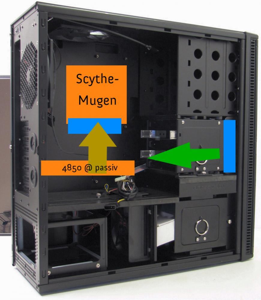

Hallo Board,
ich habe seit geraumer Zeit ein ernsthaftes Problem mit meinem Rechner. Bei Photoshop oder beim MP3 Kodieren stürzt er regelmäßig ab, indem er einfach neustartet - ohne Vorwarnung. Das Programm ist relativ egal dabei. Allein GTA IV und Mass Effect 2 stürzen nicht ab, wenn nichts weiter im Hintergrund läuft, so dass ich meine ATI 4850 als Ursache ausschließe. Aber zunächst mal zur Konfiguration (alles nicht übertaktet):
CPU: AMD Phenom II X4 945 95W (C3)
Kühler: Scythe Mugen 2 mit Scythe Slip Stream 120x120x25mm, 800rpm, 68.2m³/h
Graka: Ati 4850 mit passivem Arctic Cooling Accelero S1 Rev.2
Ram: 4x 2GB Corsair XMS2 DIMM Kit 4GB PC2-6400U CL5-5-5-18
Mainboard: Gigabyte GA-MA78GM-UD2H, 780G
Gehäuse: Antec P182
Netzteil: Seasonic S12II-380 380W ATX 2.2
Sonstiger Gehäuselüfter: Scythe (siehe CPU)
Zu den Temps:
Mit Super Pi ausgelastet CPU: bis zu 78°C
Beim Spielen (GTA IV) CPU: ca 76°C
Beim Spielen (GTA IV) GPU: ca 75°C
Ich habe mal Memtest durchlaufen lassen und festgestellt, dass ein Riegel zuverlässig Fehler produziert, den habe ich rausgenommen und werde ihn umtauschen. Dazu werden die Kühlkörper auf dem RAM so heiß, dass ich sie kaum anfassen kann. Obwohl Memtest nun ohne Fehler durchläuft, stürzt der Rechner trotzdem noch ab; weshalb ich den RAM als Fehlerquelle ausschließe.
Die Graka wird es auch nicht sein, weil Spiele halt selten abstürzen und die Folding@Home App des Catalyst-Pakets durchläuft ohne zu Abstürzen zu führen.
Bleibt noch die CPU. Sind die Temps zu hoch für die CPU? Sollten nicht Sicherheitsmaßnahmen in der CPU (Taktreduzierung, Abschaltung von Kernen etc.) dazu führen, dass bei hoher Last ein Hitzetod ausgeschlossen ist? Zumindest bootet das System sofort ohne Probleme.
Die beiden Lüfter werden vom Mainboard gesteuert und drehen merklich auf, wenn ich den Rechner auslaste. Das Bild zeigt den Luftstrom. Die untere Kammer mit den HDDs und dem NT sind getrennt und sollten die obere Kammer nicht beeinträchtigen. Die Luft wird von vorn angesaugt und kommt dann erst bei der Graka an. Über der Graka sitzt der Kühler des Mugen, der die Luft ansaugt und durch den Mugen nach oben bläst. Hinten sind alle Öffnungen abgeklebt, so dass der Luftstrom nur von vorne unten nach hinten oben gehen kann. Über dem Mugen sitzt kein Lüfter, aber die warme Luft kann nach oben entweichen, durch die Lüfteröffnung.
Reich mein Kühlsystem nicht aus? Muss ich mehr Lüfter installieren? Und wie kann ich den RAM zusätzlich kühlen?

78 Grad? Das ist extrem zu viel.
Da kann etwas nicht stimmen.
Mit welchem Prog lies Du die Temps aus?
lies mal die temperaturen mit everest aus....
sollte sich die 76°C bewahrheiten, dann sitz dein kühler nicht richtig bzw. die cpu wurde in wärmeleitpaste ertränkt :asthanos:
Du hast 4x2GB Speicher, also alle Speicherbänke belegt. Dadurch wird der Speichercontroller in der CPU stark belastet und man hat solchen Ärger. Eventuell im BIOS die Speicherspannung um 0,1 V erhöhen (ich glaube dein Speicher hat normalerweise 1,9V, also auf 2,0V), da der Speicher sehr heiß wird am besten den RAM aktiv kühlen. Dazu eventuell auch einen etwas stärkeren Lüfter für den CPU Kühler.
Ansonsten würde ich überlegen 2 Module auszubauen, 4GB sollten eigentlich locker reichen. Das wird dir zwar nicht gefallen, aber das wäre die einfachste Lösung.
könnte auch sein, dass deine passiv gekühlte 4850 extrem viel Wärme abgibt...

@ rüpel
Das ist deine GraKa, häng mal den Lüfter des CPU Kühler nach vorne, so das er die Luft nicht von der Grafikkarte ansaugt!
Warme Luft steigt immer nach oben... ;)
Die Temps sind sogar fast identisch (GPU & CPU), wundert mich ja das nicht selbst drauf gekommen bist!

Montier doch einfach einen leisen 120er an die Grafikkarte!
Wenn du nämlich spielst, und dann ausm Game rausgehst wird der Kühler noch ne Weile ziemlich heiß bleiben, mit einem 120er dran, wird die Karte unter Last max 50° warm.
Ansonsten schau halt ob der Mugen2 richtig fest ist bzw. ob der die CPU nur punktuell kühlt, also mal WLP auf die CPU draufmachen fest drücken und Kühler wieder abmachen, vllt ist deine CPU sehr ungerade.
also m ein setup vorher war, dass der lüfter seitlich über den ram riegel von vorne die luft angesaugt und da war das Problem sehr ähnlich. und die graka würde ich ausschließen, weil ich eben auch bei standard win desktop und mp3 kodieren einen absturz verursache, aber nicht wenn ich nur die graka komplett auslaste bzw. spiele sind halt ein thema für sich, da dort die graka und die cpu recht ausgelastet werden, aber anscheinend nicht komplett.
Die CPU wird bei Spielen nicht voll ausgelastet, beim kodieren hingegen schon. Die GPU scheint dabei nur indirekt mitzuspielen, ich tippe auf zuviel WLP oder nicht richtig monierter CPUKühler. Wieviele Lüfter hast du eigentlich um die CPU herum, einen nach hinten und einen nach oben?

Ansonsten sind 800 rpm für nen CPU-Fan nicht wirklich viel. Das sollte zwar keine 20°C ausmachen, (was dann im gesunden Bereich wäre) aber ca. 5°C könntest du mit einem höher drehenden Lüfter schon erreichen.
Sorry, aber wenn die CPU jetzt schon so lange so läuft mit den Temps wird die bald über den Jordan gehen. 62°C sind als Max. ausgelegt von AMD !

Ein kleines Update
Ich habe heute zwei be quiet! Silentwings USC 120mm Lüfter gekauft und die Arctic Silver V WLP und nun gerade alles auseinander und wieder zusammen gebaut. Ein Lüfter sitzt jetzt auf dem Kühler der CPU und zieht Luft durch die Lamellen und bläst sie nach hinten durch aus dem Gehäuse raus - glücklicherweise sitzt die Öffnung für den Lüfter an der Rückwand genau da, wo der Lüfter bläst.
Dazu fächert ein be Quiet Lüfter von vorn unten Luft in das Gehäuse und leitet es zur Graka weiter. Ein alter Scythe SY1225SL12LM-P saugt oben durch die Decke warme Luft nach draußen.
Das Zimmer hat ca 21°C und nach einer halben Stunde Prime 95 ist die CPU jetzt laut Hardware Monitor bei 65°C und laut Core Temp bei 65°C während beide neuen Lüfter mit 1470 rpm bzw 1467 rpm laufen. Dazu läuft Memtest über den Speicher und durch das Setup werden die RAM-Riegel jetzt nicht mehr so heiß.
Ich würde mal sagen, es war wahrscheinlich schlechte oder zuviel WLP bzw. ein falschsitzender Lüfter und zu schwache Belüftung. Ich lasse jetzt Prime noch ein Stunde oder so durchlaufen und gucke dann mal, aber es sieht gut aus. :)
65°C sind aber immer noch zuviel....schau das du unter 60°C kommst
Ich stelle gerade fest, dass das stark davon abhängt, ob ich die Frontklappe des Gehäuses auf habe oder sie geschlossen ist. Bei geöffneter Klappe geht die Temp auf 55°C runter und bei geschlossener steht sie zwischen 64-66°C fest. Das wird natürlich im Sommer zu einen Problem, aber bis dahin werde ich noch einen USC auf der anderen Seite des Kühler montieren bzw. einen stärkeren zum Absaugen oben montieren.
hä...ist dein klappe so dicht? dann funktioniert deine gehäuselüftung aber nicht wirklich....10°C sind ja der wahnsinn.
55°C sind ok
mal als beispiel, bei mir gehen die temps nach oben wenn ich die seitentür offen hab....so gut ist mein airflow bei volllast.
So, nach ungefähr zwei Stunden Volllast haben sich die Temps wie schon oben erwähnt eingependelt. also max 67°C bei geschlossener Tür und 56°C bei geöffneter.
Ich vermute einfach mal dass bei dem Antec durch die Seiten in der Frontklappe nicht genügend Luft angesaugt werden kann, weil dann vor dem Lüfter die Klappe ist, dann die Lüfterklappe und dann noch der Staubfilter (natürlich sauber ;) ). Möglicherweise ist aber auch wirklich die 4850 Graka Schuld, die die frische Luft, die von unten angesaugt wird, zu stark erhitzt.

Die Temperatur ist eindeutig zu hoch und da muss Abhilfe geschaffen werden. So eine hohe Temp bei der CPU und dem Mugen 2 kann ich mir gar nicht vorstellen.
von AS5 reicht ein kleines tröpfchen würde diese aber zuvor auf den heizkörper warm machen damit leichter zu verteilen ist.
lass den kühler sauber und montier ihn nach dem einbau wieder ab und kannst in etwa sehn wie gut er aufgelegen hat durch abdrücke der WLP
hast du schon mal den kühler bei vollast angefasst ?wenn 65grad bei prime dann sollte der kühler ca 40grad haben also schon etwas heiss und wenn er kalt bleibt liegts nicht richtig auf was ich immernoch vermute
würde sagen je nach Gehäuse belüftung sollte man jetzt bei den Temps 46° als max wert nehmen dann sollte es auch im Sommer laufen
ich hab genau die selbe CPU und nen Scythe Mine Rev. B (das ist ein älterer). Selbst ich komm nicht über 40 Grad bei Prime95.
Hast du denn beim 2. Montieren deines Kühlers auch die alte WLP sorgfältig entfernt ?
