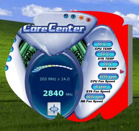

Hi Steve, meine NB macht idle so ca. 53°. Übrigens, schönes Proggi mein CoreCenter. Trotz mehrmaligen installieren und deinstallieren bekomme ich die Grafikfehler nicht weg. Das Teil läßt sich so richtig gut bedienen und auch ablesen (siehe angehängte Datei!).

Im Moment habe ich nur noch die grafischen Probleme mit der CoreCenter Software. Dort kann man auch einstellen, dass der Lüfter immer mit voller Drehzahl läuft, wenn man aufgrund der Grafikfehler dort auch hinklicken kann. Und das geht leider im Moment nicht. Wer da einen Tipp für mich hat, der würde mir echt helfen (siehe Anhang oben)!
