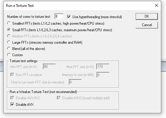

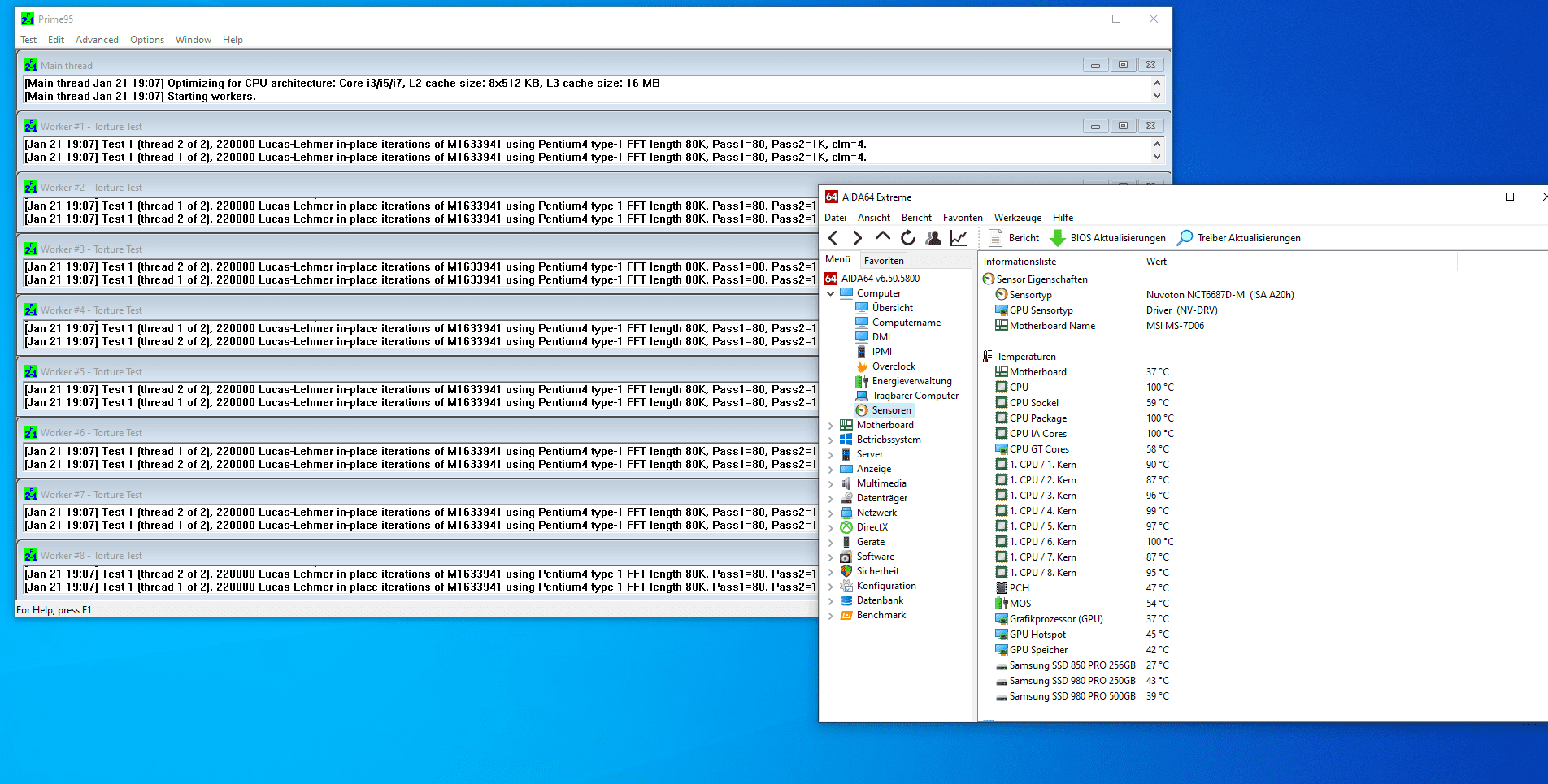

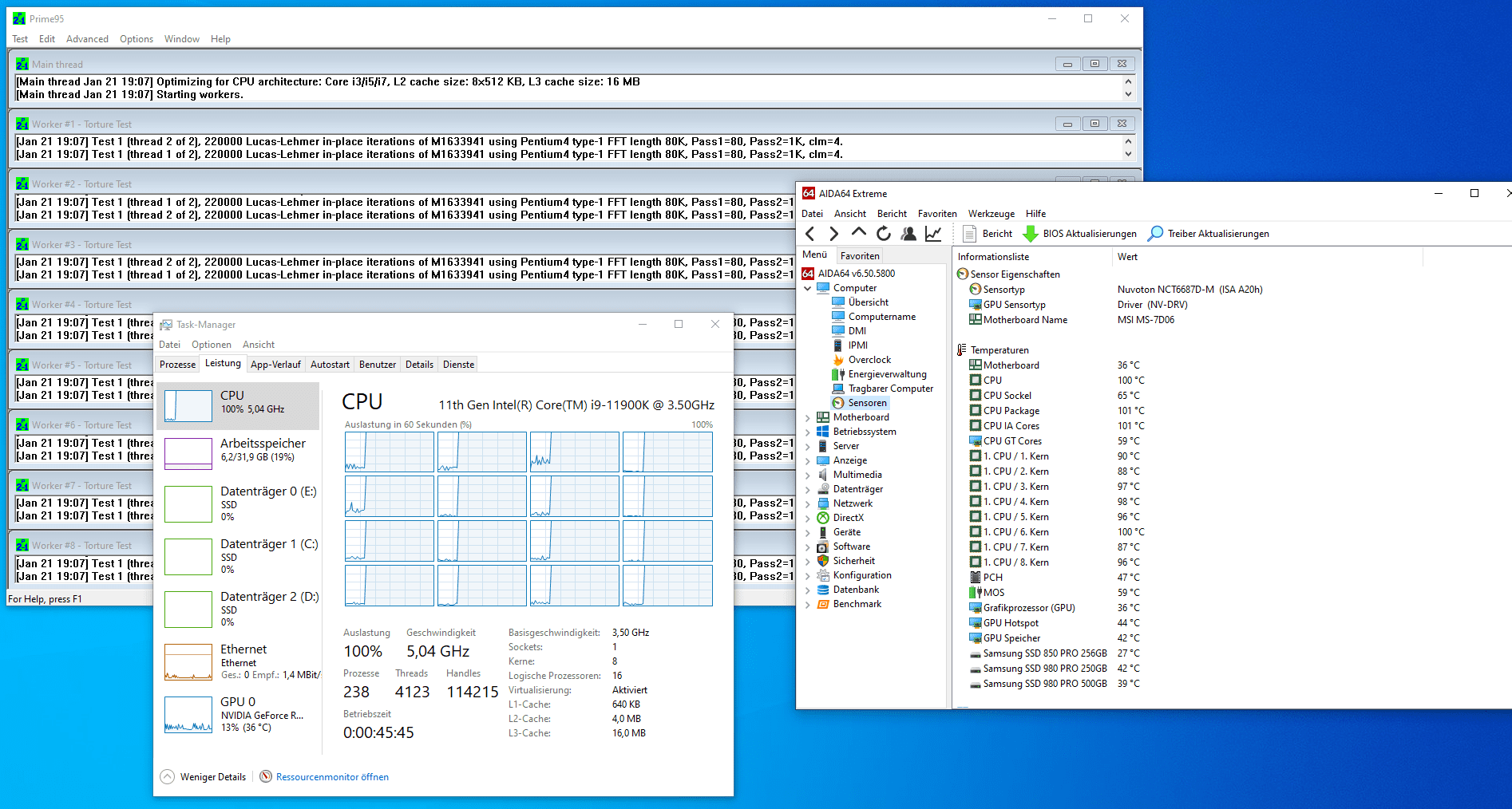

Während Stresstests unter Prime95 erreicht die CPU eine maximale Temperatur von 90 Grad.

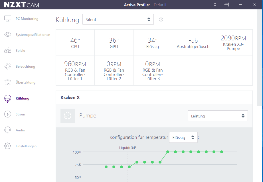

Die Wärmeleitpaste ist dünn und gleichmäßig verteilt worden. Der Kühlkörper wurde nach dem Auftragen der Paste nicht mehr angerührt. Die Wassertemperatur der Wasserkühlung steigt im Laufe der Zeit auf Temperaturen von über 40 Grad. Wasserkühlung sind für mich jedoch Neuland - ich kann dies schlecht beurteilen. Ich habe mir von NZXT noch die Lüftersteuerung dazu gekauft, damit ich die angeschlossenen Lüfter über die NZXTCAM Software steuern kann.
Das ist für diese CPU mit ner AiO und aktiviertem ABT völlig im Rahmen. Solange du nicht die 100 Grad T_Junction Grenze erreichst und deine CPU nicht Thermal Throttled musst du dir da keine Sorgen machen.

Wie sieht es denn aus mit der Liquidtemperatur, ist diese bei 40+ Grad auch noch im Rahmen?
Es ist Winter und das Fenster ist geöffnet. Mein PC steht direkt am Fenster.

Zur Verdeutlichung habe ich dir mal ein paar Screenshots angehängt.

Wenn die Kühlflüssigkeit in deinem Kühlkreislauf sich entsprechend erwärmt ist das ja ein Zeichen davon, das dieser tut was er soll.
Du könntest noch mit der Lüftersteuerung experimentieren, da lassen sich meist noch paar °C rausholen. Ich würde da einfach die eingebaute Lösung von deinem Mainboard nutzen, anstatt auf externe Steuerungen zu setzen, da diese meist nicht die CPU-Temperatur auslesen können bzw. extra Software-Tools dazu nötig sind.
