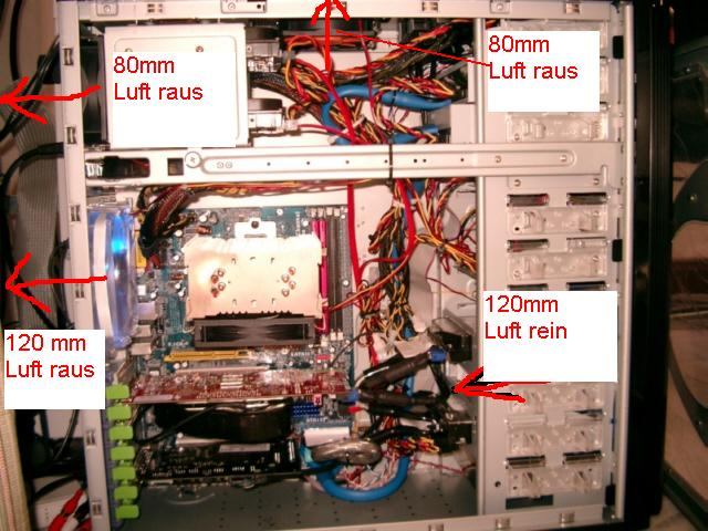

Hast du im deinem Gehäuse vielleicht keinen guten Luftstrom? Der Kühler ansich ist doch nicht der schlechteste, oder? Kenn mich bei deinem Modell nicht so aus.

Ich habe ein Thermaltake Armor, Bild habe ich angehängt.
Der Luftstrom sollte in Ordnung sein denke ich mal, der Kühler lässt sich leider nur in eine Richtung montieren.
