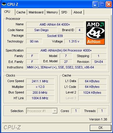

ich wollte mal fragen was ihr für Temperaturen bei euren 4000+ Sockel 939 habt.
Ich habe einen 4000+ (2,41GHz) San Diego mit dem MSI K8N SLI-FI und einem Arctic-Cooling Freezer 64 Pro!
Ich wollte mal fragen ob ihr mir sagen könnt was für ein Stepping ich habe?
(CPU-Z , Informationen als Anhang)
Und welche Auswirkungen das Stepping für mich hat!
(Wie übertaktungs Möglichkeiten!)

Du hast einen San Diego E4 Kern, kannst also relativ gut übertakten, wenn du das Stepping kennst, was auf der CPU steht und du dir vor dem Einbau aufschreiben solltest. Es gibt kein Programm zum Auslesen dieser Information.

Stepping ist auf die CPU geschrieben, das findest du in keinem Programm. Beispiel, mein alter 3700+ hatte folgendes Stepping: KABYE 0540BPMW
4 buchstaben, 4 nummern und wieder 4 buchstaben
Nicht ganz, die ersten 5 Buchstaben/Ziffern können auch gemischt sein, KAB1E, LCBIE usw. und die letzten 4 Buchstaben können auch nur aus 3 Buchstaben bestehen wie z.B. MPM usw. ;)
Ich habe zur Zeit einen 4000+ im Test gehabt, 10x300 Mhz @ 1,488 V @ Thermalright XP120 + 120er Papst-Lüfter ==> Temperaturen waren unter Last bei Prime 44°C bei 22°C Raumtemperatur ;)
Aber ist schon komisch, dass beim Bild vom Threadstarter bei Revision SH-E4 steht...
Bei meinem "alten" 3500+ Venice stand auch E6 bei Revision, wobei der 35er auch ein E6 Stepping aufwies.;)
Ich weiss ja nicht wie ihr das seht, aber ich glaube, dass das die Angabe ist.;)
