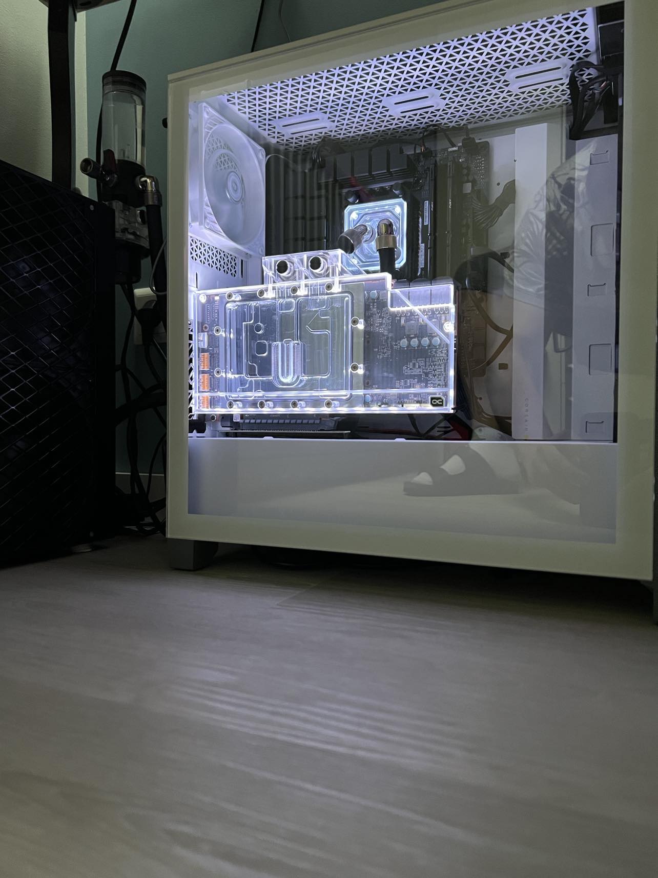

habe letztens erst einen Alphacool auf einer 6900XT verbaut, ich kann da absolut nix negatives sagen.
Diesen kann ich für die 90€ klar empfehlen.
