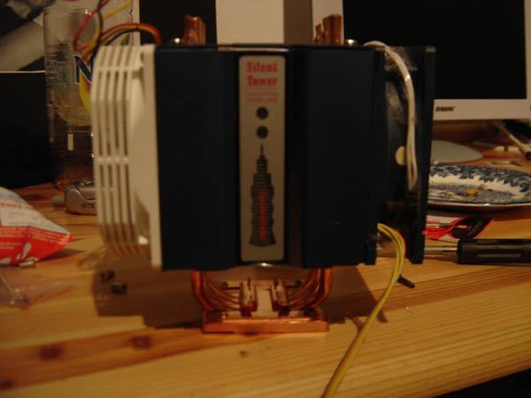

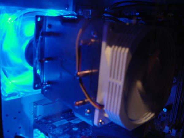

Hallo
Hab mir mal was gebastelt - Anhang..
Okay, beide Lüfter blasen rein und der grosse 120mm caselüfter raus, kann mir jetzt jemand erklären warum die Temperaturen immer noch gleich sind, wie wenn nur ein Lüfter angeschlossen ist? Das ist mir ein Rätsel..
Edit: Hab mir mit dem Freund überlegt, dass es einen Luftstau geben könnte... Denkt ihr es wäre besser, wenn ich den TT-Lüfter (Weiss) hinten anschrauben würde, und den anderen vorne (der vordere hat mehr Kraft..), wobei der hintere rausblasen sollte..

Wie sind die Temps denn? Steigt die Temp bei 100% CPU Last innerhalb von wenigen Sekunden stark an, also geht sie nach nen paar Sekunden um ein paar °C nach oben oder dauert das erstmal?
mfg :)
mfg :)
IDLE ist so um die 35°C
und bei Last in 2 - 3 min 42°C
ich habe mit meinem LANPARTY NF4 Ultra-D und einem 3200+ 64 @ 4400+ in normal betrieb 25°C und unter last 38°c

Der Sinn bleibt mir etwas bei der Luftrichtung verborgen.. wenn der Gehäuse lüfter rausbläst und beide CPU Lüfter in den Kühler blasen heißt das, dass der Gehäuse Lüfter und der hintere Lüfter am CPU Kühler sich gegenseitig die Lüft klauen..das gibt unnütze Verwirbelungen und wirkt kontraproduktiv.. besser ist es beide CPU Lüfter Richtung Gehäuselüfter blasen zu lassen. Das dürfte aber kaum Verbesserungen bringen im Vergleich bei einer 1-CPU-Lüfter-Lösung.. ist wie beim SonicTower .. 2 Lüfter bringen kaum bessere Ergebnisse als die Sandwichlösung mit einem Lüfter
