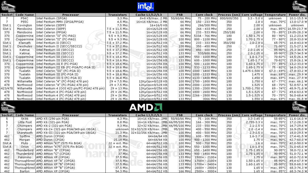

kannst ja mal nen Blick drauf werfen
also 60°C sind so viel ich weiß die maximale Temperatur für einen Pentium 4. Also ich würde mir nen neuen, besseren Kühler holen, wenn du ihn weiterhin mit 3GHz laufen lassen willst bzw. wenn du nicht willst, dass er dir wegstirbt.
