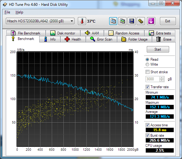

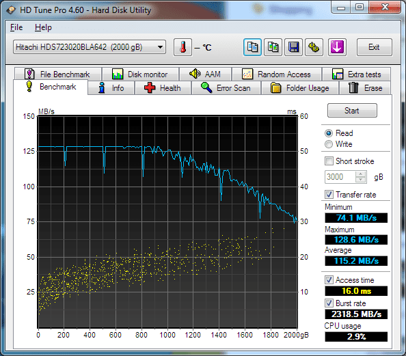

Mein uraltes Stardom iTank eSATA Gehäuse gegen den Quickport Duo v2. Ergebnis im Anhang! Testsetup: Marvell 91xx Controller über eSATA und AHCI, gleiches Kabel, gleiches Setup.
Vermutung:
Der im Quickport Duo v2 eSATA verbaute Bridge Chip schafft nicht mehr als 130 MB/sec.

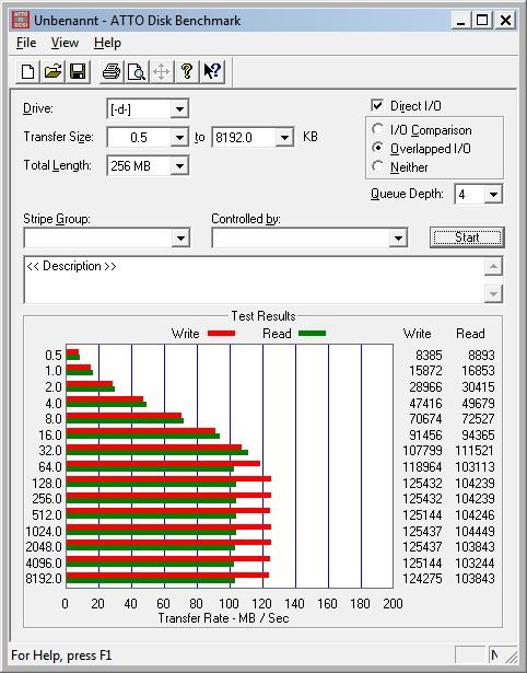

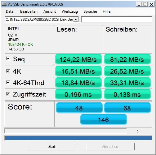

Mein JMB363 überträgt mit meiner Samsung F3 1TB (150MB/s max) höchstens 125 MB/s (atto), die Intel X25-M G2 80GB (as) daran packt auch nicht mehr. Mainboard ist das GA-P55-UD3. Der Jmicron ist somit mit einer PCIe 1.0 Lane angebunden.

@uNreL2K: Hey super - danke für die Messwerte! Das bestätigt, die schlechte Anbindung. Jetzt wäre noch interessant ob der Quickport überhaupt schneller als 130 MB/sec schafft (trotz eSATA).
Habe den Quickport jetzt auch noch mal am Intel P55 SATA Controller getestet: 130 MB max...
Eigentlich sieht das sehr nach Sata 1 Bridge Chip aus, lt. SATA Spezifikation gibts eSATA aber erst ab Sata 2. Irgendwas läuft in der Quickport eSATA Serie nicht rund... Vlt. hat sich Sharkoon die Kosten für einen hochwertigen Bridge Chip gespart, da bis jetzt nur die wenigsten Platten 130 MB/sec knacken. Aber die aktuellsten Platten schaffen das nun mal. Vlt. Zeit für eine V3 Version ? :)

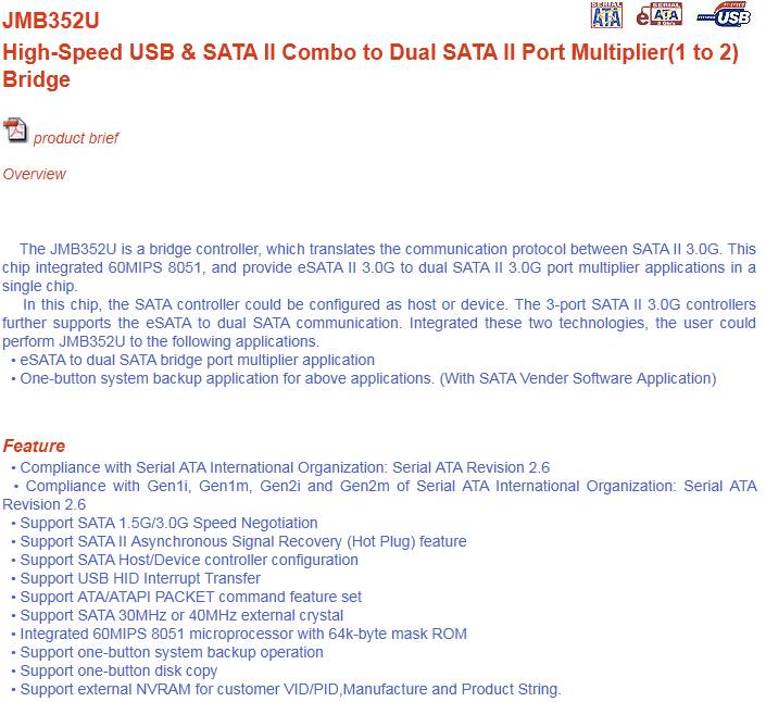

Sharkoon hat sich gemeldet. Erstes nützliches Feedback: der eingebaute Bridge Chip JMB352U. Dieser sollte also tatsächlich SATAII Bandbreite liefern können - tut er aber nicht :)
Das Bandbreitenproblem habe ich mittlerweile auch an den internen Intel P55 SATA Ports festgestellt - gerade dort sollte es eigentlich 1A funktionieren.
Das Problem lässt sich besonders schnell im HDTune Cache / Burst Test feststellen. Datentransfers aus dem Festplattencache werden ebenfalls auf max. 130 MB/sec limitiert...

Ich gebs auf :) Das Problem liegt sicherlich am QP Duo v2 Konzept. Sharkoon schickte mir einen Benchmark des QP XT eSATA, der volle Bandbreite erreicht. XT ist aber nicht gleich Duo v2...
