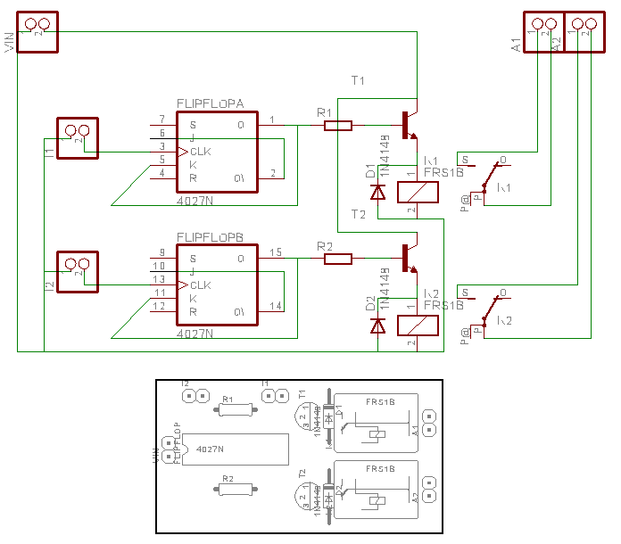

hier ist das pic - hebs dir gut auf, wegen der anschlüsse ;)
rest folgt per pm.

Das riecht doch verdammt nach ner Gedruckten Schaltung :fresse:
Ansonnsten: Gut gemacht, Harry!
Ich will auch wissen, Wies funzt.
Moment. Du schalltest mit den Schaltern zwei Flipflops, deren ausgänge du mit 12V verstärkst, und die dadurch die Relais ansteuern?
Sowas wolte ich auch schon mal bauen........
zumindest vom Prinzip her...
es exitsiert lediglich ein Layout-Datei davon.....
wieso gedruckte schaltung :hmm: ? ist doch eine lochrasterplatine :fresse:
kann ich dir/euch schon sagen, wo die her ist: aus dem ELV-Journal 2/1993
muß dich aber enttäuschen, in dem ic sind 6 inverter - kein flip-flop ;)
ich wurde es einfach per FLIPFLOP regeln......
gib ma den Schaltplan per Mail, bidde!
mit gedruckte schaltung meinte ich, das es auf einer Gedruckten PLatine ncoh besser währe...
aber bei einem einzelstück unnötig ;)
schaltplan bekommst per pm...... bzw. den link drauf.
SO. Hab den Schaltplan. Ich werde aber gleich mal einen mit nem Flipflop machen.....
diese Inverter regen mich auf.......

So. Fertig:
DAs ganze hat nur einen kleinen "Nachteil" ....viel Spaß beim Finden, Harry! :d

1.kannst du nicht sagen, wie die schaltung beim spannung anlegen steht - zumindest nicht ohne power-on-reset :)
2.ist das die schaltung, die ich im inet gefunden hab und nicht funktioniert hat :wall:
3.keine lust weiter nachzudenken :fresse:
1. DAs ist ein Problem, aber auch nicht SOO wichtig.....
2. Warum das?
3. Typisch elektroniker :fresse:
1.find ich schon wichtig
2.keine ahnung :hmm: - such mal bei google nach toggletaster, dann findst die schaltung, die nicht geht
3.was soll das wieder heißen :stupid:
1. Hmm.....und wenn ich 2 Flipflops einbaue.....
dann müsste das gehen.....
2. keine Lust......:d
3. Ich spreche aus erfahrung, dass ich nur über das nachdenke, auf das ist gerade Lust habe......
verdammt, wo ist LOCAD......
auf meinem Hauptrechner........ :grr:
die Schaltung gefätt mir nciht..
ich entwickele mal eine neue, die sowieso nciht funktioniert :fresse:
bei der obigen schaltung kannst du das untere FF wie das obere beschalten und hast dann 2 kanäle - geht aber trotzdem nicht :(
nö - weil du mit dem taster auf masse schaltest - fehlt ein pull-up nach plus - vorausgesetzt, daß das FF mit einer negativen flanke triggert.
dann brauchst einen pull-down nach gnd :fresse:
ich hab das datenplatt nicht da, aber das schaut aus, wie die andere schaltung, die ich vorhin gepostet hab. bau's auf und du weißt ob's geht ;)
du armer - hätt ich dir welche schicken sollen :hmm:
soll ich jetzt mal ic's zählen gehn ? ne, sonst komm ich heut nicht mehr in's bett :fresse:
was für ein ff nimmst denn da ? normal, jk,jk-ms, flankengetriggert, .... ?
jk-ms
doppelt
ganauer 4027
