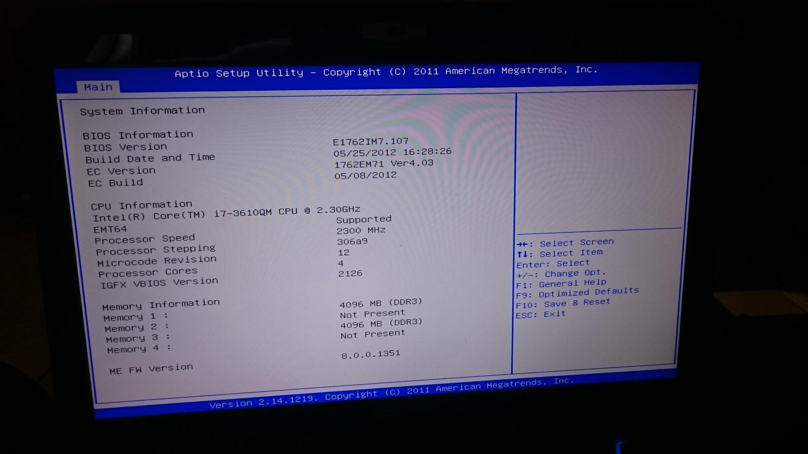

Deine Touchleiste spielt verrückt, weil sie anders angesteuert wird, und zwar mit der MSI EC Firmware. Du kannst gerne mal ins Bios gehen und schauen, welche Firmware drauf ist. Ich habe schon meinen Medion Kontakt angeschrieben, wegen der passenden EC Firmware für den Medion Barebone, denn ich habe leider nur die MSI Dateien.

Das Bild ist von der BIOS Information Sektion, wirklich schlauer werde ich dadurch nicht, sprich ob es Medion oder MSI ist :/
