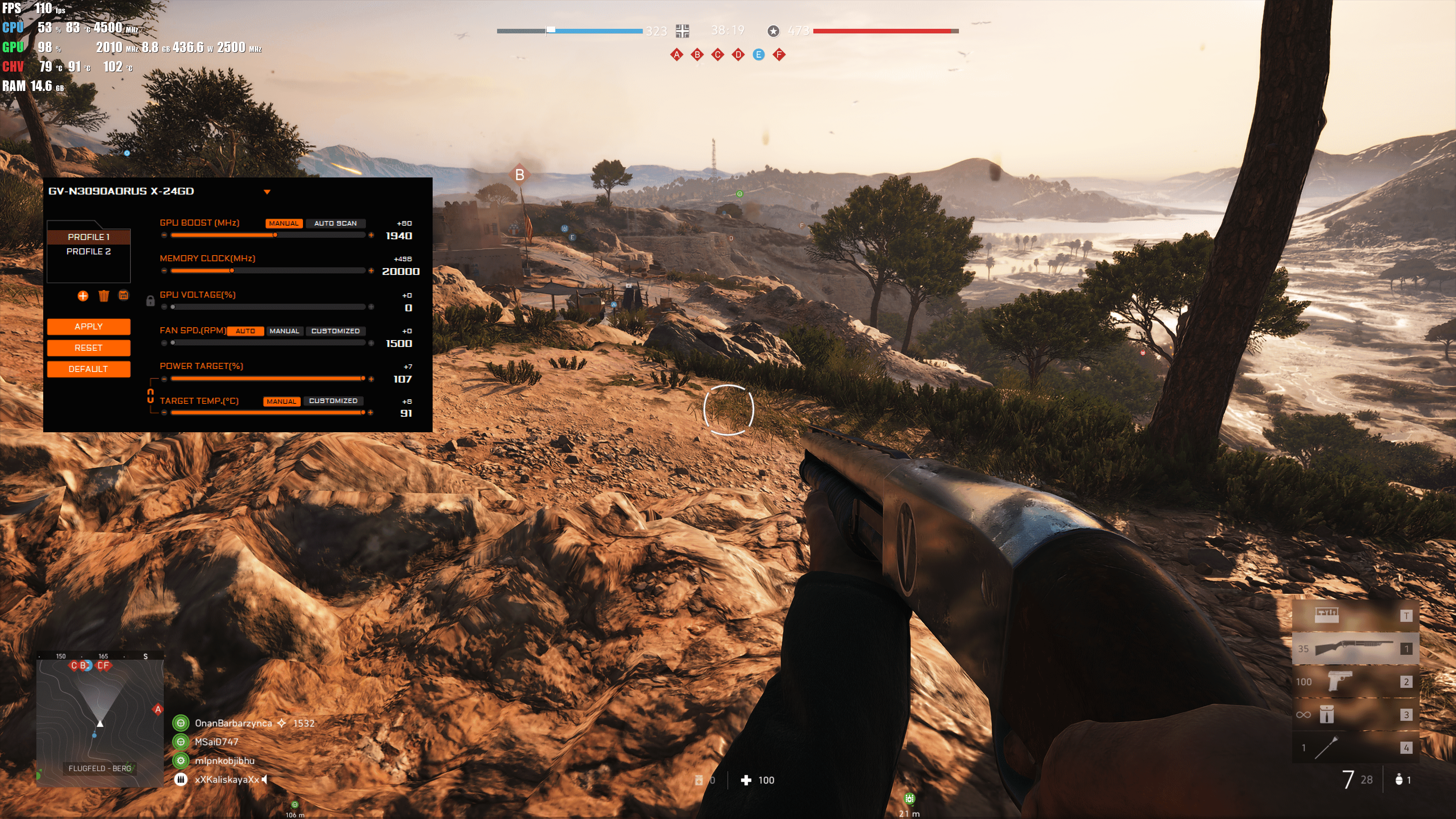

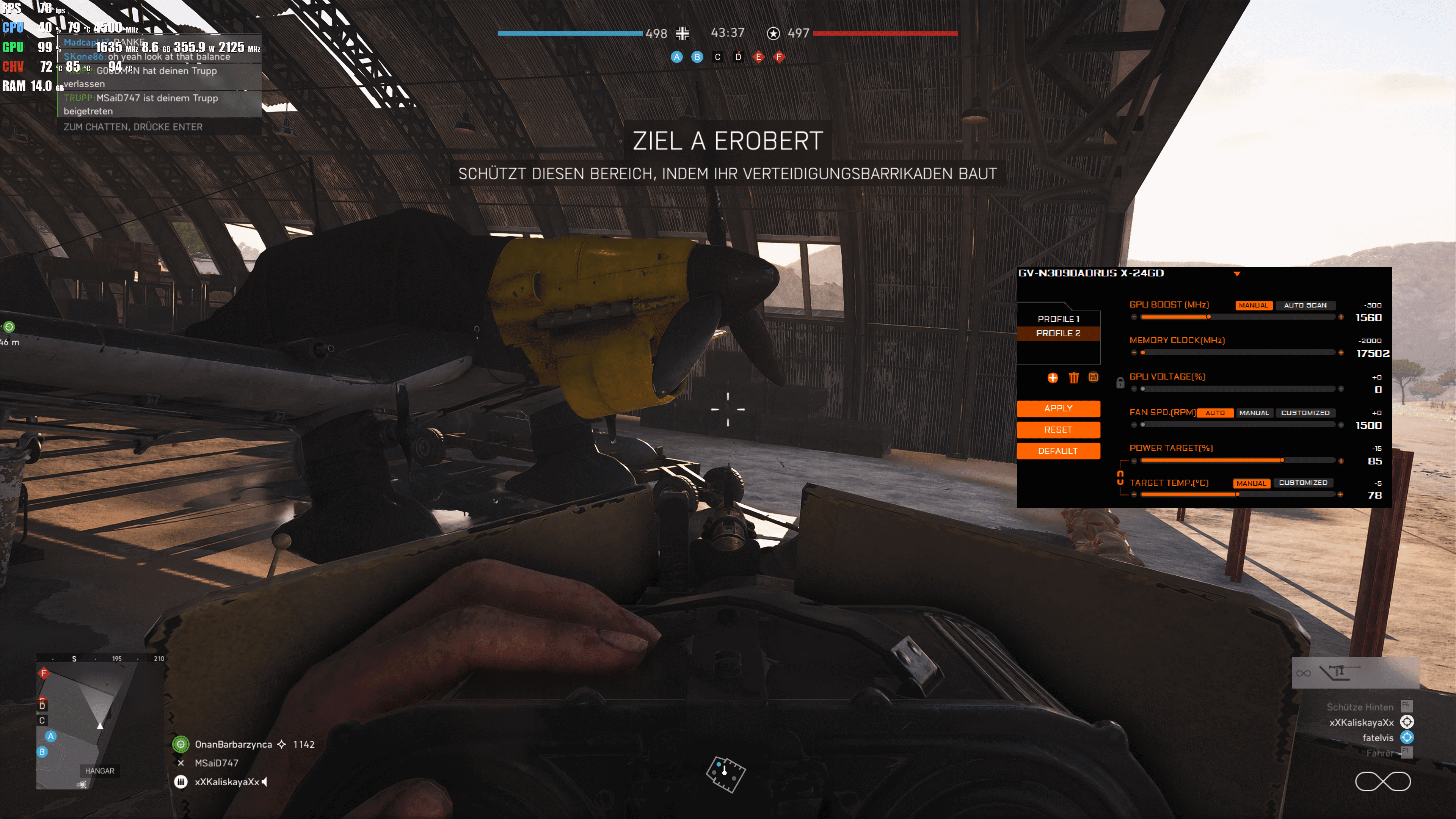

Ich habe ein Msi MPG z390 Mainboard das neu eingebaut wurde weil ich Cola verschüttet habe und welches ungünstig in das Gehäuse gekrochen ist. Ein Tropfen Cola hat auch noch die alte Graka erwischt. Nachdem also der pc Schrott war hab ich das Mainboard durch dasselbe ersetzt und mir eine 3090 von Aorus eingebaut.
Jetzt habe ich bei Spielen System freezes die sich nur mittels Hard reset lösen lassen mit der Windows Kernel Power 41 Fehlermeldung sowie Fehlercode 10110 und 10111 (10111 ist angeblich ein Treiberfehler eines HID Comliant headsets den ich kurzerhand deaktiviert habe)
Zum Beispiel bei Battlefield 5 nach teils nur wenigen Minuten. Wenn ich daraufhin den PC neu starte und sofort wieder das Spiel starte geschieht der Freeze wesentlich früher, was in mir die frage aufkommen lässt ob ich ein Temperaturproblem haben könnte da durch die größe des gehäuses ich für die Grafikkarte nur den ersten Slot nehmen kann und der Ram direkt darüber sitzt.

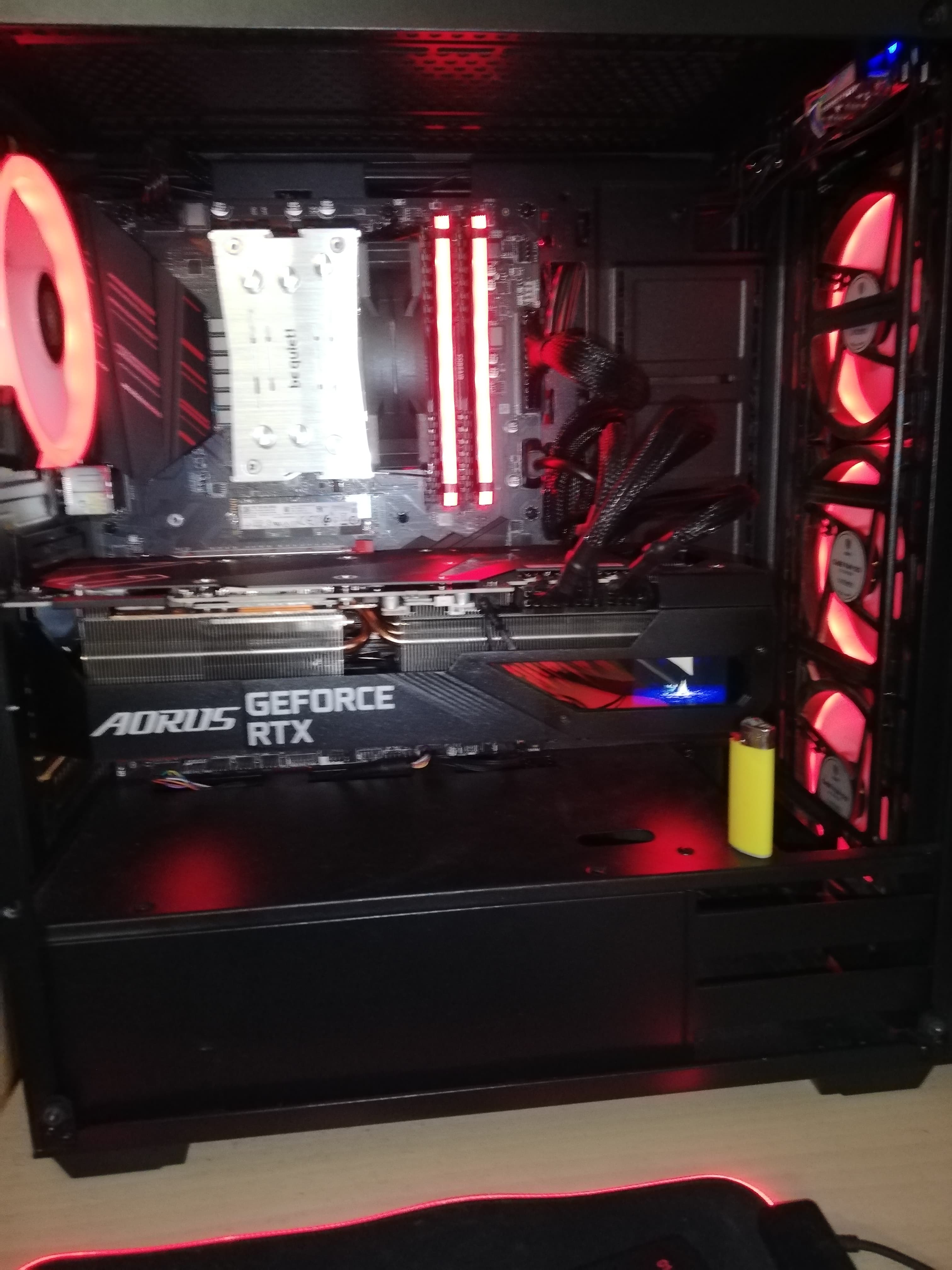

Die Festplatte hat eine Aluminium Backplate die zwischen CPU lüfter und Graka eine enorme Hitze aufweist. Darüber sitzt dann auch direkt der Ram der eventuell gegrillt wird (Ich vermute nur, Bitte um eure Mithilfe)
Den zweiten GPU slot kann ich nicht nutzen da das Gehäuse dafür zu klein ist.
Die Rams habe ich mit Memtest getestet und haben fehlerfrei bestanden habe die Rams dann auch jeweils einzeln getestet und mit den Vengeance RGB Pro konnte ich eine halbe Stunde lang zocken. Mit den Vengeance LPX konne ich 3 stunden zocken und dachte ich wäre durch mit der Fehlersuche aber dann ist es auch mit diesen Passiert

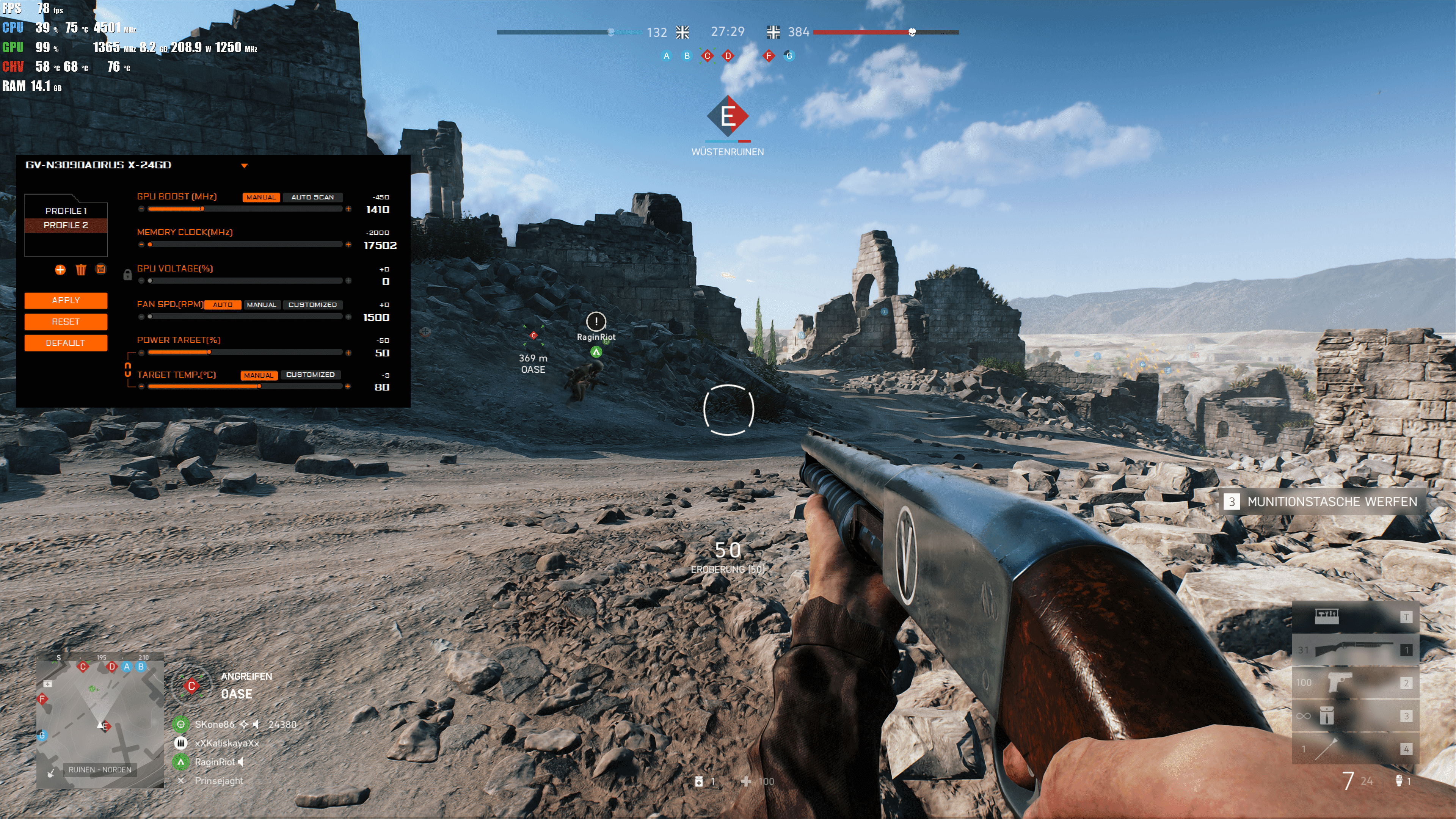

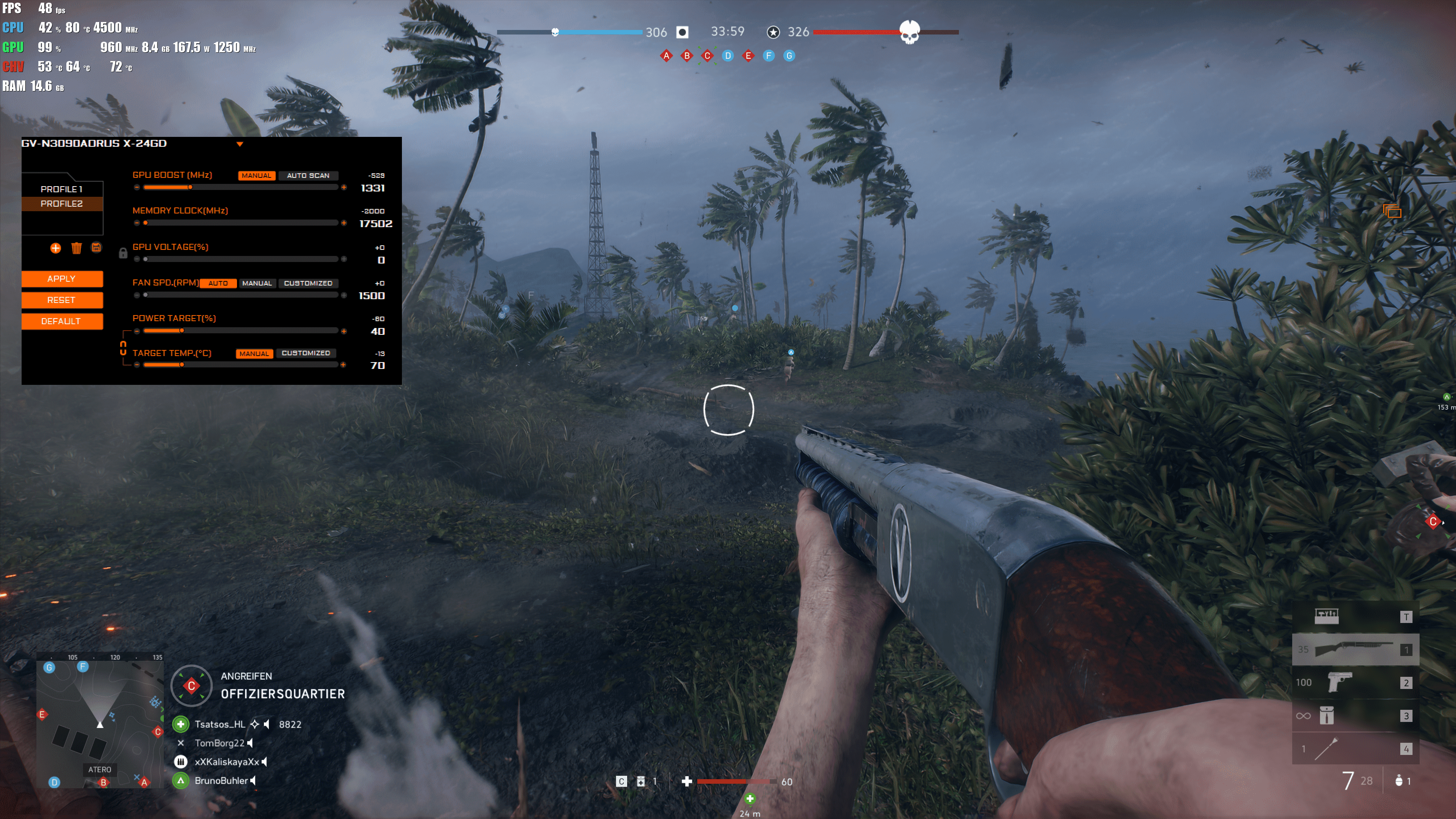

Die Grafikkarte erreicht um die 80 Grad wobei die Memory lane auf ihre 100-104 grad kommt was angeblich bei Nvidia normal sein soll.
Die CPU um die 90 Grad mit geöffnetem Gehäuse, geschlossen hat er seine hundert grad bei Battlefield5 und taktet dann langsamer.
