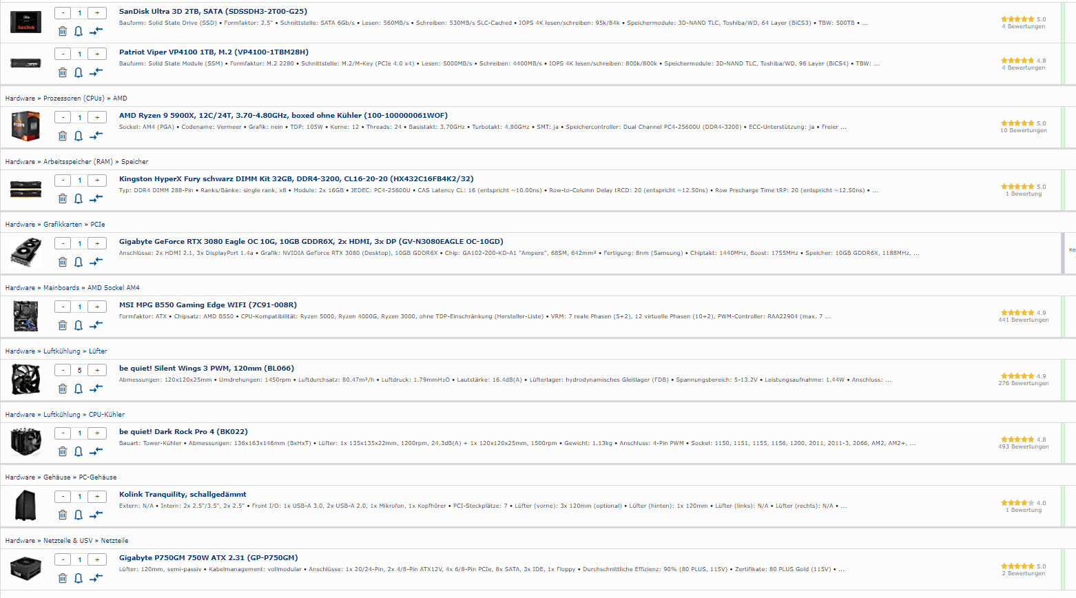

ich habe folgendes Silent System:
und folgendes Problem:
Wenn ich den Ryzen übertakte und die GPU mal richtig anfahre, schaltet sich das System ab,.

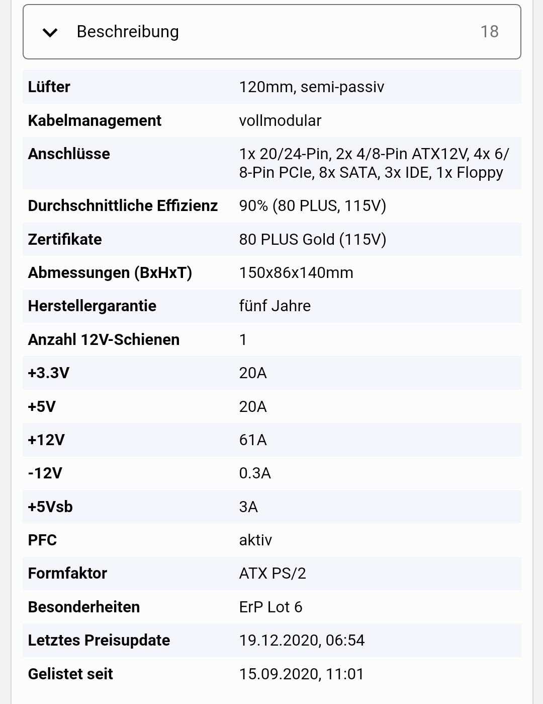

Du hast beim Gigabyte nämlich nur ein single 61A rail, das kann schnell an die Lastgrenze kommen, wenn die ganze Leistung tatsächlich über nur ein interface abgerufen wird, was genau zu deinem Fehlerbild past.

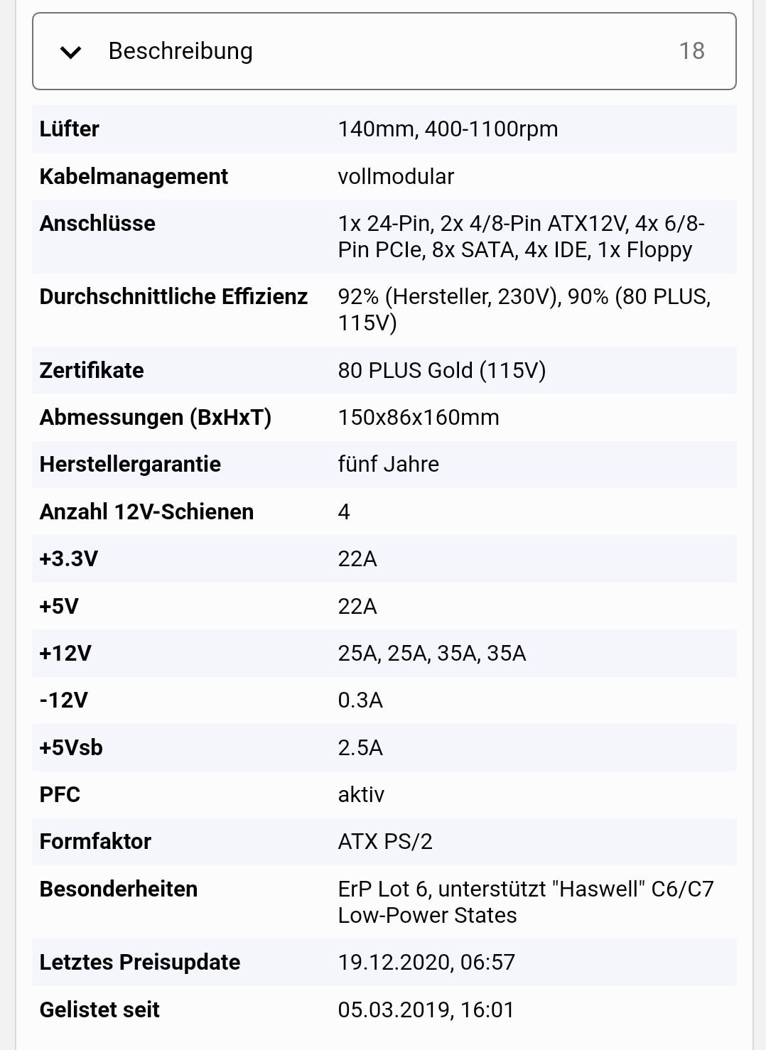

Das hat direkt vier 12v schienen um die last besser zu verteilen. Außerdem hats auch nen größeren Lüfter der langsamer/leiser dreht und kostet nur 20€ mehr.

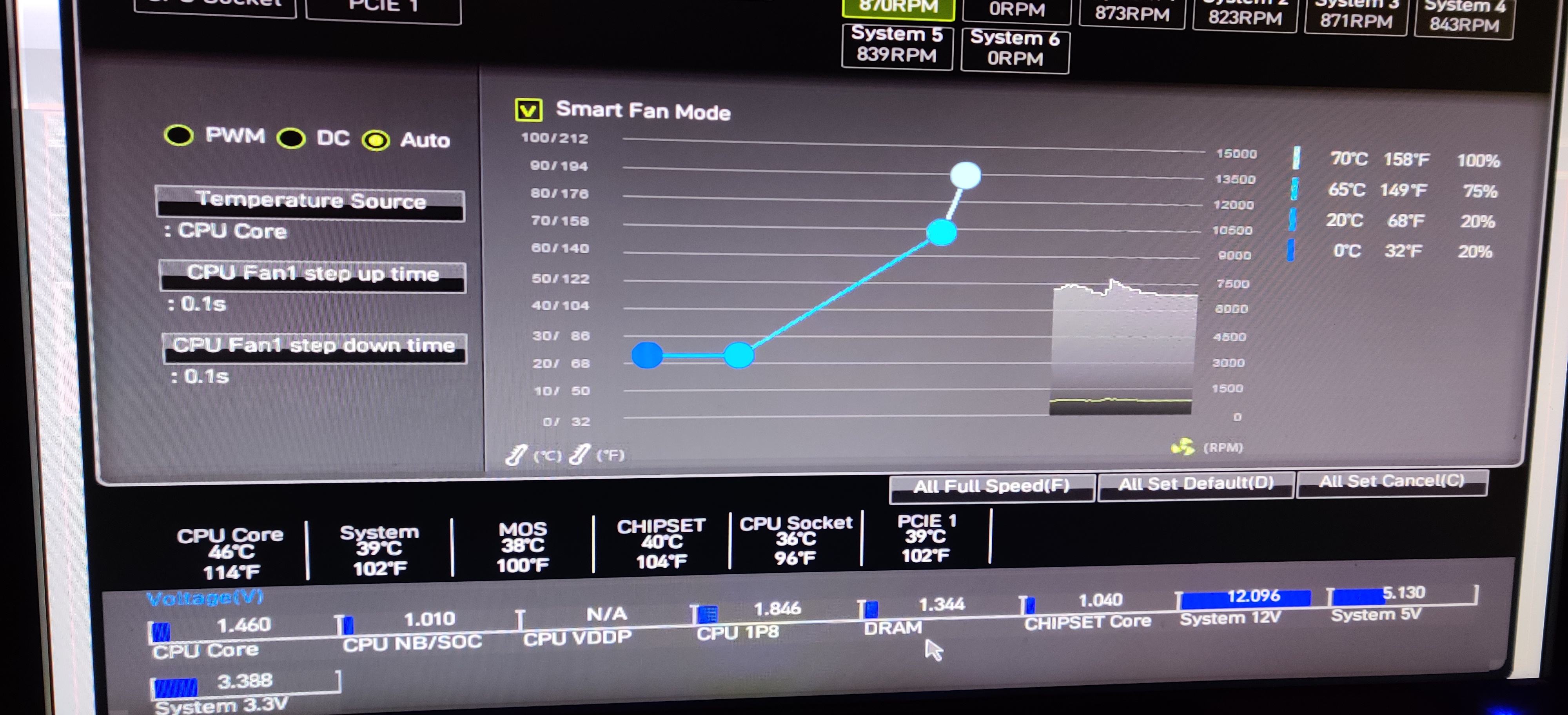

Ich habe mir das BIOS jetzt auch noch einmal ganz sorgfältig angeschaut und folgendes gesehen (siehe im Bildanhang unten die Voltageanzeige bei "System 12V").
Das unterstreiche die Einschätzungen hier, richtig?
