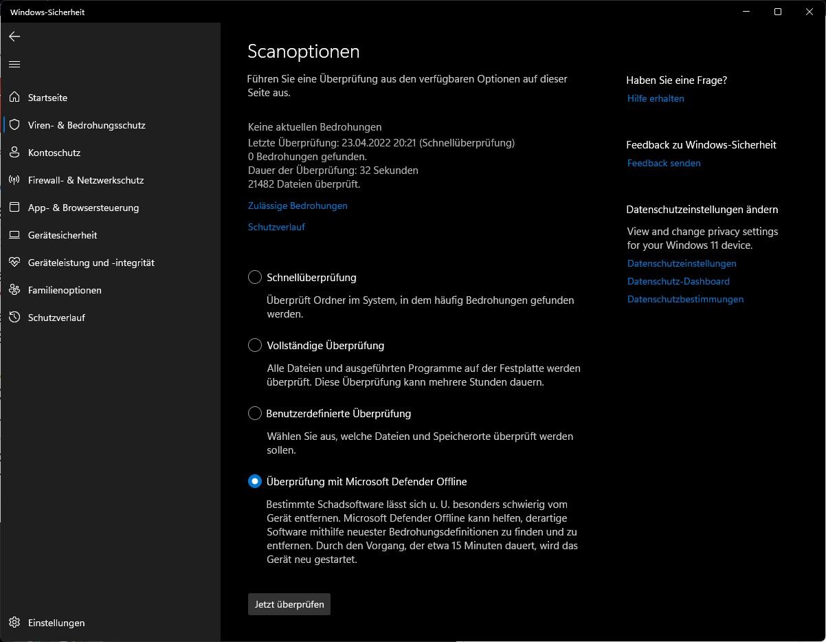

EDIT: Du kannst ja mal einen Offline Scan mittels Defender machen, falls Du den in Betrieb hast. Unter Win11 findeste das wie auf dem Bild, sollte aber in Win10 auch dort irgendwo zu finden sein. Ich persönlich glaube nicht an einen Gast, weil das wäre zu auffällig....

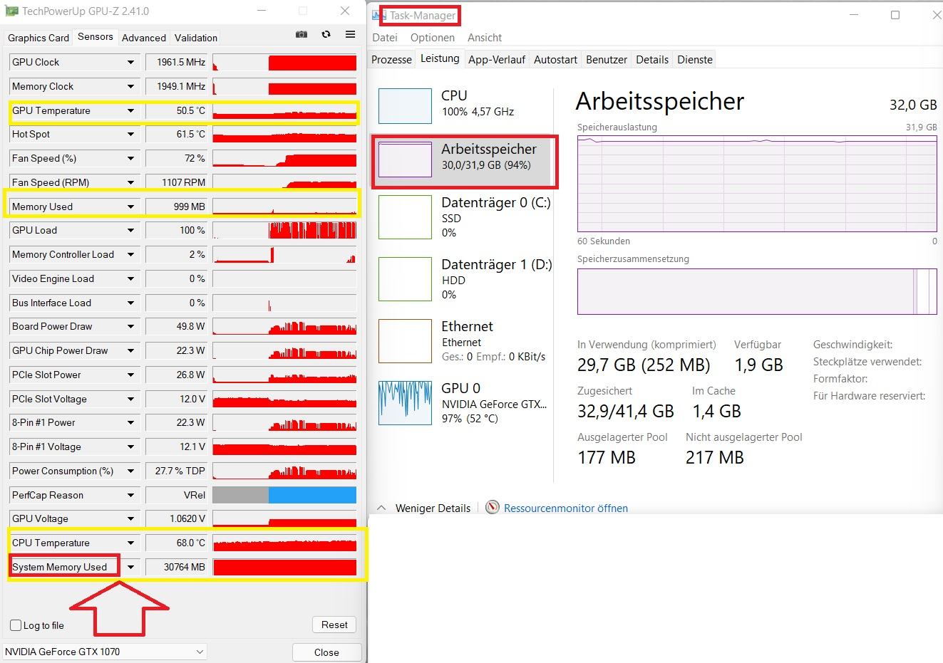

Schau dir mal die Arbeitsspeicher und GPU Memory Auslastung im Windows Task-Manager und GPU-Z an, der Arbeitsspeicher sollte nicht überlaufen.
Ab 30 GB Arbeitsspeicher Auslastung kannst du damit rechnen das der Arbeitsspeicher bald überläuft.
Wenn der Arbeitsspeicher überläuft liegt das meistens an Fehlerhaft Programmierter Software (Memory Leak), Spotify in Verbindung mit Discord z.B. ist für Memory Leaks bekannt.
Bei 32 GB Ram kann das schonmal 2 bis 2,5 Stunden dauern bis der Ram überläuft.

Schau dir mal die Arbeitsspeicher und GPU Memory Auslastung im Windows Task-Manager und GPU-Z an der Ram sollte nicht überlaufen, ab 30 GB Arbeitsspeicher Auslastung kannst du damit rechnen das der Arbeitsspeicher bald überläuft.
Wenn der Ram überläuft liegt das meistens an Fehlerhaft Programmierter Software (Memory Leak), Spotify in Verbindung mit Discord z.B. ist für Memory Leaks bekannt.

RAM ist auch wenn der Fehler auftritt bei 50% Auslastung, genauso wie CPU. Also alles im Rahmen.
