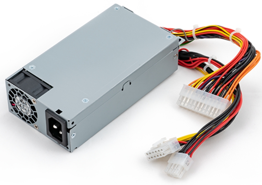

Ich spiele gerade mit dem Gedanken, meine Synology DS718+ durch eine DS1621+ zu ersetzen. Was mich aktuell allerdings noch ein bisschen von der Anschaffung abhält ist der Netzteillüfter:
Macht der sich im Betrieb in irgendeiner Weise negativ bemerkbar? Ich bin sehr geräuschempfindlich und nachdem das NAS bei mir im Büro steht sollte sich die Lärmkulisse zumindest im Leerlauf/ Ruhezustand maximal in Grenzen halten, weshalb z.B. auch die Gehäuselüfter immer direkt durch Noctuas ersetzt werden. Beim Netzteil ist das ja aber leider nicht so einfach möglich, d.h. so ein lärmender Netzteillüfter wäre für mich ein absolutes No-Go.

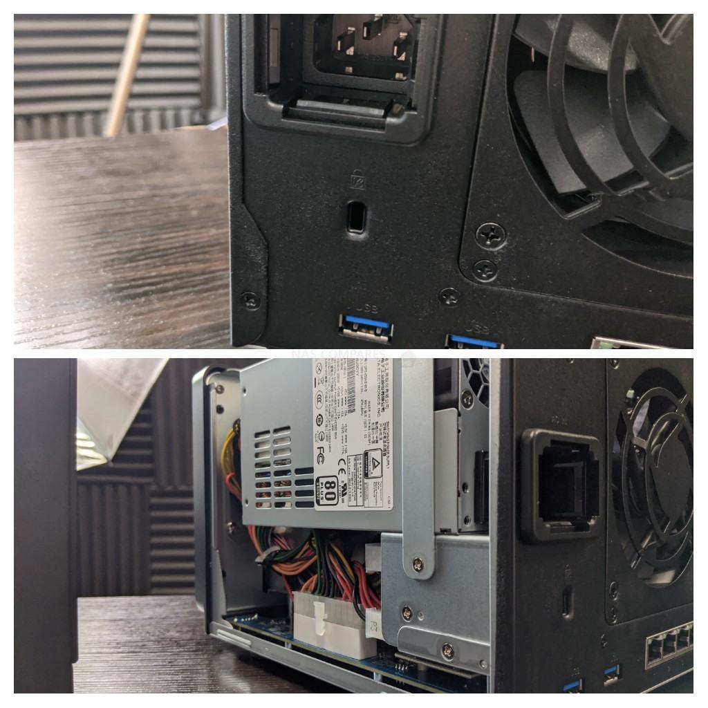

also ich habe hier eine DS1621+ im Büro stehen und glaube, das abgebildete Netzteil ist nicht das der 1621+.
Auf der Rückseite der 1621+ sieht man keinen Netzteil Lüfter bzw gibt es keine Öffnungen dafür.
Könnte natürlich sein, das es so tief innen liegt.
Ansonsten ist sie schon recht leise .... aber nicht lautlos. Ich habe auch mit 90mm Noctuas experimentiert. Bin aber wieder auf die Originalen zurück.
-faxxe
Vielen Dank für deine Rückmeldung! Das Netzteil ist schon das Richtige, nur innen verbaut und daher von außen nicht sichtbar:
Aber wenn du sagst die Disk Station ist grundsätzlich recht leise dann würde das ja passen. Dass du von den Noctuas zurück auf die Originallüfter gewechselt bist wundert mich dann aber doch. Hattest du vielleicht die falsche Version des NF-A9 (4-Pin PWM statt 3-Pin) oder warum haben die dich lautstärketechnisch nicht überzeugt?
