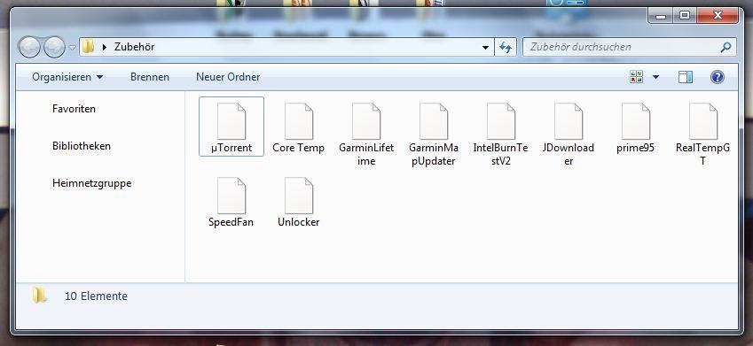

habe seit einigen Tagen folgendes Problem unter Windows7 x64. Nach einiger Zeit verschwinden meine Programmverknüpfungen in den Ordnern auf dem Desptop. Nicht in allen Ordnern, nur in einigen und ohne jegliches System.
Wiederherstellung gelingt nur mit Hilfe von TuneUp Utilities unter Reparatur, Symbolcache reparieren. rechner fährt zum Startbildschirm, startet neu, Icons sind wieder da. Weis jemand woran es liegen könnte und welche Eintellungen ich manuell verändern müsste um dieses lästige Problem in den Griff zu bekommen? Habe die Grösse de IconCaches schon manuell verändert, ohne Erfolg. Gibt es einen Dienst, der aktiviert ober deaktiviert werden müsste?
