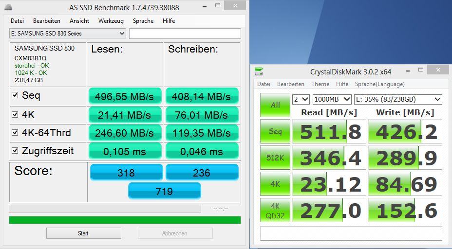

Edit 3: Habe noch mal ein Bench mit der 640L Karte und einer Samsung 830 angehangen.

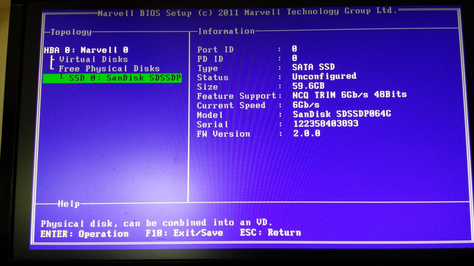

Also, ich hab jetzt den 640L und im Bios der Karte wird angezeigt, dass der TRIM Befehlt aktiv ist.

Das bedeutet nicht, dass Trim aktiviert ist, sondern nur, dass Trim von der SSD unterstützt wird.
