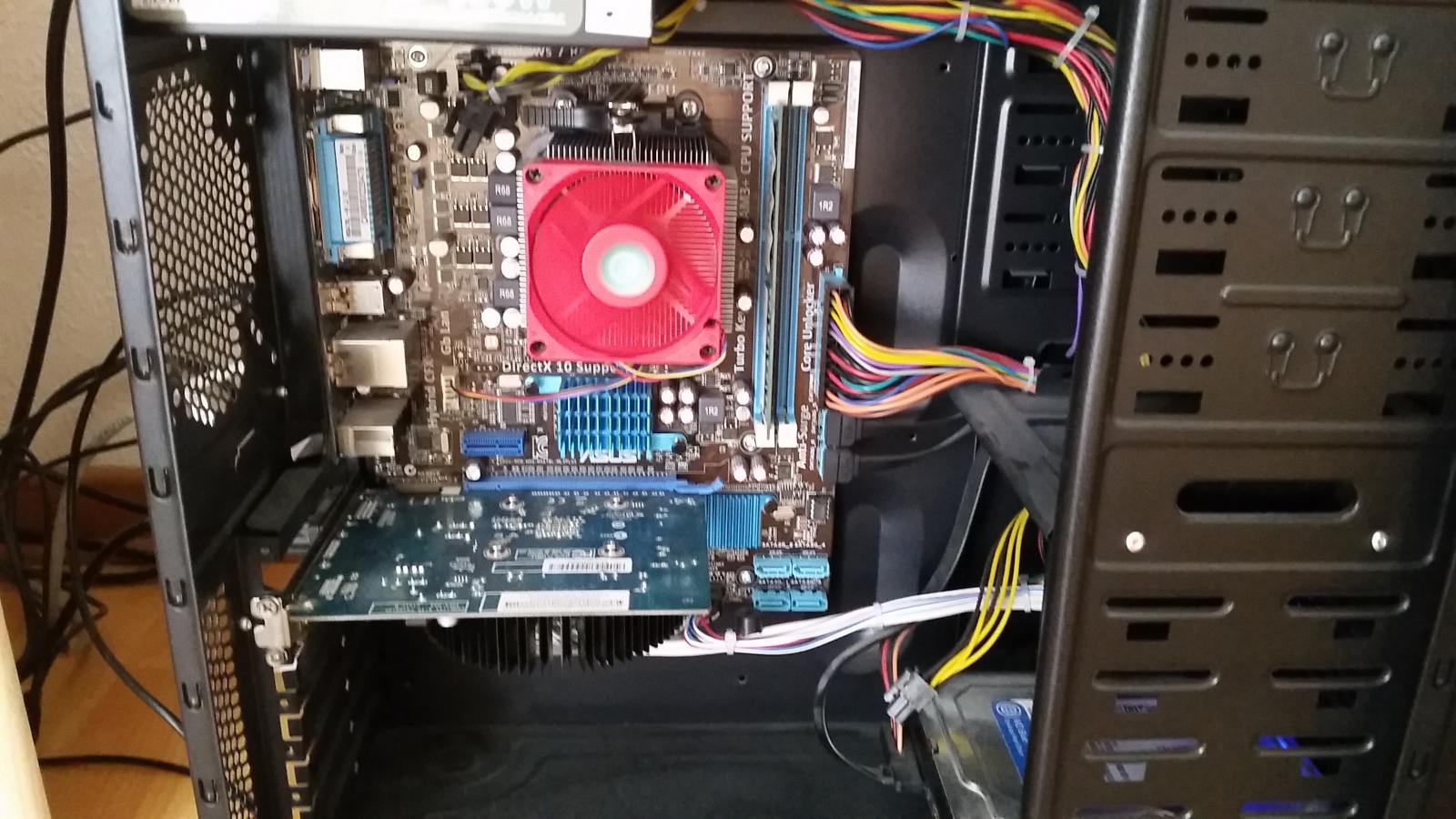

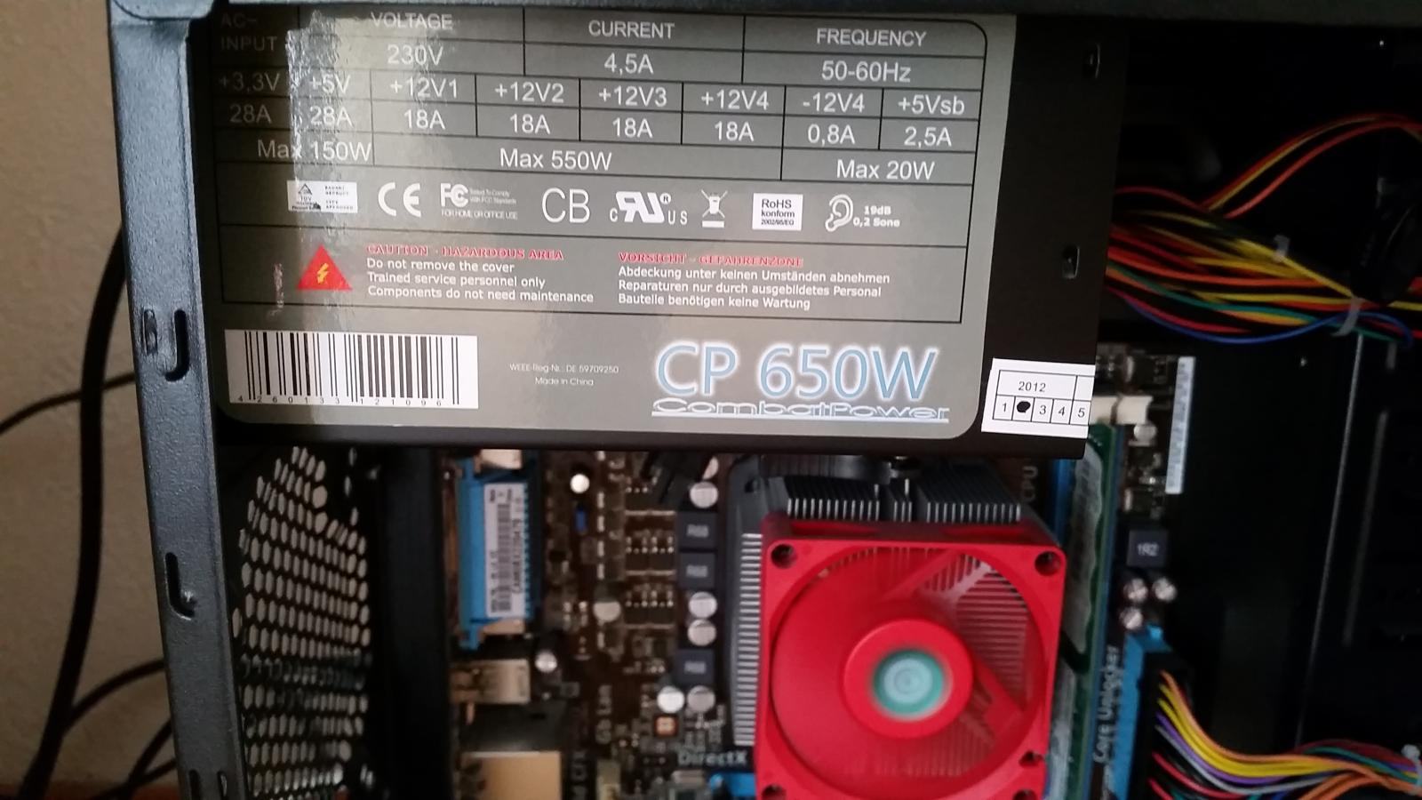

Ist das ein Fertig PC? Mach doch mal ein Bild von Netzteil-Typenschild.
250 Watt ist eigendlich Ok für die GTX 780 , die ganzen grafikarten vor der GTX 1000er reihe haben meistens 200 + Verbraucht bzw. die AMD VEGA , auch wenns nen schlechtes beispiel ist. Wenn man es mit ner GTX 1050 TI oder RX 560 zu vergleichen frisst teils über 300 Watt , wennse relased ist.
Sowie dazu gibts noch zu sagen die frisst nur soviel unter Last , nicht im idler =D.
Ich denk mal wenns nen Fertig PC ist wird er nen 400 Watt Netzteil minimum drin haben , dan kann er Problemlos zur GTX 1050 TI greifen , sein System frisst eh kaum was. Am besten ne Grafikkarte also ne GTX 1050 TI , die Strom übers Mainboard bezieht nicht über nen Extra Anschlusss an der Grafikkarte.

Das reicht mehr als dicke , die Intertech teile sind sogar für Billig Netzteile gut. Hab eins im 3ten PC mit 650 watt seit 6 Jahren + , ist etwas laut bzw hörbar . Aber läuft aber problemlos , das zählt ^^
Die intertech combat power Netzteile sind mit das schlimmste was es überhaupt auf dem Markt überhaupt gibt.
Für ne 1050ti wird es aber reichen, sollte q er dennoch schnellstmöglich entsorgt werden
Gesendet von meinem VTR-L09 mit Tapatalk
Viele haben mir geraten das ich das NT auswechseln soll, da es schon viele Probleme damit gab..
was für ein NT sollte ich mir zulegen & mit wie viel WATT ? :confused:
Irgendein Markennetzteil mit 450-500Watt. Du könntest im entsprechendem Unterforum einen Thread aufmachen.
Danke, Ehm reichen da sicher die 400W aus? oder sollte ich lieber die 500W nehmen ?:)
Ja 400 Watt reichen Dicke. Wenn du das System hast wie es jetzt ist + ne GTX 1050 TI wirste <300 Watt brauchen. Sowie für die GTX 1050 TI zumindestens die Zotac und manche andere Modelle brauchste KEIN Extra Pci express strom Kabel.

welche karte hast du denn aktuell?
ok mit der gtx640 ist klar das wenig geht.
die 1050ti sollte gut passen.
diabelo21 dein AMD FX 4100 ist etwa vergleichbar mit nen Pentium G4560 oder nen I3 Prozessor . Er hat 2 Kerne / 4 Threads , aber ist halt Leistungstechnisch dementsprechend schlechter . Es gibt viele Games die auf 4 Kernen/ 8 Threads oder halt noch mehr , besser laufen. Wenne jetzt nicht großartige Erwartungen hast reichts Grundsätzlich aus hier gibts Videos , mit dein Prozessor + GTX 1050 ti , zwecks Benchmarks.

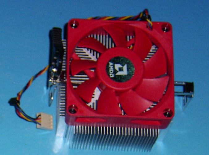

Weiß einer zufällig wo ich so einen CPU-Kühler kaufen kann?

Diabelo21, kauf dir lieber nen anderen für Sockel Am3+ sind Leiser /besser .
Hab nicht so wirklich Ahnung wie ich ihn auswechseln kann deswegen wollte ich eig nur den propeller wechseln.
Da er starke Geräusche beim start macht.

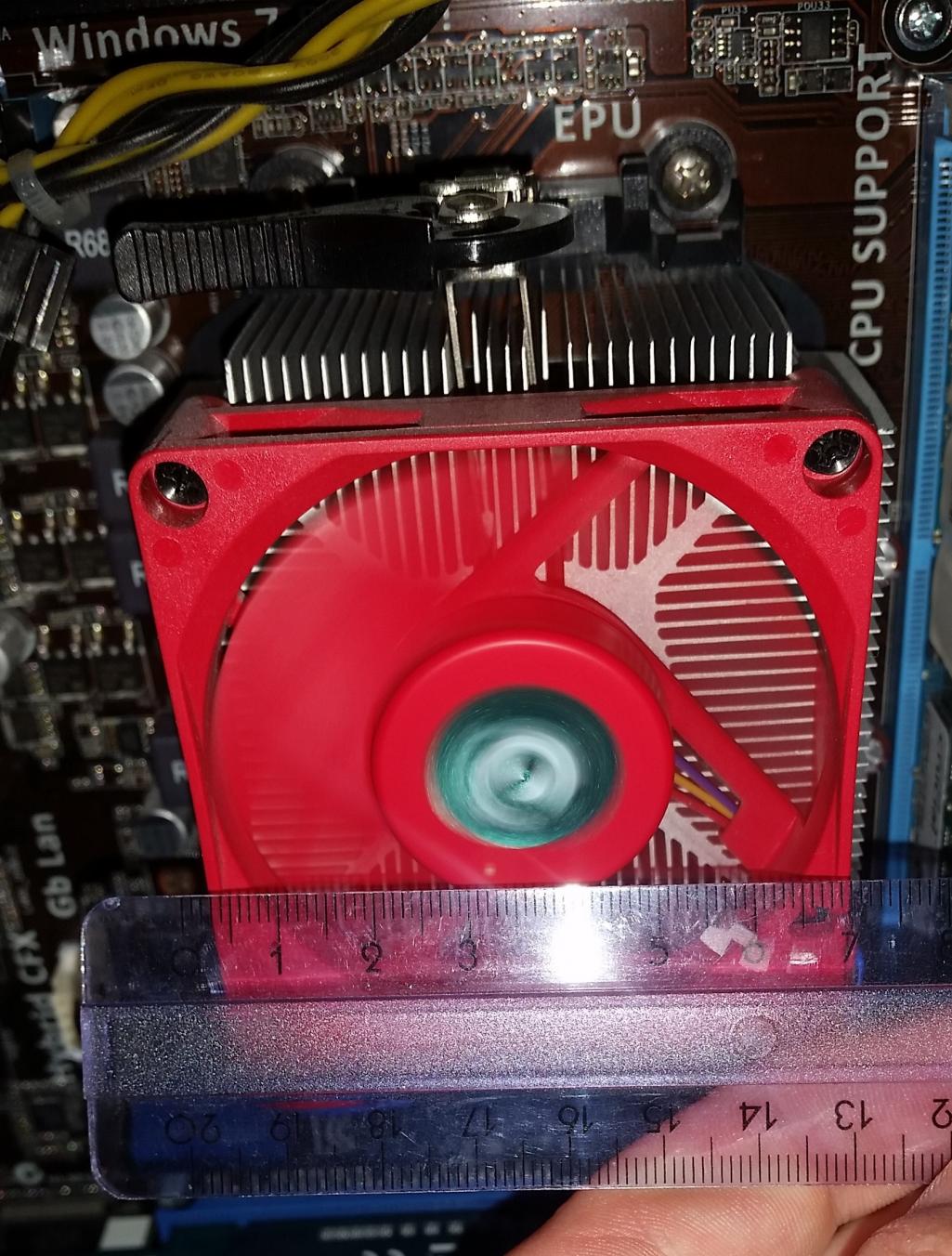

Diabelo21 , ja kannste machen aber wenn du nen Zollstock /lineal hast mess mal den Lüfter ab wie Breit der ist. Bzw. schreibs hier , also nur der Lüfter.
asoo danke, Sollte da eig keine Warmleitpaste oder sowas drauf wenn ich den ganzen kühler wechsel ?
Diabelo21 , wie schon geschrieben mess die Breite mal ab mit nen Lineal /Zollstock. Du musst nur 4 Schrauben raus machen beim Lüfter bzw. lüfter dementsprechend abmachen. Neuen Lüfter nehmen , 4 schreiben wieder reindrehen und fertig.
Das ist halt die Sache mit der Wärmeleitpaste.
Generel , ist es nicht falsch wenn du den Kühler behalten willst . Neue Wärmeleitpaste zu kaufen kostet 2-3 Euro etwa bzw. bei neuen Kühlern also CPU Kühler ist Wärmeleitpaste inne regel dabei.
Habe es nachgemessen es sind 70mm

Diabelo21 kauf dir lieber nen Komplett neuen CPU Lüfter , die auswahl zumindestens was 70 mm angeht ist nicht zu empfehlen : Gehäuselüfter 70mm -> Gehäuselüfter -> Kühlung Luft -> Hardware - Hardware, Notebooks & Software bei
Sowie von Preis her aufsteigend nen paar Modelle (Billigste zuerst )
Artic Alpine 64 Topblower (ist noch hörbar )<8 Euro : Arctic Alpine 64 Plus Topblow Khler - CPU Kühler - Hardware, Notebooks & Software bei
Den würd ich dir Empfehlen Xilence I402 Tower Kühler ca 12 Euro : Xilence I402 Tower Khler - CPU Kühler - Hardware, Notebooks & Software bei Mindfactory.de
Mehr als <15 Euro würd ich für den Am3+ nicht mehr ausgeben , das rechnet sich nicht.
