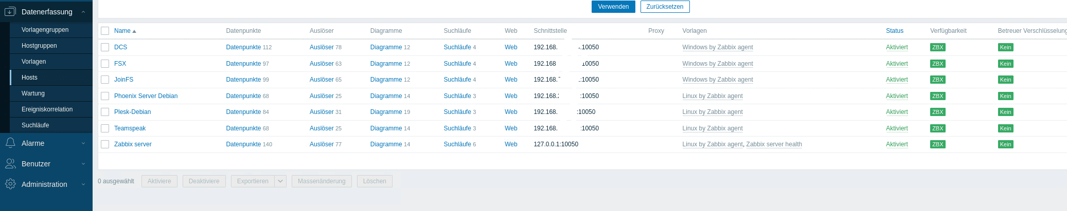

Hi
Habe nun alle Gäste mit dem Agent ausgestattet, und die im Server eingepflegt.
Nun möchte ich auf dem Phoenix Server (Debian 12.5) wissen, ob Port UDP 65003 offen ist. Glaube wenn ich das richtig machen würde, könnte ich die Bash Datei nacher irgendwie mit dem zabbix Agent verbinden.

Hab es noch hin gekriegt mit Deiner Anleitung. Zumindest im Zabbix Server habe ich die Werte schon. Wie ich das dann auf meine externe Website kriege wird sich noch zeigen müssen.
Das kann man wohl alles am zabbix Server direkt konfigurieren, ich war den ganzen Tag am Client am rumbasteln.
In zabbix stellst du eigentlich gut 90% im zabbix frontend ein.
Du kannst ein guest-dashboard erstellen was man dann angezeigt bekommt, ansonsten via API ist alles sehr gut dokumentiert
