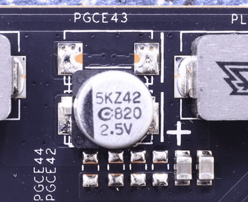

Beim genaueren Betrachten der Grafikkarte vor Demontage des Stock-Kühlers fiel mir dann folgender Kondensator auf:
Offenbar wurde die Grafikkarte bereits repariert und das sehr stümperhaft. So wie der Kondensator angelötet ist, passt der Wasserkühler logischerweise nicht auf die Karte.

Hmm, hatte schon befürchtet, dass es nicht so leicht wird, wie ich mir das vorgestellt habe.
Hilft das Bild weiter?
Ist ein Bild vom originalen PCB mit dem betroffenen Kondensator. Kann natürlich auch gerne bei meiner Karte mal den Kühler abnehmen und schauen, ob es sich um den originalen Kondensator handelt, der einfach nur abgebrochen und wieder angelötet wurde oder ob es ein Ersatzkondensator ist.

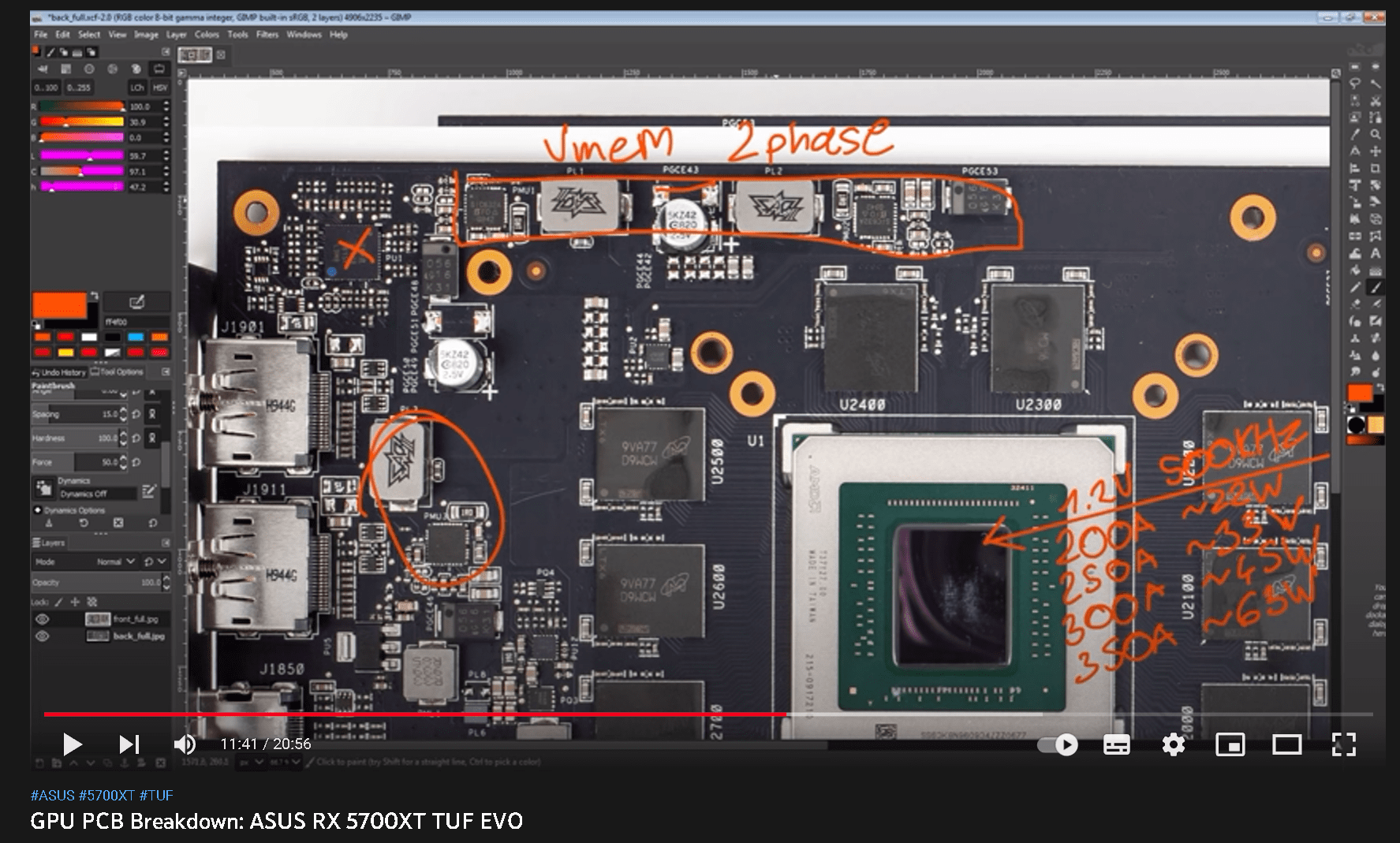

Ich weiß nicht wie gut dein englisch ist, vor allem wenn jemand schnell spricht, aber das hier im Video könnte deine Karte sein.
Ab 11:20 Minute wird es interessant, da hat der Vorbesitzer wohl ein Mod versucht.
Sehr interessant!
Wahrscheinlich kein Zufall, dass dieser Kondensator weg muss, wenn man einen LN2-Pot auf die Karte setzen will.
Na toll. Nicht nur repariert, sondern auch noch bis zum Limit geprügelt, die Karte :banana:

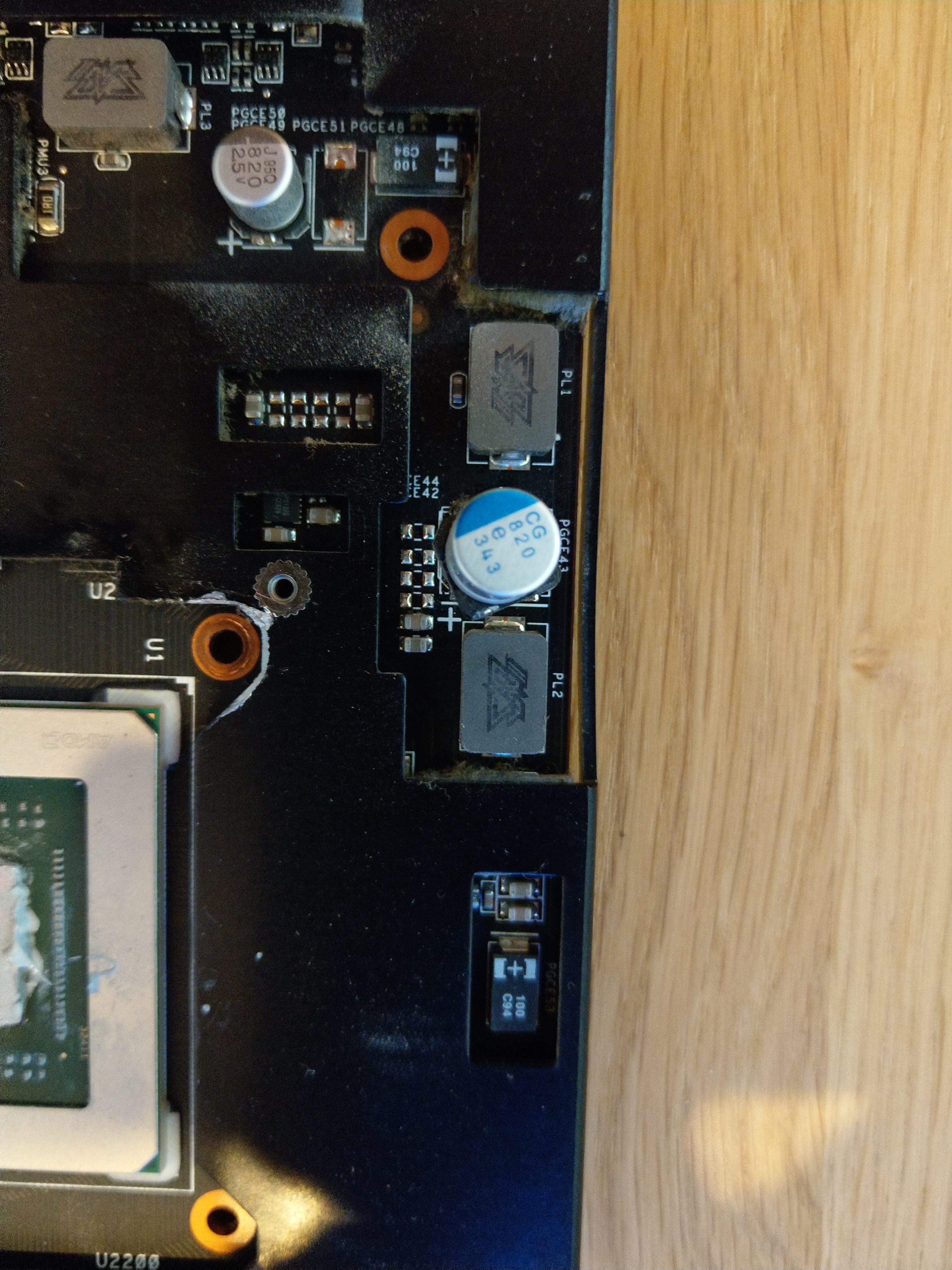

Mache gleich mal ein Foto vom PCB. Dann wissen wir mehr.
Der Kondensator wurde offenbar getauscht. Woran erkenne ich denn, ob es sich zumindest um das gleiche Modell handelt?
Oberhalb der GPU wurde auch an der RAM-Abdeckung etwas gefeilt. Wahrscheinlich hat der LN2-Pot nicht gepasst...
Erscheint mir aber so, als würde zumindest der Abstand der Pins stimmen.
Also den hier konnte ich noch identifizieren, aber er müsste die Daten haben wie der zweite.
Müsste aber 820 micro Farad und 2,5 V haben.
Diesen hier habe wahrscheinlich identifiziert, er ist von Nichicon.
Hier die PDF über die Serie:
CG = Serie
820 = 820 micro Farad
e = 2,5 V
343 = Lot Nummer
Wie man sieht sind die Lötfahnen nicht lang sondern angelegt, die haben den nicht flach aufgelötet. Sonst wäre er vielleicht wieder zu hoch.
Genau an dem Punkt war ich auch gerade :d
Schon mal gut zu wissen, dass der neue Kondensator zumindest die gleichen Werte hat wie der Originale.
Kann mir vorstellen, dass der Kondensator einfach aus Bequemlichkeit so angelötet wurde. Da er etwas niedriger ist als der Originale, müsste er eigentlich unter den Wasserkühler passen, wenn er flach aufgelötet wird.
Da sollte ja eigentlich nichts gegen sprechen, oder?
Eigentlich nicht, nur wenn die Lötfahnen wieder zurückgebogen werde könnten sie brechen. Die sind ja nicht für viel mechanische Beanspruchung ausgelegt.
Für den Fall könnte ich ja zur Not einen neuen bestellen. Dieser sollte passen, richtig?
Ja der hat die gleiche Part Nummer:
