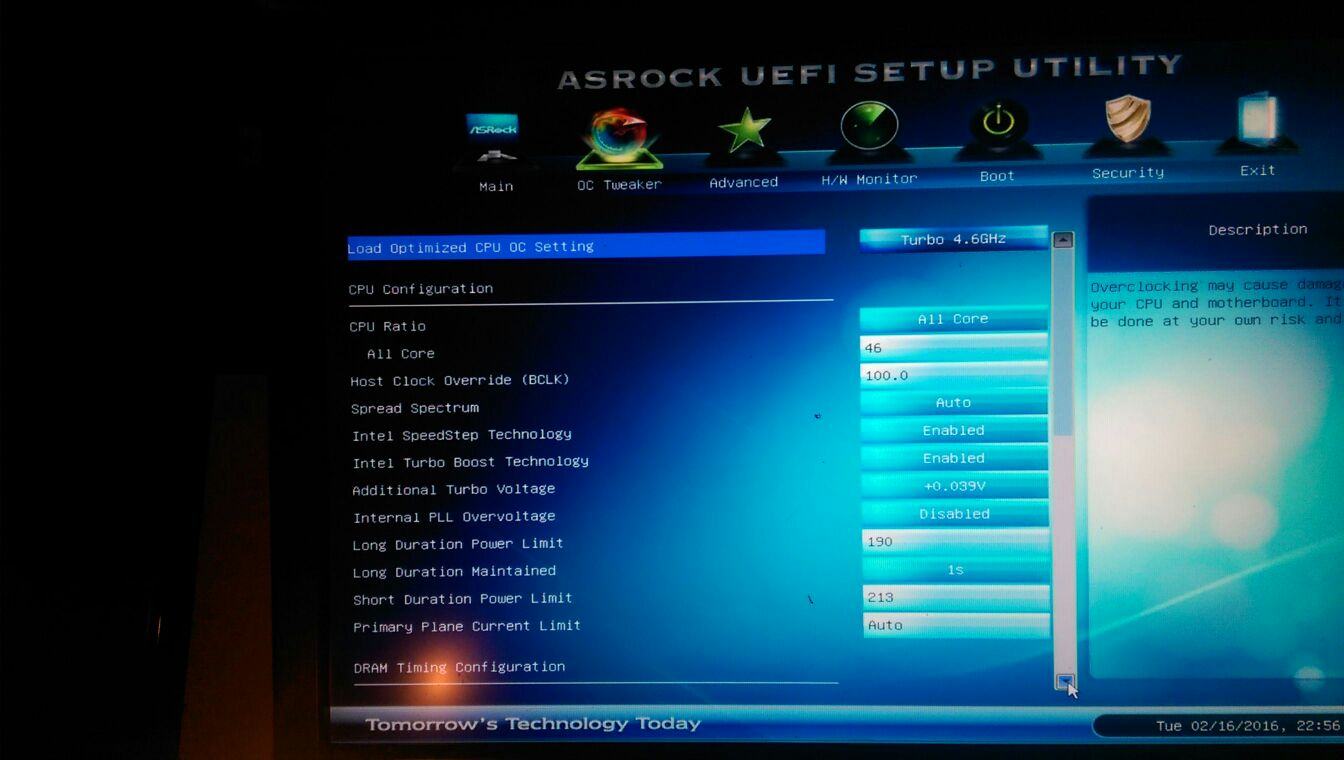

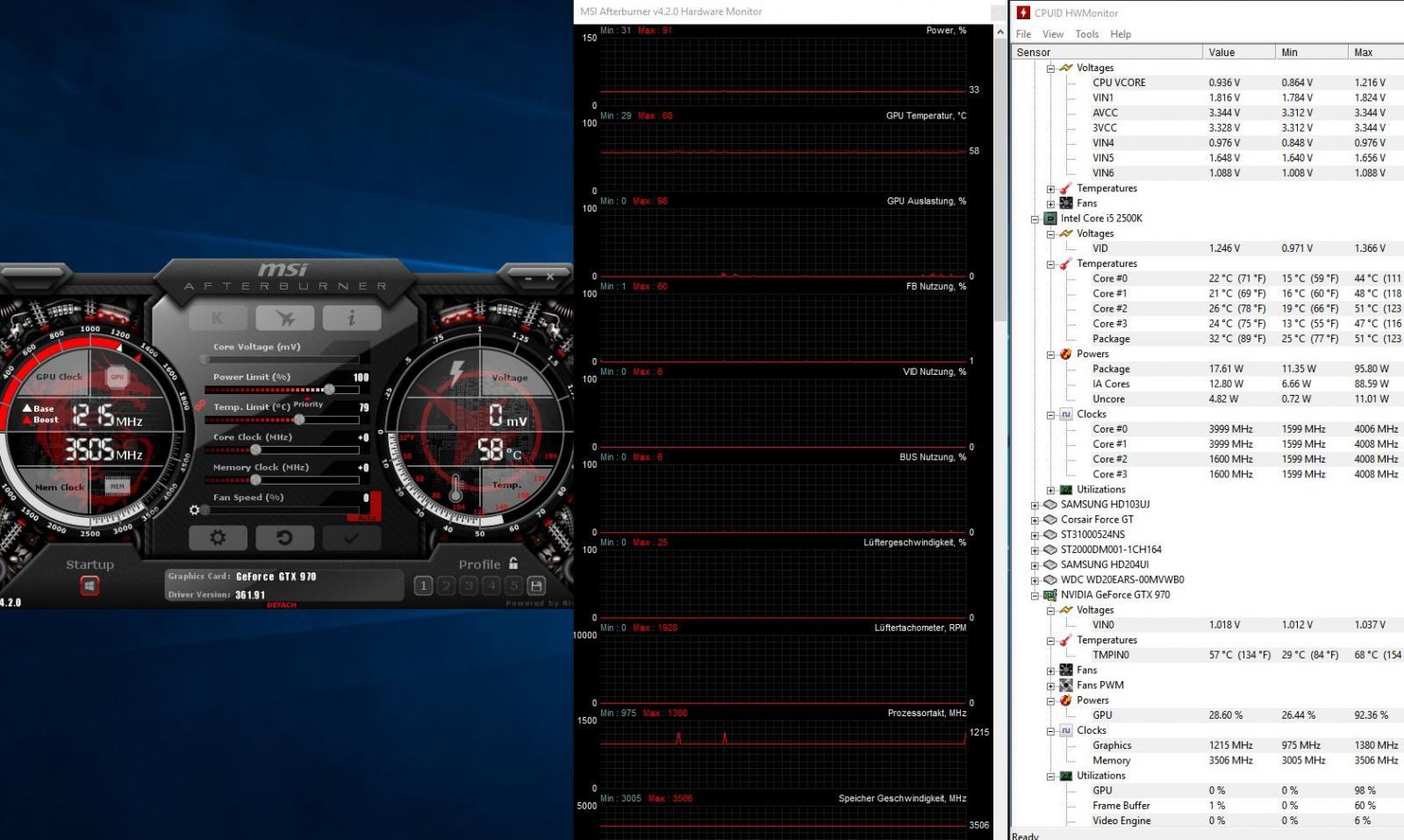

Ich denke es wäre am sinnvollsten wenn ich mal soweit alles wichtige von mir hier poste.
Also,
Mein Stream: Twitch
Meine Hardware : CPU-Z VALIDATOR
Meine Grafikkarte : EVGA GTX 970 FTW ACX 2.0 | techPowerUp GPU Database

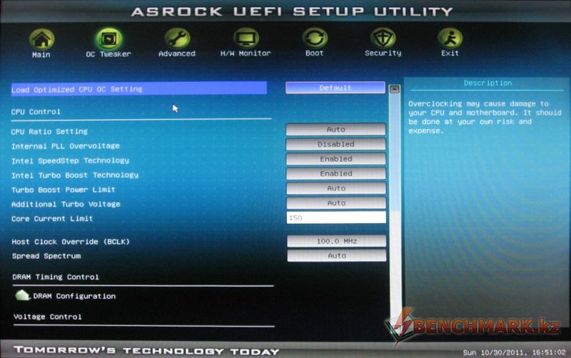

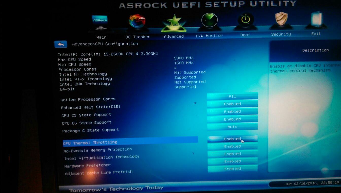

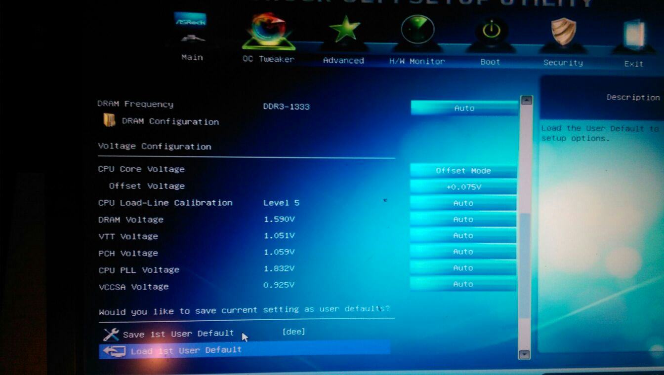

Screens vom Bios->OC
5df22b2e-bf2a-407f-b153-c7ccb4adb7ae.jpgac7bb9a0-2919-45b4-9faf-0cb924c3ec0f.jpgAnE9ShaOuXFs8dGx5n36C08_VjKazxWm2Wia0PcCYT-r.jpg

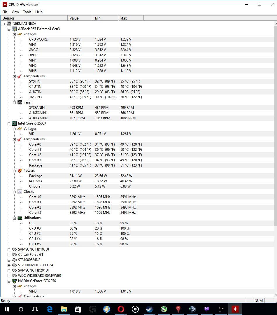

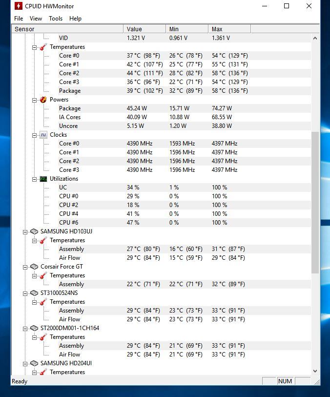

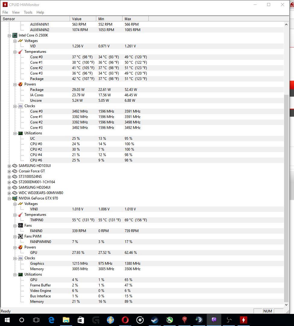

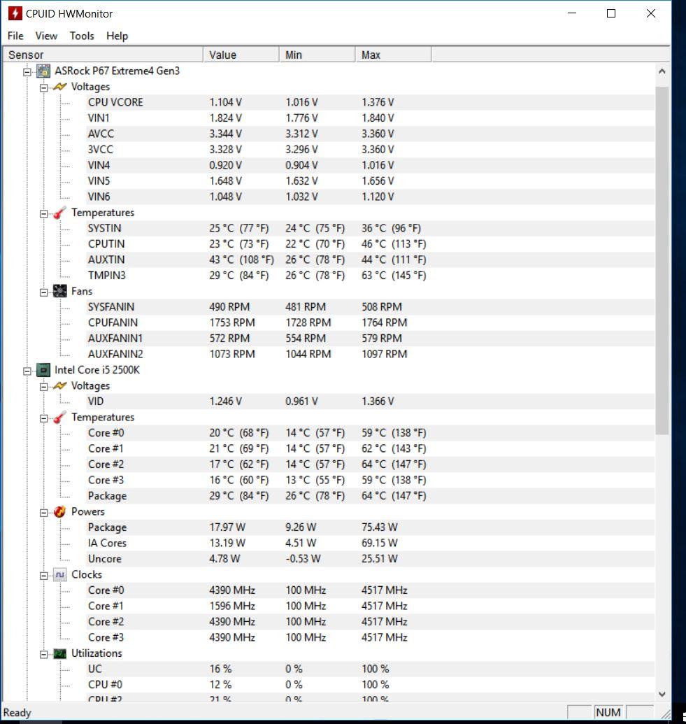

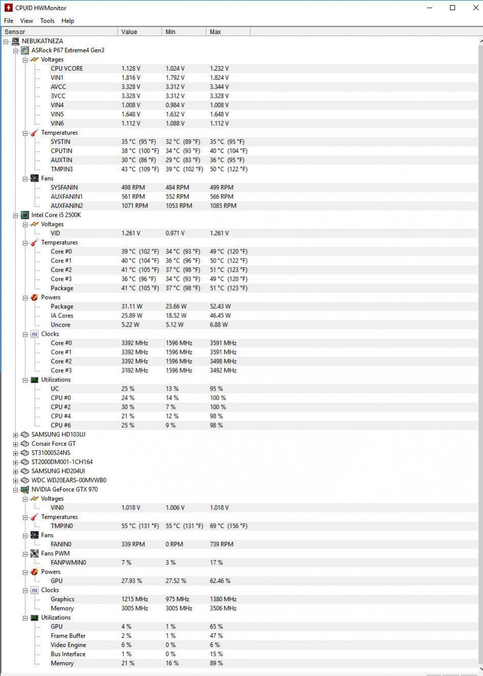

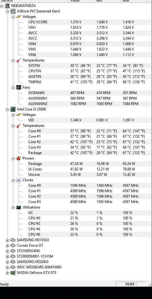

Screens der letzten Tage von HWMonitor

Also, mein Vorschlag wäre, du machst dich mal an ein sauberes OC, ohne diese Voreinstellungen.
Sollten diese freezes hardwarebedingt sein (und ohne OC nicht auftreten), liegt das definitiv an der miserabel implementierten Voreinstellung (ist ja auch klar, die wurde ja nicht für deine CPU entworfen, sondern soll bestenfalls mit jeder laufen).
Jedes Stück Silizium ist anders, und braucht die passenden Einstellungen.
Meiner Verdacht wäre, dass die Temperatur eventuell zu hoch ist (was natürlich auch der wahrscheinlich viel zu hohen Spannung zu zuschreiben ist), oder das die CPU aus anderen Gründen runter taktet (powerlimit).

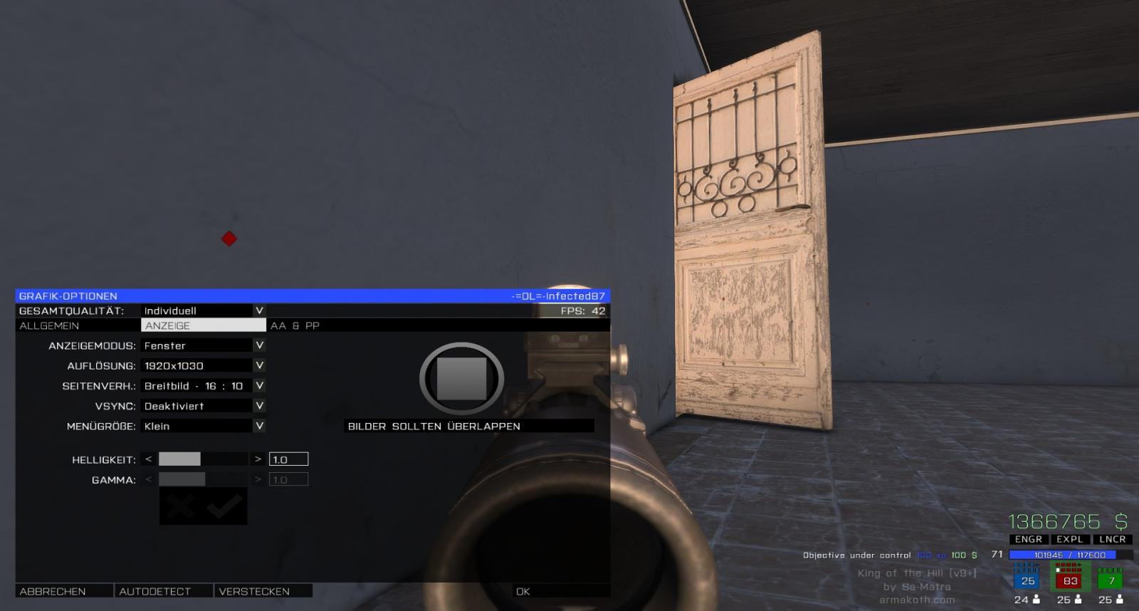

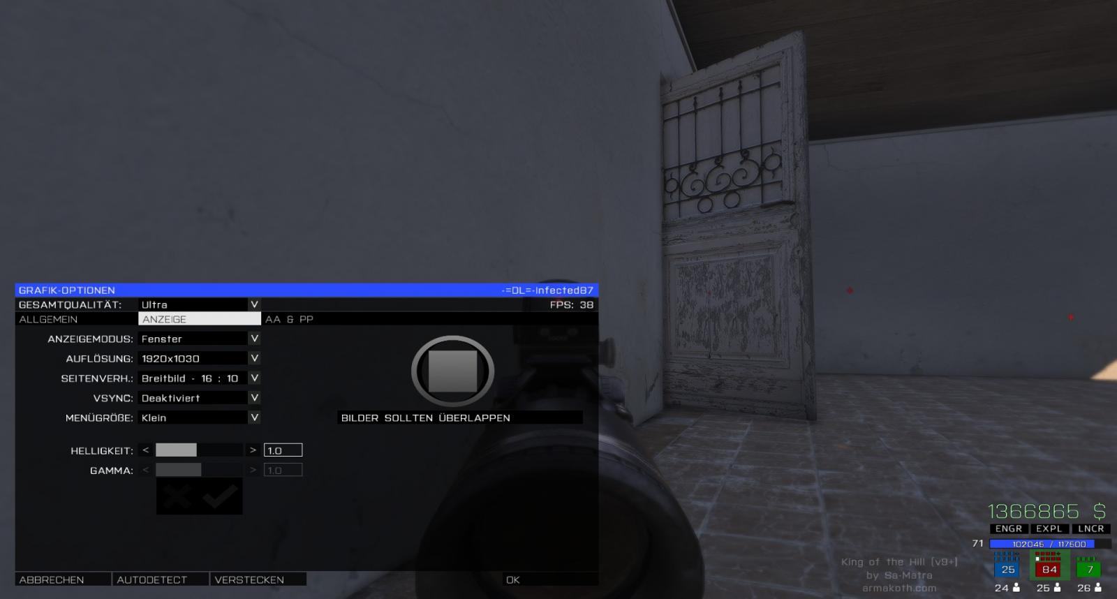

Nun zu arma.
Jop ist mir schon bewusst das des schlampig gemacht ist. Bin eh ein bohemia Gegner und bei arma kann ich dir massig Sachen nennen weshalb ich mich aufrege. Naja was erwartet man von den paar Tschechen oder was die sind. Allein schon das flug oder gar loot system... undund und... naja es ist halt einfach ein krüppelgame allerdings eines was schon recht spass macht und daher kann man über die herausragende Inkompetenz und die ganzen käfer hinwegsehen. dennoch würde mal jemand mit ahnung, personal und geld das machen, würde das sichjer richtig nice....

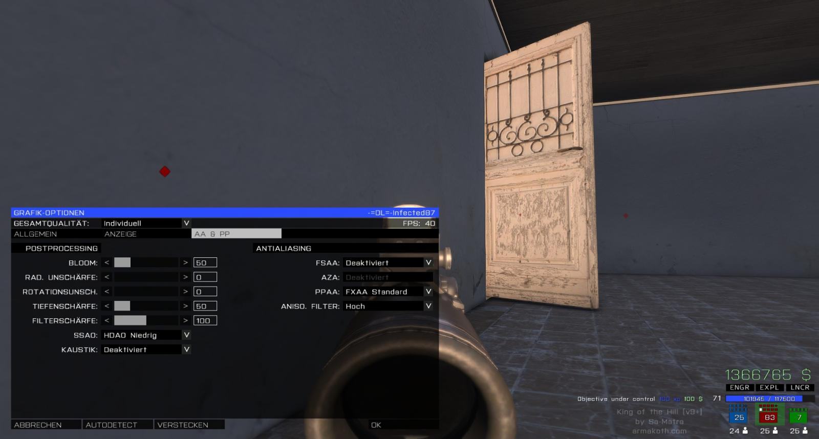

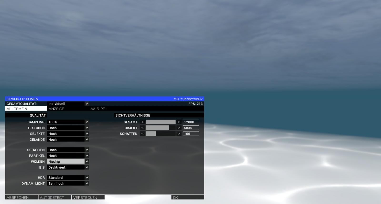

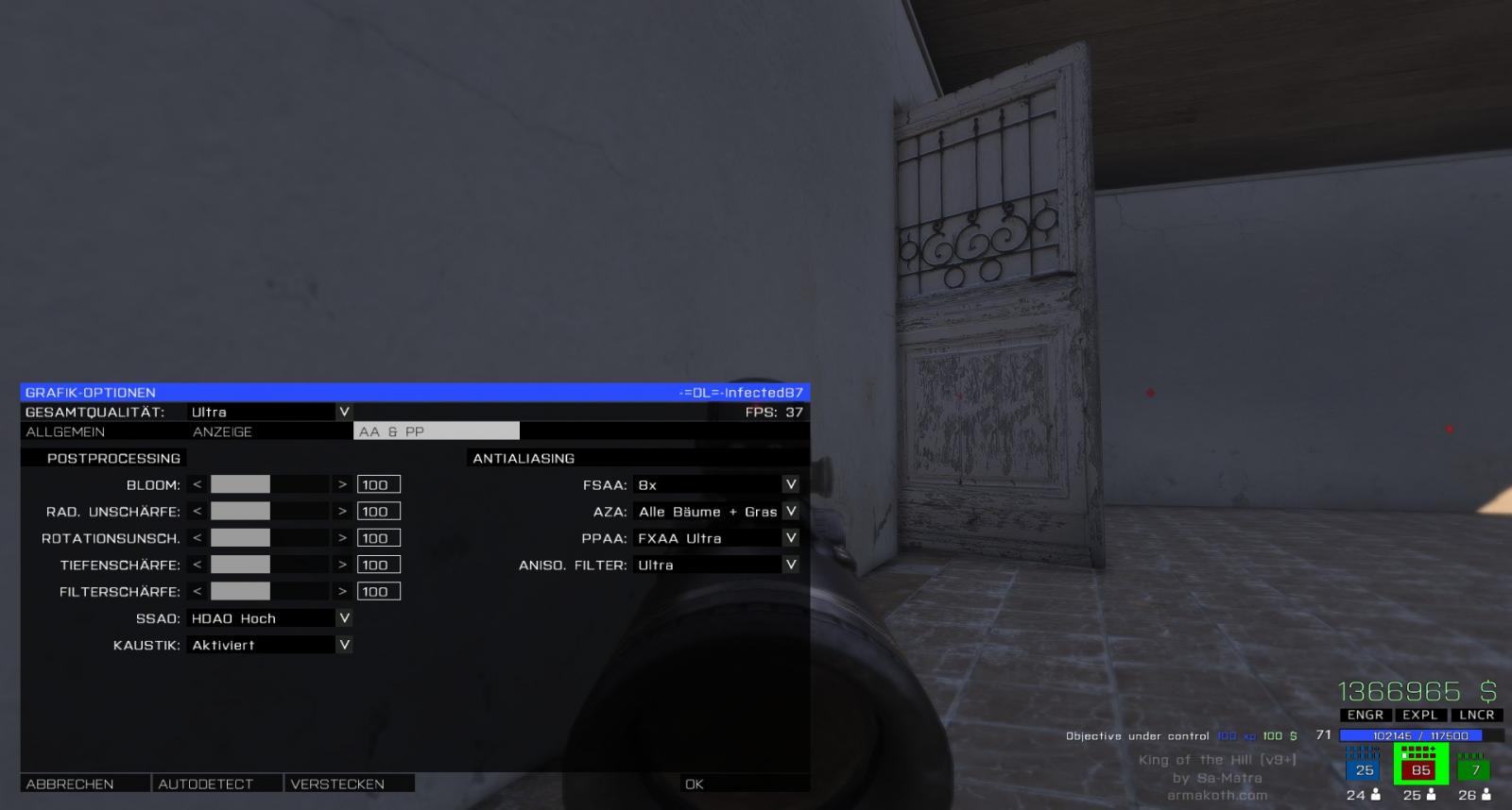

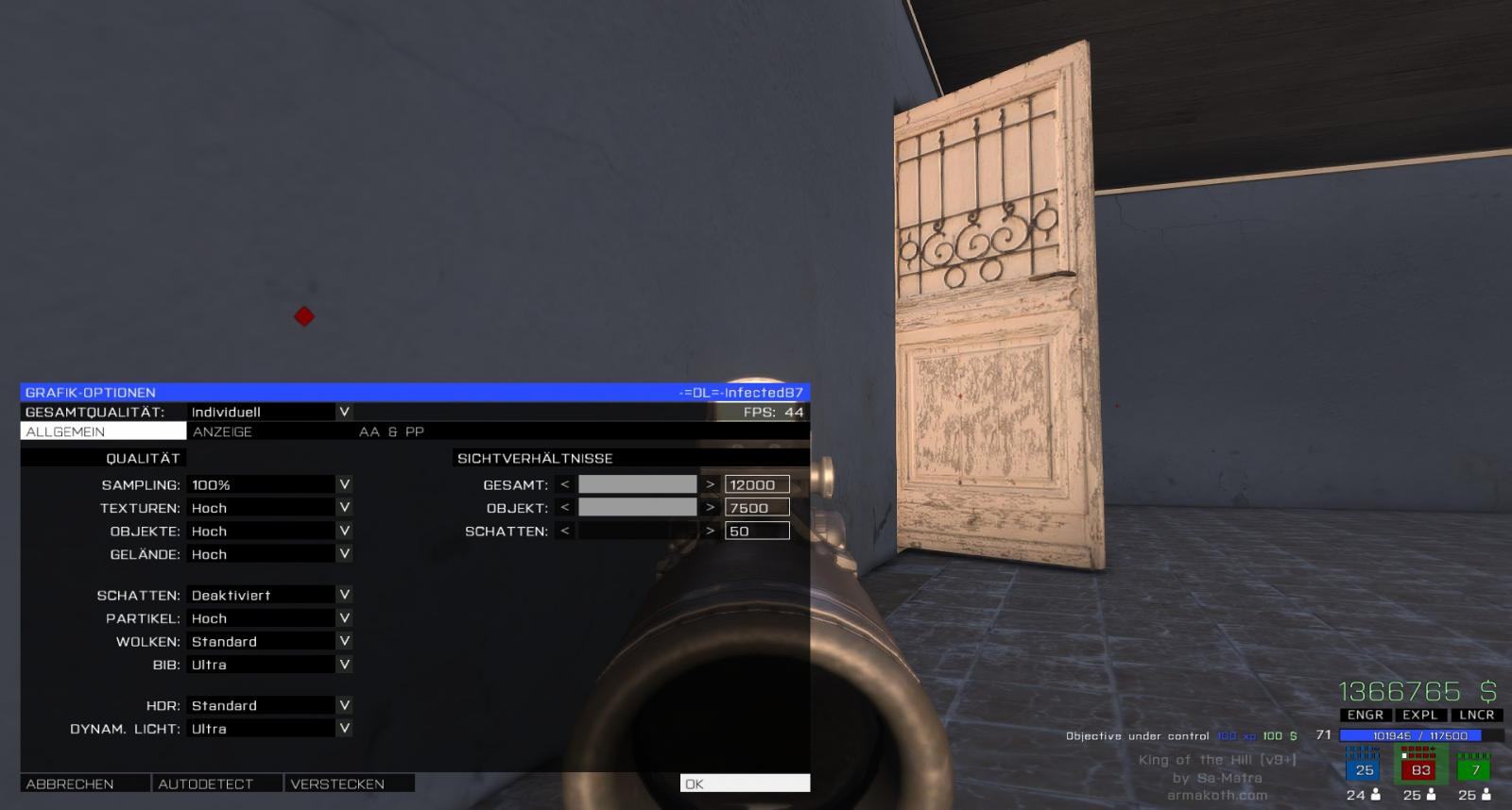

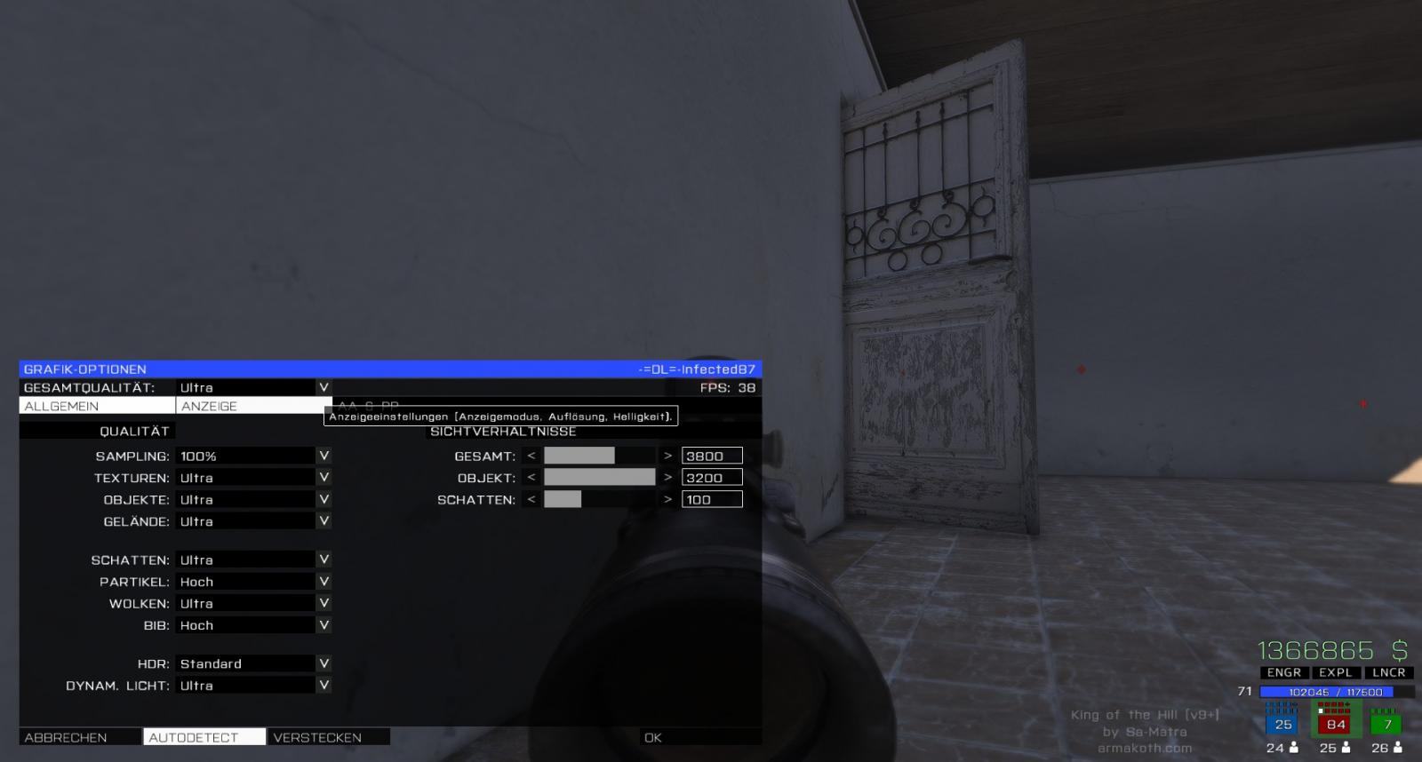

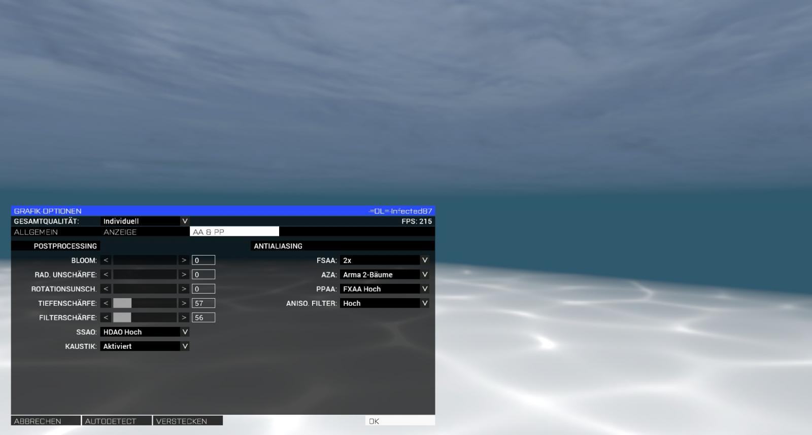

Zudem würde ich mich glaub wohl nicht beschweren wenn ich alles auf ultra habe und mein 6 jahre alter rechner das problemlos packt.

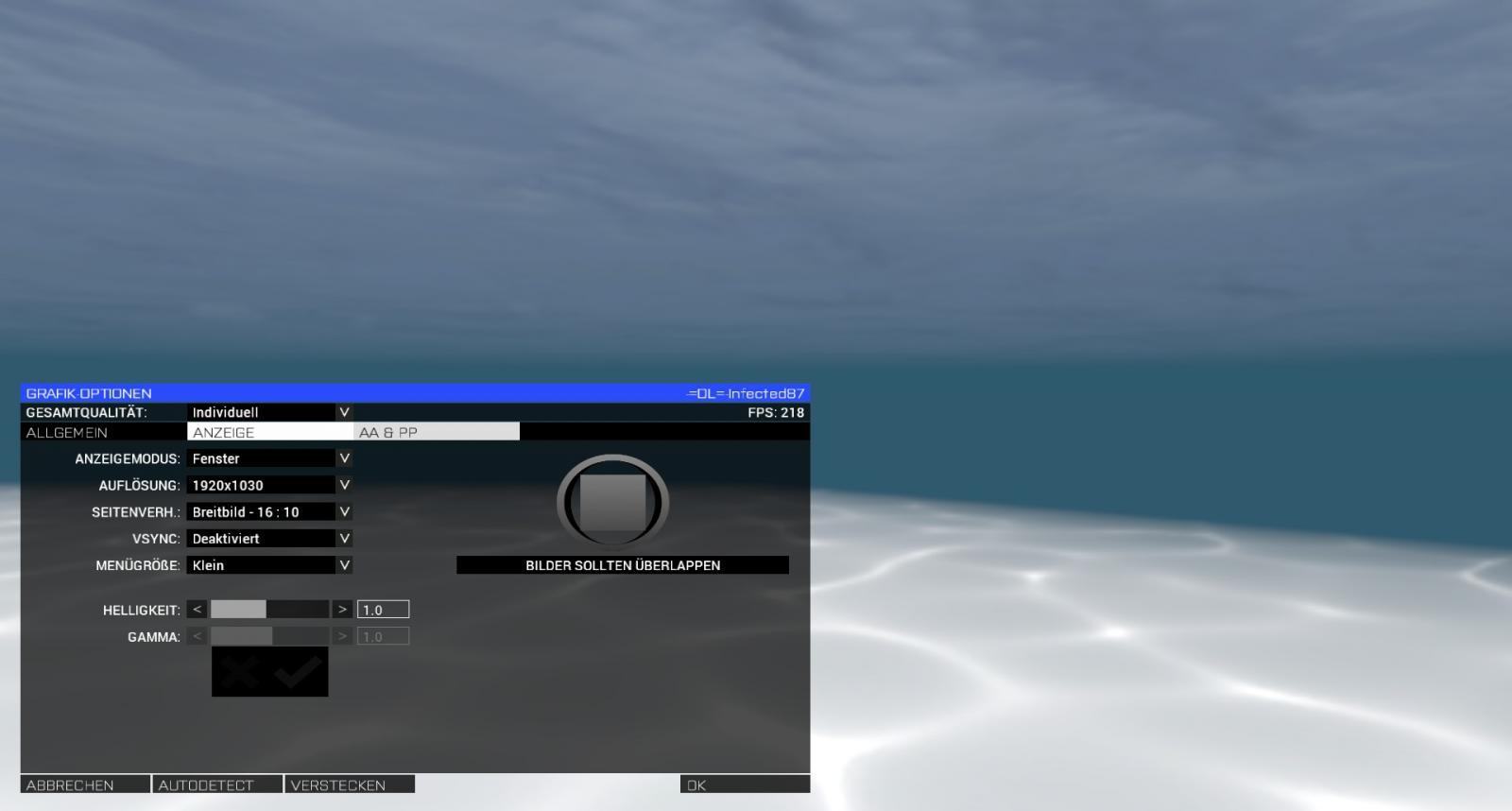

hier mal meine ingame Settings. denke nicht das ich irgendwo mir zuviel rausnehm. Meine Graka ist grad mal paar monate alt und war auch nicht die billigste. denke bissle was sollte die schon leisten. wobei ich die einstellungen auch mal noch niedriger hatte aber ehrlich gesagt, seit ich paar dinge wieder hochgestellt habe läuft es besser.
Das hier sind meine aktuellen Settings
Das hier wird mir vom Game nach autodetect vorgeschlagen oO

Also, mit der Temperatur bist du schonmal auf dem richtigen Riecher, um die 70 Grad halte ich auch für das Maximum, im Spielealltag, wenn die GPU noch mit heizt sollte sie sich die meiste Zeit um die 60 Grad bewegen.
Ich kann dir aller wärmsten diesen Guide empfehlen. Die 15 min durchlesen lohnen sich!
http://www.hardwareluxx.de/communit...y-bridge-sockel-1155-oc-guide-faq-847597.html
Weil ich es schon mal gefragt wurde, habe ich sogar noch ein paar Bilder mit Bios Einstellungen:
https://www.dropbox.com/sh/ni2opulniakvxqm/AADUVtkaYLfwEY4mOAqnJkzHa?dl=0
Die markierten Einstellungen sind eigentlich die einzigen, die du für OC im Bereich von 4,0-4,4 Ghz anfassen musst.
Die erhöhten Powerlimits dienen nur dem Zweck, dass die CPU nicht heruntertaktet unter Last. Es macht also nichts, diese ordentlich hochzustellen um das auszuschließen.
Danach zählen eigentlich nur 2 Dinge. CPU Multiplikator hochsetzten, je nach angestrebten Takt und die passende Vcore Offset Spannung finden.
Deine CPU hat für jeden Multiplikator eine unterschiedliche Spannung, welche von der VID zugewiesen wird. Erhöhst du also den Multiplikator wird automatisch auch die Spannung angehoben (wenn diese auf Auto = Offset +0 steht).
Mit dem Offset musst du jetzt einfach nur so korrigieren, dass die CPU im Idle und unter Last stabil läuft.
Nur, damit du mal siehst, wie das aussehen kann:
Wie in den Bildern zu sehen läuft meine Sandy mit einem Offset von -0,100V stabil (bei zu negativen Offset beobachten, ob das System im Idle/Last wechsel stabil läuft).
Erhöhe ich den Multiplikator bis auf 4,4 Ghz muss ich den Offset nach oben korrigieren. In meinem Fall sind die 4,4 Ghz stabil bei einem Offset von +0V, was also genau der Auto-Spannung entspricht.
Ab 44 Multi muss ich einen positiven Offset wählen.
Das ist natürlich je nach CPU komplett unterschiedlich, da musst du also selbst ausloten.
Um Stabilität zu testen nutze ich immer den aktuellen Prime mit 1344k Custom Run für 15 min. (Wie man das einstellt steht im Guide) Dabei die Temperatur beobachten!
Das reicht, um ein Indiz für Stabilität zu bekommen. Danach teste ich einfach alles quer durch (Anwendungen, Rendern, Spiele), da ich persönlich nicht viel davon halte, die CPU lange Zeit mit Prime zu foltern.
Man sollte, während man sich der Stabilität unsicher ist, in dieser Zeit keine datenkritische Arbeit machen, falls es doch mal einen Blauen gibt (Bluescreen-Codes stehen im Guide, ab Win 8 hilft "Who crashed" um den Code auszulesen).
Sollte deine Kühlung es hergeben und die Kernspannung unter Last bei unter 1,4 V sein, kannst du natürlich noch mit dem Multi weiter hoch gehen.
Hier müssen dann aber ggfs. noch weitere Sachen beachtet werden, falls das System mit obigen Mitteln nicht stabil zu bekommen ist (bzw. überhaupt bootet). Hier heißt das Stichwort dann Loadlinecalibration (LLC, Achtung: Bei Asrock ist Stufe 5 aus!, Stufe 1 maximal!), sowie bei sehr hohen Multis wenn es nicht mehr bootet PLL Overvoltage.
Ich persönlich nutze ungern LLC für den Alltag, vor allem bei Spannungen nahe der 1,4V. Stufe 5 (aus) und auch Stufe 4 finde ich noch vertretbar (für den Bench auch mal bis Stufe 2, um 5 Ghz stabil zu bekommen).
Ansonsten gibt es noch ein paar "Tricks", wie PLL Spannung senken, würde ich aber erstmal außen vor lassen.

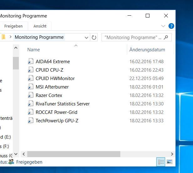

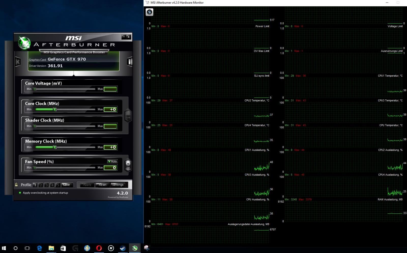

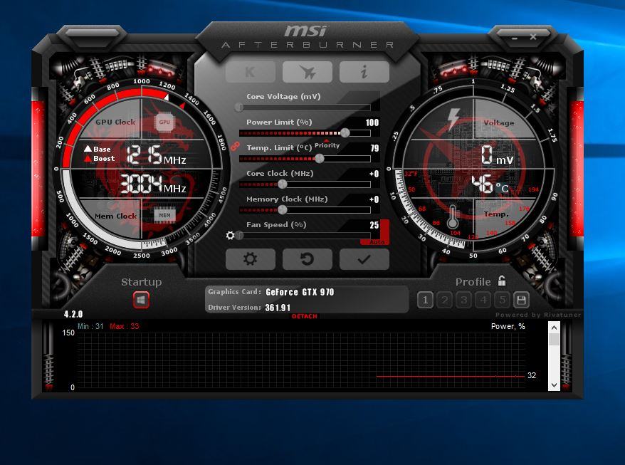

Könntest du mal einen MSI Afterburner Screenshot machen, wie sich die GPU Auslastung und CPU Auslastung während dem spielen entwickelt (insbesondere während den Drops). Und hast du diese Drops noch, wenn du nicht übertaktest?

Liest HW Monitor eigentlich den Takt korrekt aus? Da steht ja, wenn ich das richtig sehe: Max 3,5 GHz. Im Afterburner kannst du bei Oberfläche noch den Skin ändern, dann sieht man deutlich mehr (die Verlaufsdiagramme sind entscheidend).
Ich werde gleich eins hochladen, dann siehst du gleich worauf ich hinaus will :)
Edit: Mit dem Afterburner im Standard Skin kannst du dir den kompletten Verlauf anzeigen lassen. Im Bestfall bist immer durch die GPU limitiert, deren Auslastung sollte im oberen 90% Bereich liegen. Habe mal kurz 15 min Far Cry 4 getestet (mach am besten Mehrere Bilder, damit man den kompletten Afterburnerverlauf sieht (am besten noch mit FPS, Frametimes):

Dazu am besten noch ein PrimeScreenshot mit Temperatur verlauf und GPU-Z mit Takt und Spannung. Testeinstellung/Primeversion siehe Screenshot.

nee ich glaube das HW monitor die werte nimmt die die Hardware eigentlich hat.
Also Grundlegend ist mir das egal was ich da nun benutze hauptsachen es funktioniert.
Wäre halt schon gut wenn ich später ein paar programme dafür hjabe. ATM habe ich sicher 5 stück
Aber ich denke das AIDA64 Extreme wohl eher bleibt denn hiermit ist es mir möglich ein ARX Controll Panel zu erstellen. dann kann ich mir auf dem Display genau all das anzeigen lassen was ich will/brauche
Also ich habe das ganze mal soweit nach deinen Instruktionen eingestellt.
dann habe ich heute morgen auch schon ne weile gespielt und es ist nichts abgestürzt. hier mal die Monitoring Daten.
alte werte.jpgUnbenannt.jpgUnbenannt.JPGAnhang anzeigen HWMonitor ohne oc.txtAnhang anzeigen NEBUKATNEZA Oc+.txtAnhang anzeigen HWMonitor mit OC.txt
Ebenfalls wollte ich das ganze gestern noch mit Prime checken aber ich habe nicht verstanden was ich da eingeben sollte.
Du kannst ja sehen was ich so umgestellt habe bzw. was bei dir anderst ist. daher wolllte ich mal fragen ob du da noch irgendwo mögliches optimierungspotential siehst.
Ich denke aber das sich da sicher noch paar sachen Optimieren lassen. Habe wie gesagt einfach nur deine Sachen abgeschrieben und nichts groß probiert.
Dachte mir gestern schon das ich da beim MSI was falsch habe. Aber dank deiner Hilfe kann ich das dann nochmal mit nem andern skinn laufen lassen. falls sonst noch vorschläge, immer raus damit. habe dich glaub auch in steam geadded somit warst ja nur noch du da

da kenn' ich auch ein paar ;) (außerdem würde ich mal BildImBild (BIB) von Ultra runterstellen, das zieht enorm...)

Versuch mal einen Multiplikator von 44. Teste den zuerst mit Auto Spannung (Offset +0). Wenn das stabil läuft, kannst auch etwas runter gehen mit dem Offset bzw. rauf wenn es einen Blauen gibt.
Leider sagt HW Monitor immer noch was von Max. Takt ~3,5 Ghz. Versuch mal einen Weile zu spielen und dann so ein Bild zu machen, wie ich es in den Bildern der Dropbox gemacht habe. Man sollte die Auslastungsverläufe im Afterburner sehen, sowie den anliegenden Takt/Spannung mit CPU-Z.

da kenn' ich auch ein paar ;) (außerdem würde ich mal BildImBild (BIB) von Ultra runter stellen, das zieht enorm...)
Danke dir. Also das sind soweit alle relevanten ingame einstellungen die ich machen kann. möchte jemand ne Empfehlung aussprechen???

also ich starte jetzt erstmal mit den settings neu also multi auf 44 und offset 0
zudem sieht mein afterburner noch so aus
kann man das rechte nicht auf eine seite verkleinern ich muss da noch ewig lange runterscrollen

Wie gesagt, sollten die 4,4 Ghz nicht laufen -> Offset erhöhen. Mit Who Crashed siehst du auch direkt den BS Code
Überprüfe bitte noch, ob der Takt korrekt anliegt (Mit CPU-Z). Und welche Spannung bei Prime anliegt (mit den Settings aus der DB)
Du kannst im Afterburner höchstens noch die Position der Graphen ändern und die wichtigen ganz oben anordnen (GPU Auslastung, CPU Auslastung, GPU Takt, CPU Temperatur)

Allerdings kommt es mir so vor als würde das ganze nicht unbedingt besser als die Voreinstellungen laufen.
und soweit ich gesehen habe, sind die max. Werte jetzt auch nicht unbedingt besser.
Bspw. meinte :
Ich habe mir hier jetzt nicht alles durch gelesen aber ich habe in deinen Bildern gesehen, dass deine CPu zum teil mit 1.4V läuft. Das würde ich mal manuell runter schrauben. 1.4v sind ein wenig zuviel und nicht gerade das beste für die CPU.
und dieser war glaube ebenfalls wieder auf über 1.4V
