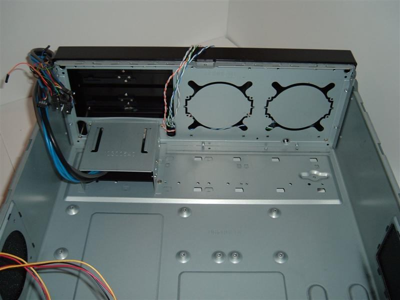

Ich bin jetzt am SilverStone LC17 dran und werde nur eine Festplatte (Samsung SATA1 160GB) rechts oben einbauen.
Die X1800XT kommt in den 1. PCI-Slot.
Der mittlere Käfig und der links werden rausgenommen.
Oben in der Mitte möchte ich noch einen Lüfter einbauen.
Hier wäre die Frage, ob man hier einen 120er reinbekommt (von den Maßen her).
Den würde ich notfalls kleben und nicht schrauben.
Wenn das nicht passen sollte, wäre ich dankbar über einen Tip zu einem leisen 92er Lüfter.
Dann würde ich die 2 vorderen 80er Lüfter (warme Luft rausziehend) mit einer geringeren Voltzahl betreiben, genau wie den oben in der Mitte.
Was wäre hier der beste Weg, da ich die gerne am Motherboard anschließen möchte um die später mit nem Software-Fancontrol steuern möchte:
