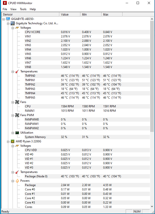

Aufgefallen ist mir im HWMonitor, dass TMPIN1 deutlich höher ist, als die anderen (nach etwa 15 min Laufzeit). Da verbraucht offenbar irgendetwas viel Strom.
Wie kann ich herausfinden, was TMPIN1 ist?

Und TMPIN1 ist da immer ne sowas von falsche Fährte.
