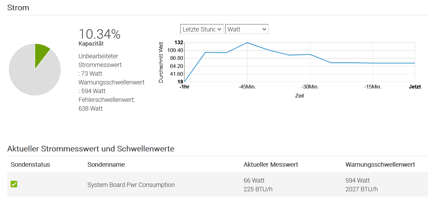

ich habe eine Server mit Supermicro H11SSL-i, AMD ECYC 7252.
Es sind 1 SSD und 4 HDD verbaut.
Mir ist der Stromverbrauch zu hoch. Der Server braucht ca 90W im Leerlauf.
Gibt es Einstellungen um den Stromverbrauch zu verringern?
