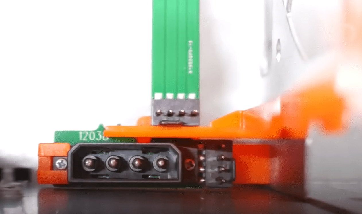

Und was bringt dir der Spalt? Willst du den als Briefkastenschlitz verwenden?
Du solltest dich echt mal mit Backplanes beschäftigen, bevor du, wieder mal, aufgrund von Unwissenheit die falschen Schlüsse ziehst.
Die großen Backplanes haben auch Spalten, nur nennen die sich Löcher. Und diese Löcher haben welchen Zweck? Genau, damit da die Luft durch kann.
Die Hersteller bauten schon Server, da warst du noch nicht mal auf der Welt. Die wissen also schon, wie man so ne Backplane designt, damit das im Server auch funktioniert.

Aah.... Verstehe... Ich bin dir, dir nach, irgendwo bisschen quer gekommen und hab jetzt fürs Leben einen Fan hier, ja? Oder was ist da grad los bei Eurer Majestät?
Klar haben die "Löcher", sonst würde es ja garnicht gehen. Das ist aber von den Quadratzentimeter nicht das was z.B. mein Case als Schlitze zwischen den Backplanes mitbrachte (die trotzdem auch paar "Löcher" haben) Es ist allgemein schon schwierig bei derartigen Aufbauten. Das wird dann sehr wohl schon gekühlt, nur halt mit Umdrehungen der Lüfter irgendwann. Das haut gf. schon ordentlich rein. Egal wo es steht.
Das Foto, ist das jetzt ein positives oder negatives Beispiel dafür? 🧐

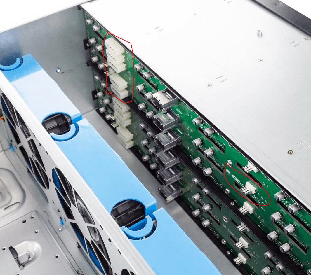

Was mir bei der BP negativ auffällt ist die Ausrichtung der SFF Anschlüsse, das bedeutet "abgeknickte" Kabel ....
Ja, mir gefallen auch die 5x IDE-Molex und zig Lüfteranschlüsse je Backplane nicht, weswegen ich auf das Inter-Tech 4U-4424 schiele. Das ist zwar 100 € teurer, aber man hat weniger Kabelsalat und für die mittleren Lüfter wäre eine zentrale PWM-Steuerung vorhanden:

Und die einzelnen Backplanes haben gegenüber den großen Backplanes nur einen einzigen wirklichen Vorteil und das ist Bauteilgleichheit für die Hersteller.
Mit dieser 4x 3,5" nebeneinander Backplane kann der Hersteller mit einem Bauteil 1HE bis xHE Cases Bauen, mit unterschiedlicher Anzahl an Slots.
Ein SM entwickelt für jedes Case ne eigenen Backplane. Das können die sich auch leisten. Ein Inter-Tech z.B. nicht.
Von diesen schmalen Backplanes kauft Inter-Tech einfach 100k und baut damit alle Gehäuse.
Die Preisunterschiede und Unterschiede bei der Qualität kann man auch an der Bauteilbestückung erkennen.
Für alles weitere, wie z.B. Luftstrom, ist das unkritisch. Und warum? Weil die HDDs selber die Frontfläche schon derart reduzieren, dass die Löcher in der Backplane oder zwischen den Backplanes garkeinen signifikanten negativen Einfluss haben. Wenngleich jede Störquelle eben eine Störquelle ist. Besser wäre die Backplane komplett weglassen, nur klappt das dann nicht mehr mit dem hot swap.
Und 19" Gehäuse leben nicht nur vom Volumenstrom, das ist bei den großen bzw. billigen der Fall. Die leben zum großen Teil vom statischen Druck. Und da sind die Backplanes fast zu vernachlässigen, was das Ziel des Druckes ist.

wo willst du denn die 120er PWM (!) Lüfter anschließen?
- Die Originallüfter werden über 3 Poligen Steckkontakt direkt mit 12 Versorgt (Der Stecker vom Lüfter wird dafür in einer Vorrichtung an der Lüfterhalterung arretiert.
Wenn man das nicht nutzen möchte, was bei PWM Lüftern auch gar nicht geht, müssen die irgendwie angesteuert werden.
Die Ansteuerung durch das Mainboard macht nur sehr wenig Sinn, denn das Mainboard bekommt von den HDD-Temps nur recht wenig mit bzw. wenn dann viel zu spät.
Leisere Lüfter sind natürlich auf jeden Fall sinnvoll!
z.B.
https://www.heise.de/preisvergleich...e-edition-24684-a1231322.html?hloc=at&hloc=de+ relativ hoher statischer Druck ( 3.88mmH₂O ) (den brauchst du für die HDDs)
+ mit 22,5dB relativ leise
- leider keine per Schalter einstellbare / reduzierbare Geschwindigkeit
z.B.
Die Originallüfter haben einen 4-Pin-Stecker, in dem nur 3 Kabel stecken :LOL:
Die Anschlüsse sind aber 4-Pin - es sei denn, Inter-Tech hat im 4HE-Case was anderes eingebaut. Der Sensor und die PWM sitzen dann hinter dem "Lüfterband" und werden mittels Jumperkabel zum Mainboard verbunden (siehe hier ab 6:28). Damit lässt sich das dann steuern.
Die Info ist neu.
Es bleibt allerdings bei der Aussage, daß die Steurung durch das Mainboard relativ Sinnfrei ist.
Die HDDs heizen sich auf, es wird allerdings wenig Wärme abtransportiert, wenn die Lüfter langsam drehen, das Mainboard bleibt schön Kühl und hat keine Veranlassung die Drehzahl der HDD Lüfter hochzudrehen. Bis das Mainboard von der Wärme der HDDs was abbekommt und somit die Lüfter Hochdreht, kochen die HDDs bereits. Es sei denn du kannst an das Mainboard einen Wärmesensor anschließen, der die Temperatur direkt bei den HDDs überwacht (gibt es sowas?)
Auch ich mußte das erst lernen.
Die Info ist neu.
Da ich ja Unraid (unter ESXi) fahren will, werde ich das mal testen und berichten. Aber erstmal müssen die ganzen Teile eintrudeln (auch für die Workstation).
Heute trudelte das Gehäuse ein - die wesentliche Hardware (für die Workstation, damit ich die jetzige ausbauen kann) verzögert sich bis Donnerstag. Also konnte ich erstmal nur die Lüfter einbauen und mich mit der Lüftersteuerung beschäftigen, die hier nun wieder etwas anders ausschaut - 6 Pins:
Gewundert, geforscht, getan:
Sieht herrlich bescheiden aus und für jene, die sich wundern: ich habe auch die beiden anderen Sensoren angeschlossen, obwohl ich sie durch die Y-Adapter nicht weiterleite, weil ich dort nie wieder rumfummeln möchte, so aber alle 3 Fans auch einzeln anschließen könnte.
Die 2 Y-Adapter dürften zwar funktionieren, sind aber viel zu übertrieben und die einzelnen Dupontkabel halten darin auch nicht sonderlich stabil). Gibt es eventuell auch einen Einzelstecker für derlei Anschlüsse wie 2x 3-auf-1-Pin oder sowas? Dann wäre es etwas sauberer.
Was willst du denn erreichen? PWM/Tacho vom/zum MB?!
Lötkolben und ggf. ein paar asbach uralte Käbelchen von alten Cases oder sowas über?
Oder ein altes internes USB Kabel?
Das dürfte doch 2,54mm Pinabstand sein.
