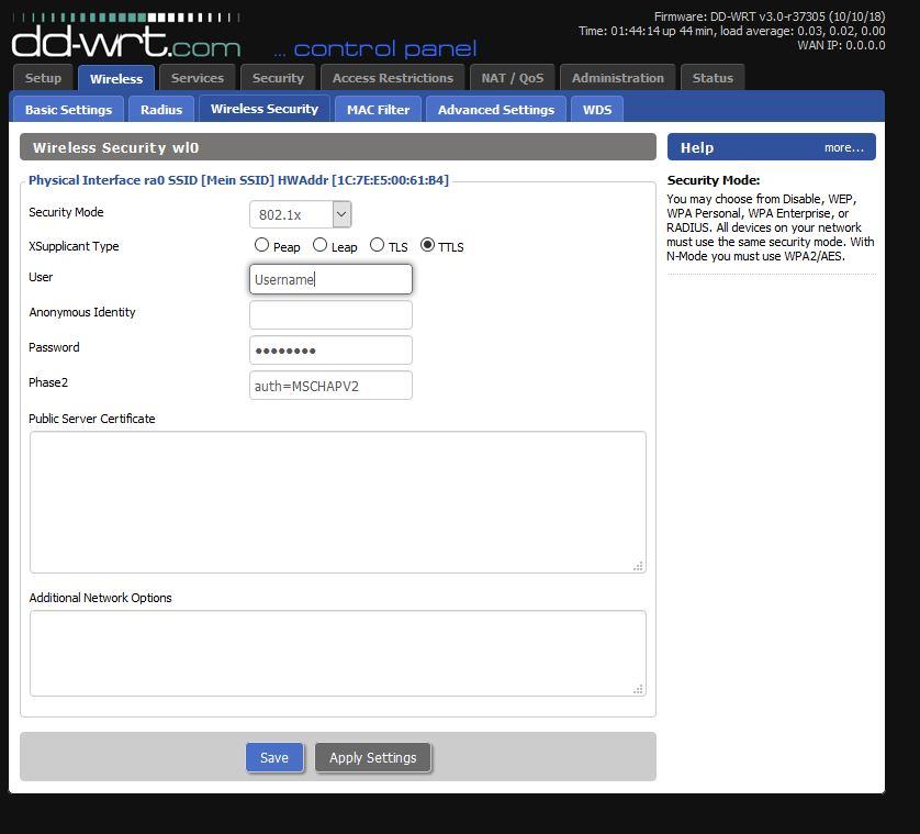

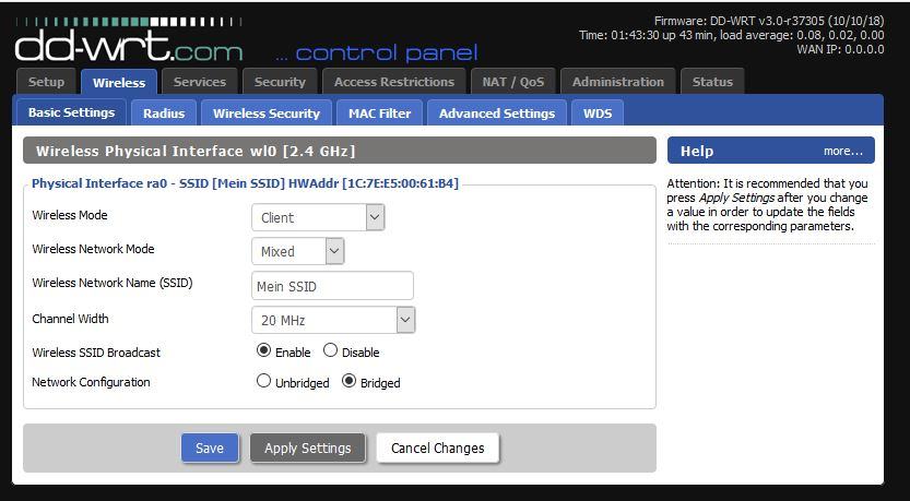

Ich hatte einen einen D-LINK DIR-615 herumliegen und habe auf diesem die DD-WRT Firmware installiert.
Jedoch konnte ich mich leider offenbar nicht mit dem Internet verbinden.
1.) Unter Wireless --> Basic Settings habe ich zunächst "Client" ausgewählt und dann die SSID des Netzwerks eingegeben
(Ein Virtual Interface kann hier nicht hinzugefügt werden)
2.) Unter Wireless --> Wireless Security
a) "802.1x" als Securitymode
b) XSupplicant Type "TTLS"
c) User den Username wie unter Windows verwendet, wenn ich mich mit dem Netzwerk verbinde
d) Passwort
e) Phase2 "auth=MSCHAPV2"

Ich habe gerade erst gesehen, dass du ein build von Oktober 2018 auf dem Dlink hast. Meine Firmware war noch von 2014, dort war der Mode = Client aber in der 2018er Version steht im Help Wiki, dass der Modus nun "Client routed" ist! Also musst du das umstellen.
du musst dich dann mit dem Wlan verbinden. Dazu öffnest du das TAB rechts außen "Status",
dann gehst du eine Zeile tiefer in das TAB "Wireless" und ganz unten findest du den button "Site Survey" dort kannst du die passende SSID "joinen"
____________________________________________
Hast du ganz am Anfang auch das Basis Setup im TAB SETUP eingestellt?
