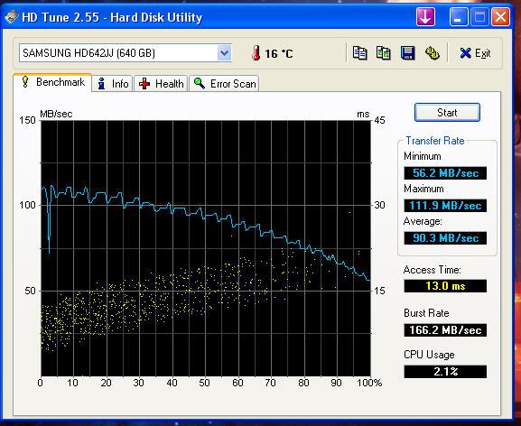

Die andere Burst-Rate ist ok
Aber 15MB/s für den LG ist eindeutig zuwenig, meiner macht 48MB/s. Knapp 27MB/s sollten es für 20x sein
