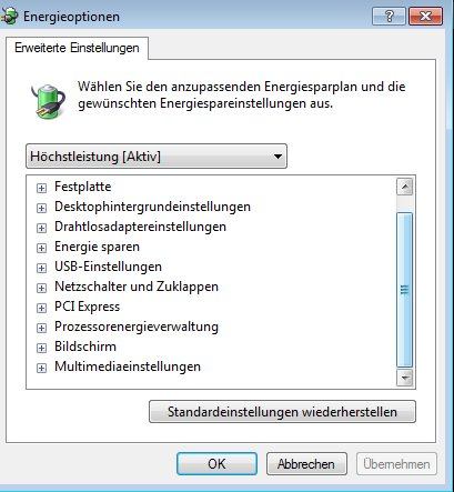

Schau mal bei den erweiterten Energieeinstellungen, ein Punkt ist: Wartungskram irgendwas, fällt mir grad nicht ein obwohl das bei mir Vorgestern erst deaktiviert hab. Ist jedenfalls bei den erweiterten Energieeinstellungen zu finden. :)
Gibts bei mir nicht, siehe Anhang!
Ui danke, cool. Ich habs nun deaktiviert und werd schauen, ob damit das Problem beseitigt ist :) Sonst meld ich mich einfach nochmal, danke schonmal!
