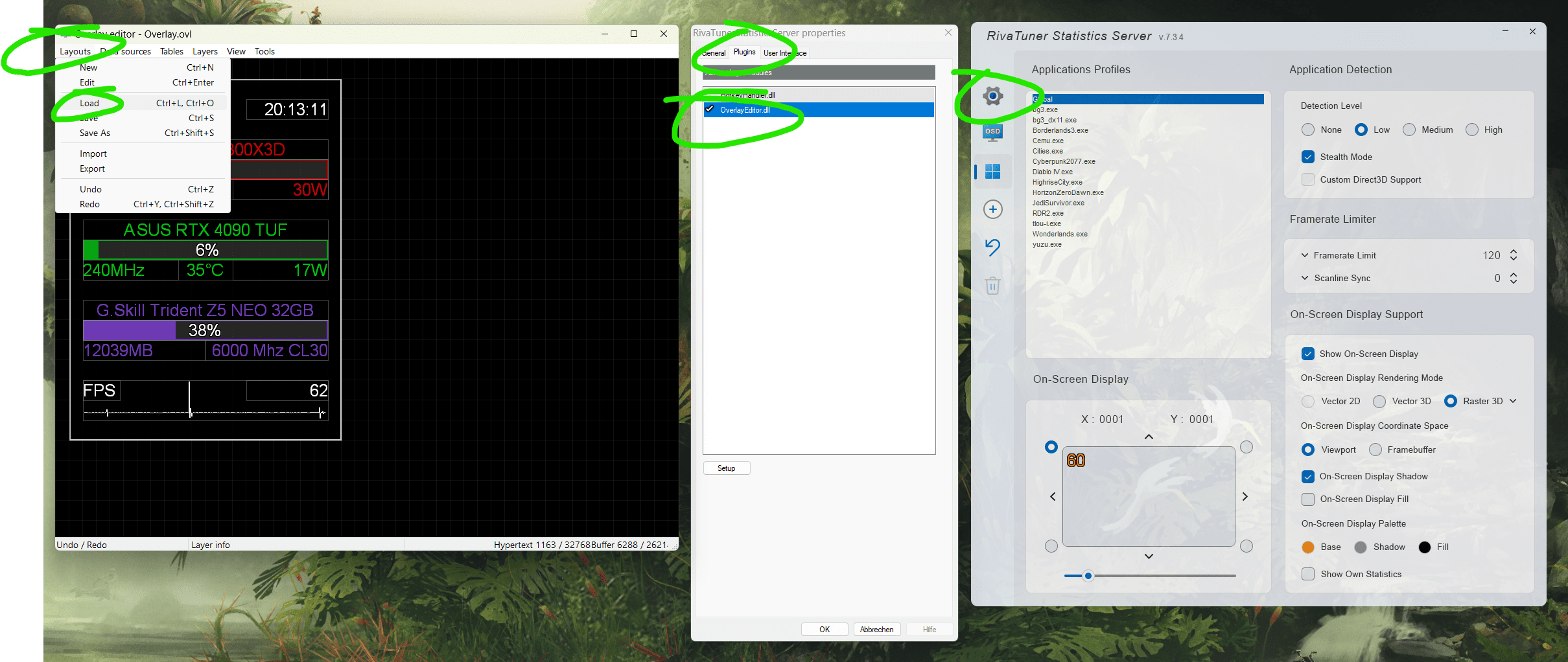

lad dir meine .ovl runter. entferne .txt hinten und lade die im overlay editor von RTSS

dein zahnrad ist unten "setup"

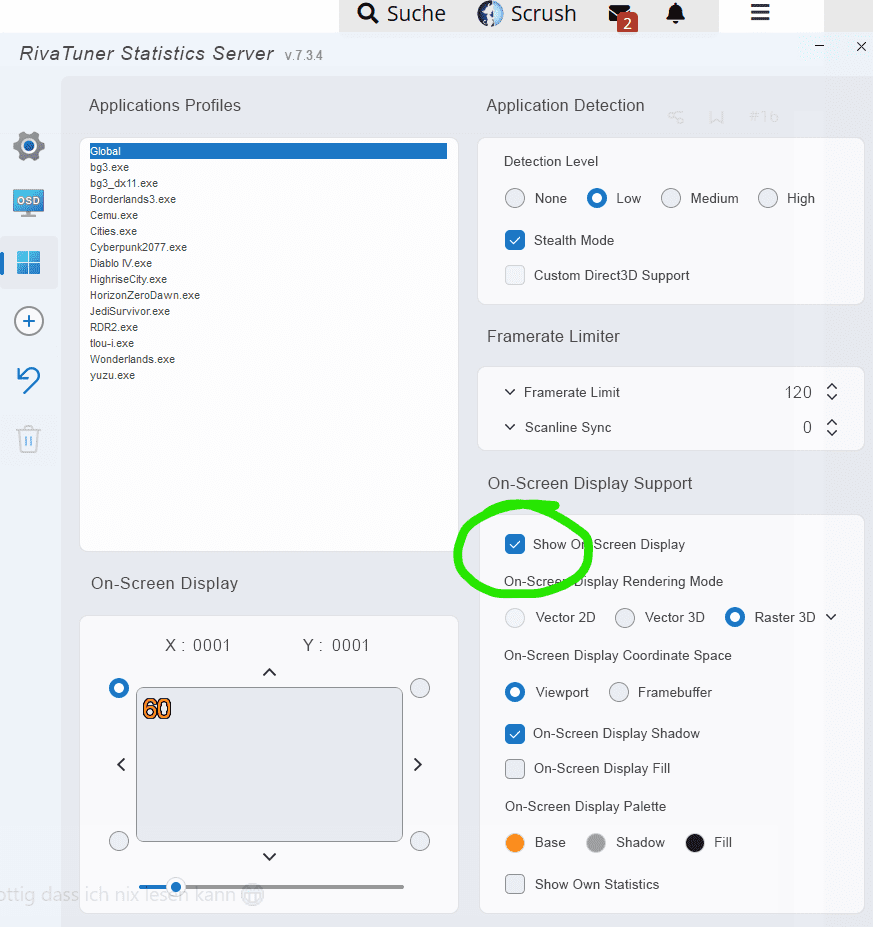

du musst das overlay noch aktivieren^^

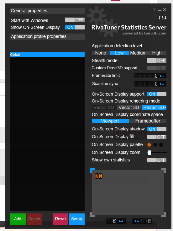

und "On screen display Support" ist ja an ...... nur erscheint nirgends was
ohne afterburner gehts nicht :d

hab Afterburner.... hab dort ODS ... hab auch das On Screen aktiviert bei RTTS aber er zeigt mir trotzdem nix an
