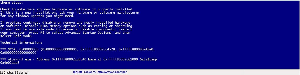

Liebe Forennutzer,
ich bin mir nicht sicher ob ich im richtigen Thema poste, hoffe aber trotzdem auf eine Rückmeldung.
Ich habe seit einigen Tagen folgendes Problem: Ich arbeite 5min mit einer Office Anwendung, PC stürzt ab, Blue Screen folgt. Immer dasselbe Spiel, immer nach ca. 5-6min und das nur bei Office. Ich kenne mich nicht besonders gut mit Windows aus und bin echt ratlos. Da ich aus beruflichen Gründen sehr oft mit Office arbeite ist das alles sehr ärgerlich und nervig, muss nach 4 min das Programm schließen und dann wieder öffnen, da der PC sonst abstürzt.
Ich hoffe auf euren Rat.
Beste Grüsse, Eric
PS: Vielleicht hilft der Screenshot im Anhang bei der Analyse!!
es handelt sich um eine originale Office Version von 2010 (Home and Student). Der Absturz erfolgt bei ganz normalen Word Dokumenten, Excel Tabellen, oder Powerpoint Präsentationen. Immer nach rund 5 Minuten Benutzung. Lief vorher alles einwandfrei, kam praktisch "über Nacht" ohne dass ich etwas verändert habe....

ob es hilft wenn du Stop 0x0000003b
bei google eingibst, musst du selbst entscheiden.
zb.
0x0000003B
die Maßnahme chkdsk, hat geholfen. Habe die Anwendungen jetzt über 10 min ohne Absturz laufen.
