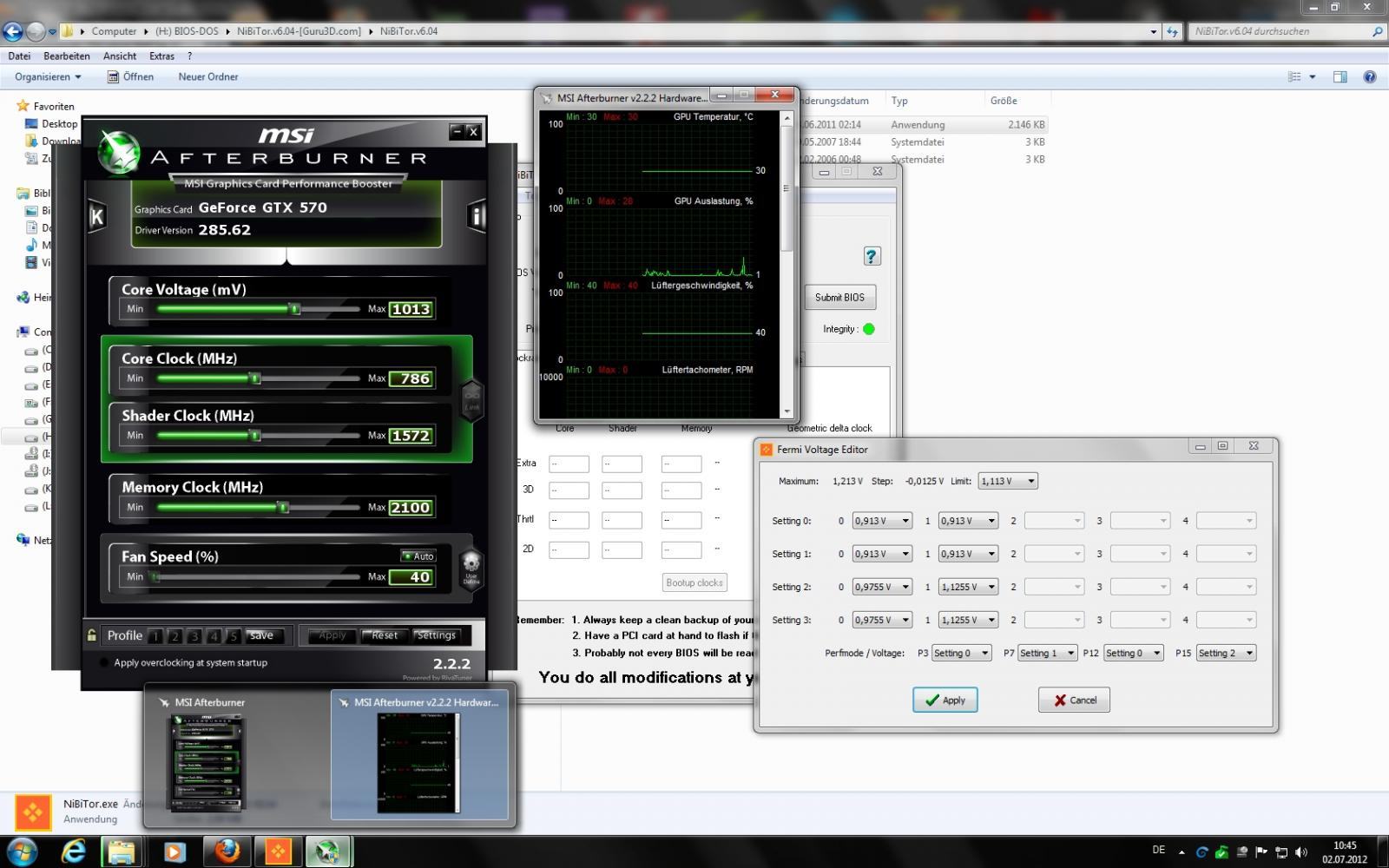

So nun hab ich allerhand Infos im Netz gefunden, die von Treiberproblemen bis zu wenig Vvid reichen. Temp liegt bei Auslastung bei 42°C. Aktuellste Bios ist schon oben. Dann dachte ich teste ich mal mit MSI Afterburner jeweils 50MHZ weniger GPU/RAM. Selbe Resultat, also denke ich eine Erhöhung der Spannung würde nix bringen, was bei den Bios und Afterburner sowieso nicht möglich ist.
