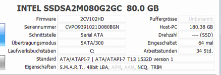

ich habe eine Intel SSD X25 80gb im meinem PC verbaut
das Bios ist aktuell
Asus P5Q Pro
Biso auf AHci gestellt
hier meine werte
was muss ich noch ändern???

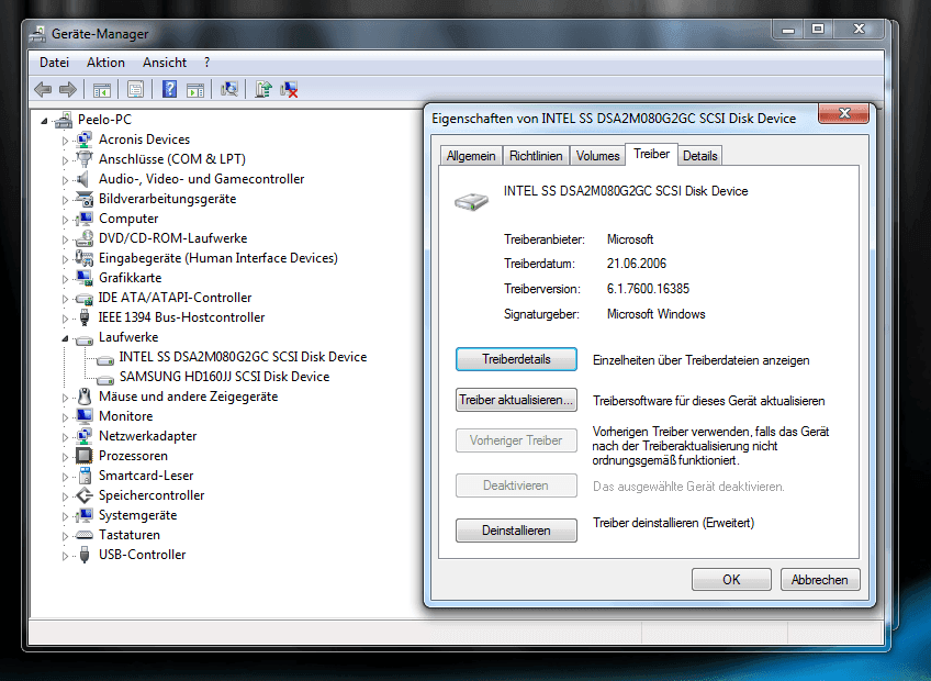

Treiber 6.1.7600.16385 Microsoft 21.06.2006
wollte Treiber updaten auf 9.1.1.1025 er installiert alles meldet alles ferig aber nicht ist passiert
manu...installiert meldung kommt treiber ist auf den neusten Stand immer noch der alte !!!!!
was mache ich falsch....
... du hast als Treiber deiner SSD einen "mv61xx". Das macht stutzig. Deine Platte hängt am Marvell Kontroller, also steck sie mal in einen Intel SATA Port. Beim aktuallisieren der Treiber durch Intel wird selten etwas aktuallisiert. Deswegen bleibt dann meist alles beim Alten.

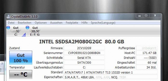

mein Bios steht auf AHCI
mir wurde gesagt es liege am Chipsatztreiber
Deine Southbridge läuft im AHCI-Modus, aber die Laufwerke werden als SCSI-Devices erkannt? Sehr merkwürdig.

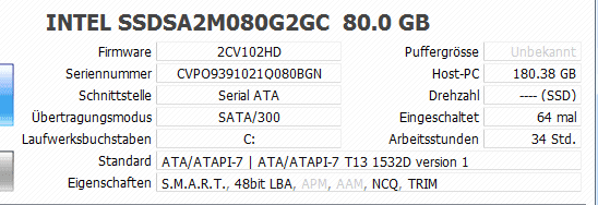

Installiere mal die Chipsatztreiber mit dem Parameter "-overwrite -overall -overide"
