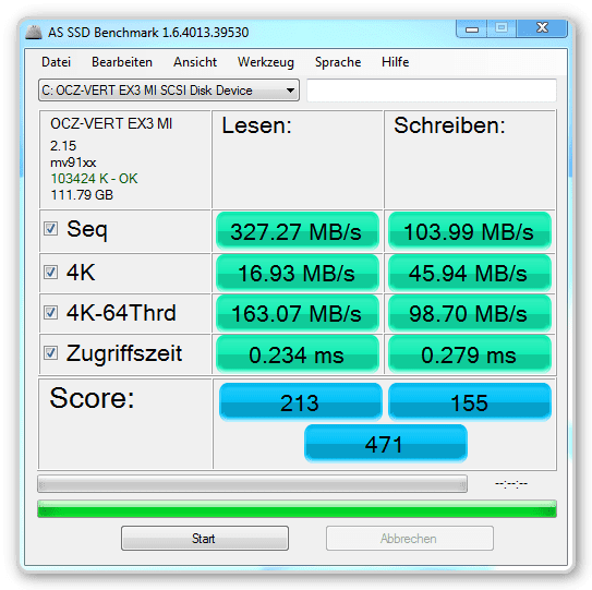

Ich habe mir letztens eine OCZ Vertex III Max IOPS gekauft und liess mal ein Benchmark Tool durchlaufen...
Diese Raten (Anhang) sind doch für diese SSD ziemlich über oder?

Zum einen, du hast Windows nicht im AHCI-Modus installiert. Das kostet eine Menge Leistung. Zum anderen erzielst du die bei dieser SSD beworbenen Transferraten nur mit Benchmarks, die zum Messen 100% komprimierbare Daten nutzen (z.B. ATTO).

zum einen liegts am IDE zum anderen daran das SATA III auf dem Board nur per Marvell Chip realisiert ist, die hersteller angaben erreichst du also so oder so, auch mit ATTO nicht.
