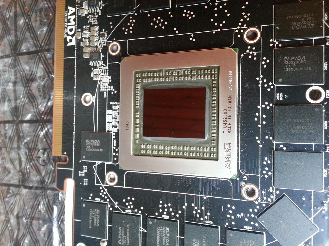

Moin
Morgen vormittag müsste der Peter 2 kommen da der DHL Fahrer angeblich einen Unfall am Samstag hatte und es daher nicht rechtzeitig geschafft hat.
In anbetracht dessen habe ich schonmal den 290 Kühler demontiert.
Ich hab noch vom Köpfen meiner CPU Phobya LM sowie Arctic´s MX4 über
Eigentlich würd ich gerne die LM nehmen jedoch frage ich mich ob da was gegen spricht.
Jop ich weiss das sie schwer zu handhaben ist aber denke wird genauso sein wie bei der CPU damals
Also was würde ihr nehmen ? LM oder MX 4 ?
Sache ist, dass LM auf einer GPU noch gefährlicher als auf einer CPU ist. Die Frage ist, kannst du LM richtig handhaben?
Wenn auch nur ein Spritzer davon mit irgendeinem Pin in Kontakt kommt, dann gute Nacht...
Sowas hab ich selbst noch nie gemacht, aber du könntest sowas wie eine Schablone aus Papier ausschneiden und die Graka damit bedecken um ausschließlich die GPU oder die Spannungswandler frei zu lassen.
Auch könntest du die "Fingermethode" anwenden. Da ist die Gefahr von Spritzer geringer als mit dem widerspenstigen Pinsel...
EDIT: Willst du aber überhaupt stark OCen oder so? Sicherer und einfacher ist wohl ganz klar die MX und mehr als 3-6°C wird das garantiert nicht ausmachen.
ne ich denke OC werde ich nicht betreiben solange die Leistung der Karte reicht. Mir ging es in erster Linie nur um die reine Laustärke der Karte. Ich steh auch noch vor der Frage ob ich die original Bodenplatte oder wie das ding heisst zersäge oder die Peter dreingaben benutze.
Denke dann werde ich zur MX 4 greifen wenns doch um einiges frickeliger ist

was für ein akt.... habe jetzt die MX4 genommen erstes hochfahren problemlos. aber doch verdammt aufwendig das ganze. mal sehen wo sich die Temperaturen im idle einpendeln.

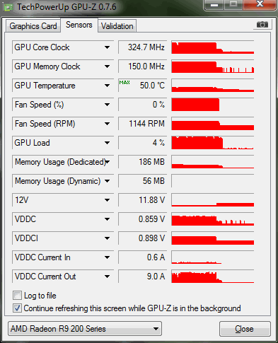

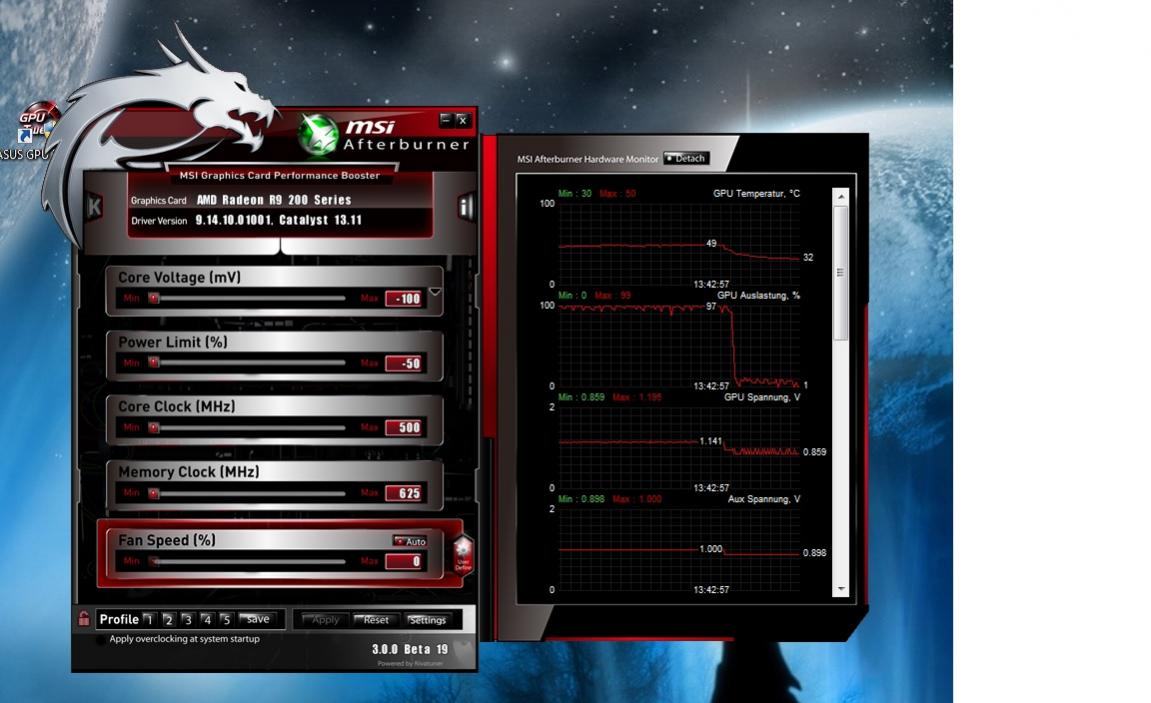

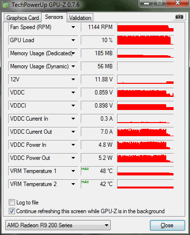

Wie sehen eigentlich eure Werte mit der 290(x) aus?
Also eine Runde Valley Benchmark. bei Stock Clocks und Volt (1000MHz / 1250MHz) (Powerlimit bitte @ 150%)
Bei mir sehen die so aus: (100% Lüfter, bzw. 12V)
attachment.php
attachment.php
