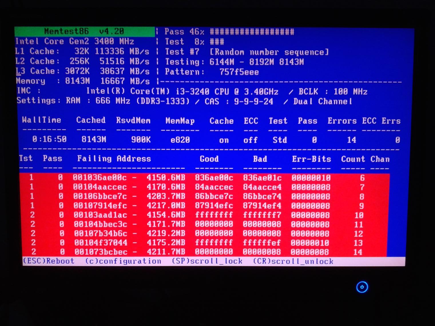

Da mein Problem ja oft bei Kaltstart besteht hab ich mal den kalten PC direkt MemTest laufen lassen mit folgendem Ergebnis.
siehe Bild
Was heist das jetzt !?
Hab den Test neulich schon malmehrere Passes laufen lassen ohne Prob.
Muß ich dem RAM noch irgendwie einstellen im Bios !?
Nach 7 Passes ist es bei den 14 Fehlern geblieben.

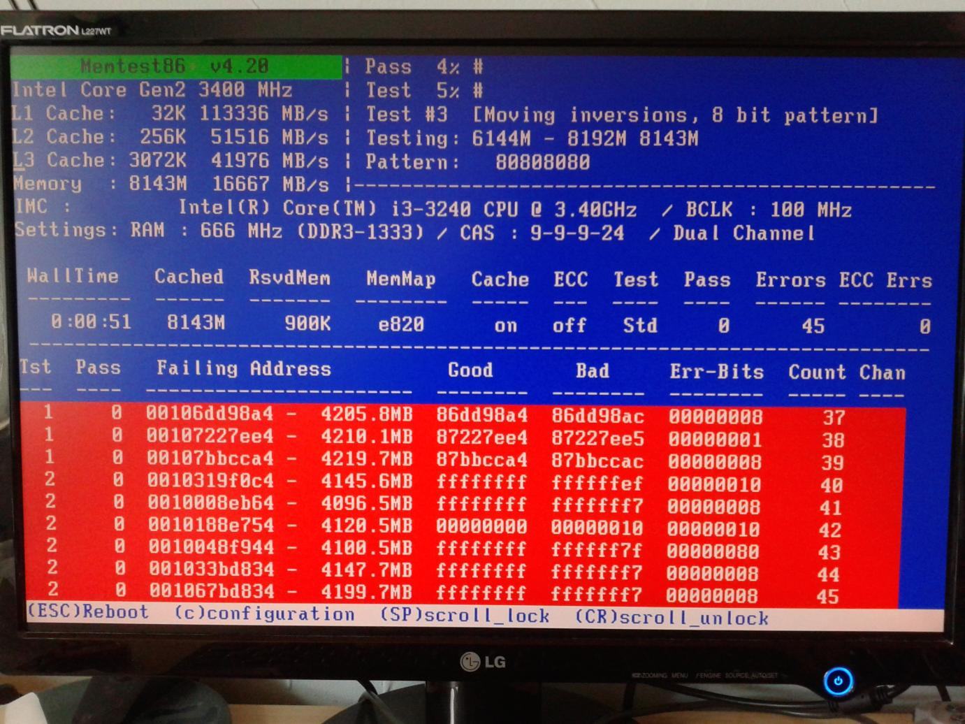

Heute morgen gleich nochmal das ganze und diesmal 44 Fehler.
Dann wird doch der RAM nicht richtig erkannt beim Start.
Oder es fehlt kurz die Power !?
Danach läuft der RAM.
Was kann das wohl sein !?

Du hast ja geschrieben, dass es nur nachdem der PC längere Zeit aus war Schwierigkeiten gibt. Der memtest bringt nach längerer Betriebszeit keine Fehler. Somit würde ich den RAM als Fehlerquelle ausschließen.
Für mich klingt das immer noch nach einem Problem mit der Spannungsversorgung (Netzteil). Ein Software-Problem (mit der Win-Installation) ist ebenfalls auszuschließen, da der memtest ansonsten grundsätzlich gar keinen
Fehler bringen würde.
Es ist ein Hardware-Problem. Wahrscheinlich Netzteil; mit viel Pech betrifft es das Mainboard.
Ein alternatives Netzteil beschaffen/auszuleihen ist hier nun der vernünftigste Schritt.
