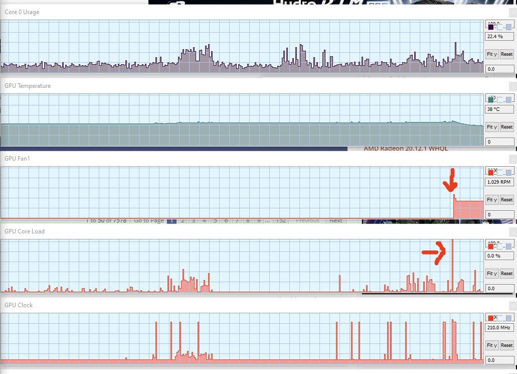

Ich habe das selbe Problem mit einer Inno3d 3070 x3 und einer MSI 3070 Gaming Trio X und dachte erst an Mainboard/CPU. Aber laut HWinfo hat die Karte in dem Moment kurzzeitig 100% Last, danach drehen die Lüfter an. Bin mir nicht sicher dass es die Karten sind. Vorher war zumindest nichts und Bios-Defaults habe ich vorsorglich auch schon geladen um möglichst viel auszuschließen.
Es ist ein kurzer freeze mit ca. 1-2 Sekunden, danach ca. 3-5 Sekunden Schwarz, dabei laufen die Graka-Lüfter an, dann kommt wieder Bild (dabei ist oftmals noch die Remotedesktopverbindung zur Arbeit unterbrochen und reconnected). Ich kann es mir bisher nicht erklären. Wenn ich am Kabel wackel, tut sich zumindest nichts :(
Edit: in der windowsanzeige kommt zu diesem Zeitpunkt: Der Anzeigetreiber "nvlddmkm" reagiert nicht mehr und wurde wiederhergestellt.

Ich habe jetzt G-Sync mal von Vollbild und Fester auf Vollbild umgestellt, daher dürfte im Windowsbetrieb das ansich nicht mehr greifen und auftreten. Da wüsste ich dann vllt. schon mal mehr.
Als Ergänzung: Mit meiner Übergangskarte, einer KFA2 1080 exoc trat das Problem mit o.g. Monitor nicht auf. Erst seit den 3070ern. Ich werde beobachten und berichten. Danke für den Hinweis
