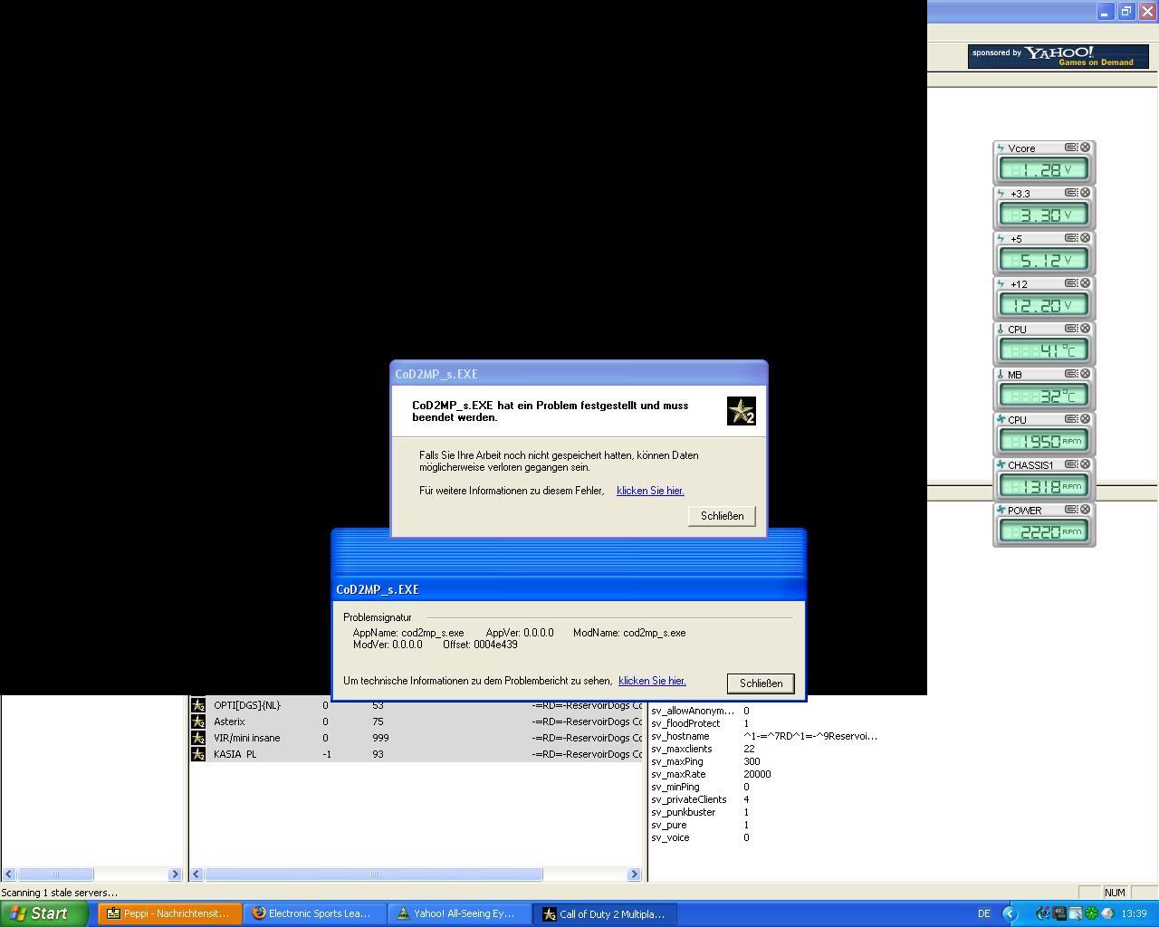

Habe gestern meinen neuen PC zusammengebaut.
Heute Windows drauf gespielt und siehe da, meine heiß geliebtes COD2 läuft nicht.
Nach 2- 3 Minuten bekomme ich immer eine Fehlermeldung und fliege aus dem Spiel raus.

Kompenten sind nicht zu heiss, anderen Games laufen auch flüssig.
Fehler steht unten.
Danke für eure Hilfe.

Also ich wüsste jetzt auch nichts mit dem Fehler anzufangen.
Probier mal mit der standard config_mp das Spiel zu laden und zu spielen und alle nicht benötigten Hintergrundprogramme aus zu machen.
Probier auch mal ohne allseeingeye zu connecten, also mit dem cod2 server browser.
Mehr fällt mir jetzt spontan nicht ein.
Hast du schonmal ne Neuinstallation versucht ?
@xcite : kann dir leider auch nicht helfen , sry. aber was läuft denn da für eine Temeraturüberwachung auf deinem Rechner?
Ich versuche mal all deine schritte
also ich würde spontan denken, dass das iberty 400W zu schwach sein könnte...
400W sind schon sehr knapp kalkuliert
ist der pc überhaupt primestable?
primestable ist er.
Hatte schon 4 h durchlauf.
Das Fenster ist von PC-Probe
Bin jetzt gerade in einem anderen Forum drauf gestoßen, das dieses KB917422 Update das Prob hervorrufen könnte.
so alles probiert, werde morgen formatieren und dann nur service pack 2 draufhauen

- Neuesten Graka Treiber drauf?
- neueste DirectX Version drauf?
- Game hat den aktuellen Patch?
hast du nen mod, den du benutzt?
- Neuesten Graka Treiber drauf? - ja
- neueste DirectX Version drauf? - ja
- Game hat den aktuellen Patch? - ja
Habe gerade neu formatiert. Alle wichtige drauf gemacht. Nun werde ich immer noch nach nen paar Minuten aus dem Spiel rausgeworfen.
Hat den keiner ne Idee
hat sich er ledigt - lag wohl am soundtreiber
