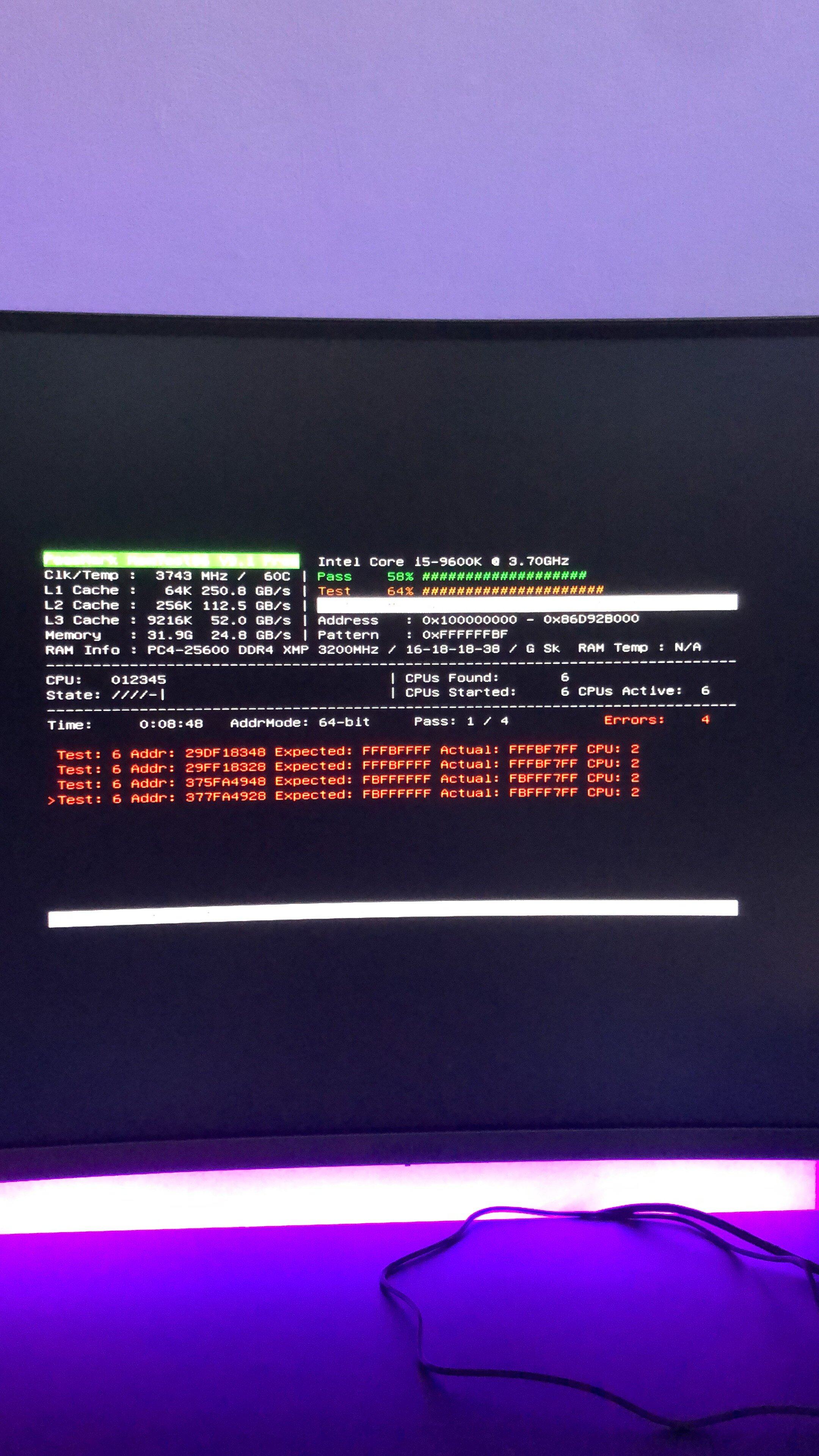

anscheinend ist ein ram riegel defekt,
Nimm alle Ram-Riegel raus und teste mit nur den Test 6-8 die Riegel einzeln durch (jeweils ~15 min oder bei Fehler abbrechen und aussortieren).
Memtest86 sagt bei Fehler nicht unbedingt, dass es der Ram ist, sondern dass es ein Problem bei der internen Kommunikation gibt...
