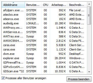

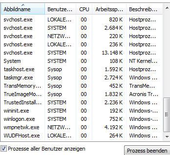

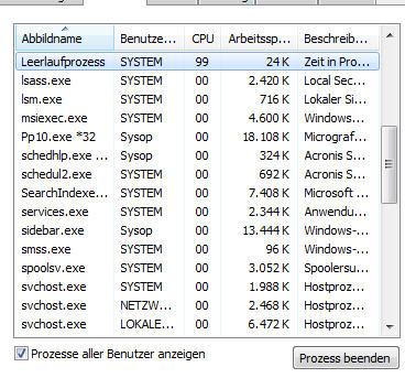

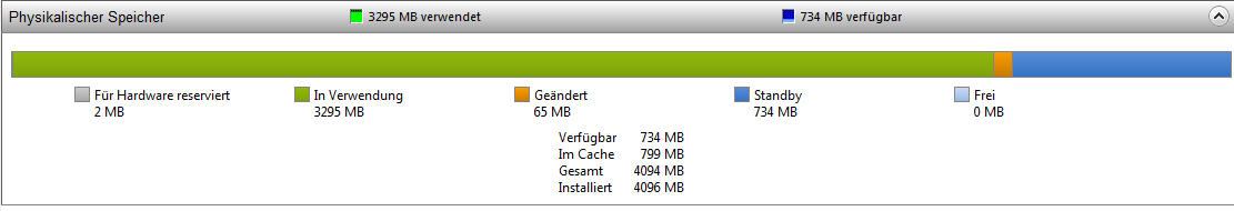

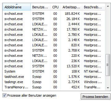

Woran kann es liegen, dass Windows 7 innerhalb einiger Stunden den "Speicher verbraucht", ohne das speicherintensive Anwendungen gestartet wurden?
Während der Screens sind 70% von 4 GB in Benutzung, laufende Anwendungen zum Zeitpunkt:
Micrografx Picture Publisher 10.1 (zum Schneiden der Screens)
G Data Internet Security
Windows 7 Dienste bzw. sonstige Hintergrundprogramme (Gadgets bis auf Speicherverbrauch geschlossen)
Selbst ein Ab / Anmelden des Benutzers gibt keinen Speicher frei.
Wofür wird der Speicher verwendet?
Ich hatte gar mehrfach das Problem, dass Programme nicht mehr startbar waren wegen fehlender Systemressourcen (RAM)!!!

Du hättest im Taskmanager mal nach Arbeitsspeicher sortieren können.
Besser geeignet erscheint mir der systemeigene "Ressourecenmonitor", um den Übeltäter ausfindig zu machen.
Werde ich machen, wenn er wieder so "hochläuft".
Schaue ich mir aber die oben geposteten screens an, dann komme ich noch nicht mal nährungsweise in die Nähe des verwendeten Speichers?
Wenn der Speicher nicht erscheint, wie kann ich dann herausfinden durch was er belegt wird???
Im Beispiel oben sind ca 70% / 2875 MB / 2.80762 GB belegt, aber ich kann nur 413228 kB / 403.54297 MB / 0.394085 GB zuordnen.
Was ist mit der Differenz 2,8 - 04 GB; 2,4 GB sind nicht zugeordnet / "verschwunden"? Verbaut und erkannt sind 4 GB...
Wie ich schon sagte: Der Ressourcenmonitor ist bereits in der Standardeinstellung etwas auskunftsfreudiger. Diese Frage hätte sich damit wohl schon erledigt.
Wahrscheinlich cached Windows nur.
Wenn die Festplatte häufig auf Dateien zugreifen muss, werden die irgendwann mal in den Speicher geladen um so einen schnelleren Zugriff zu ermöglichen.
Ich empfehle nicht daran rumzubasteln, aber du kannst ja mal Superfetch ausprobieren (kenne aber nur die Version für Windows Vista, vielleicht hast du ja Glück und sie funktinioniert auch für 7).
Anbei eine *.html des Speicherauszuges vom Ressourcenmonitor. Aber auch dort "fehlt" Speicher.

Das sieht in der Tat gewaltig aus!
Kannst du das über die Prozessliste darüber zuordnen?

Du hast ja nun den eher untinteressanten Teil vom Ressourcenmonitor geposted. In der Prozessliste darüber steht ja recht ausführlich, auf welche Art und Weise Speicher "verballert" wird. Ist da nichts zu finden? Auffällig wäre z.B. die Kombination viel Arbeitssatz, viel privat, wenig freigebbar.
