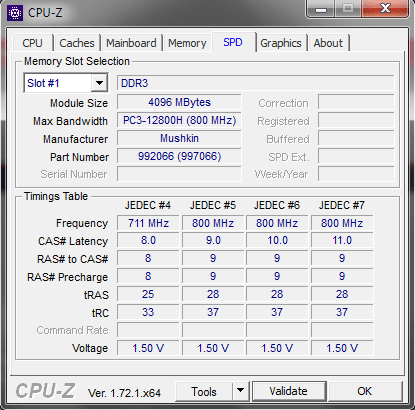

Ich habe ein Latitude e6520 mit 8GB Ram, Mushkin DDR3 1600 (2x4GB), leider laufen die mit diesem Prozessor (Core i5 2520m) nur mit 1333Mhz obwohl sie mit 1600Mhz 9-9-9-28 laufen können sollten.
Gibt es einen weg den höheren Takt in einem Notebook zu erzwingen? Im Bios kann ich leider keine Option finden irgendwelche Takte einzustellen (nicht das ich das erwartet hätte)
Hi,
nein, wird nicht gehen weil der 2520M nur maximal DDR3-1333 zulässt.
Siehe Intel Specs: ARK | Intel® Core
Bei mir (E6420) laufen Kingston 2133er auch "nur" mit 1333 MHZ, dafür aber mit straffen 7er Timings.
Ab dem 2720QM werden DDR3-1600 unterstützt --> ARK | Intel® Core
Nun kommt aber etwas was ich nicht ganz verstehe --> Ich habe hier auch noch ein Dell Vostro 3350 mit einem i7 2860QM --> auch der sollte bei DDR3-1600 die Segel streichen, tut er aber nicht sondern fährt die 2133 MHZ der Kingston voll aus.
Warum weiß ich nicht.
Ich kann dich aber insofern beruhigen als das mein 2520M auch nicht mehr wie die DDR3-1333 mitmacht.
So, eben mal den 2760QM in das E6420 gebaut.
Ergebnis: Der 2760QM erhöht den maximalen Speichertakt im E6420 auf die in den Intel-Spezifikationen angegebenen 1600 MHZ.
Im Vostro 3350 lässt er 2133 MHZ zu.
Ist also Sache vom Hersteller bzw. ist im BIOS festgelegt wie weit der Speichertakt mit nach oben geht.
Dein Speicher verhält sich vollkommen normal.
