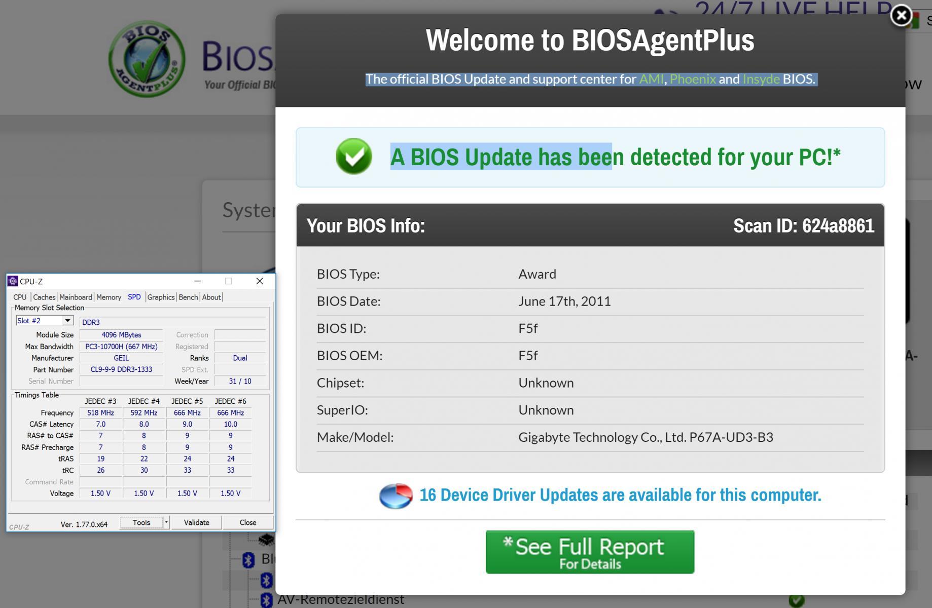

da ich schon seit Jahren nicht mehr groß selber am PC rumbastle, möchte ich mich mit meinem Anliegen mal an die Fachwelt wenden. Für mindestens zwei meiner Spiele reicht meine aktuelle Hardware, wie sie jetzt eingerichtet ist, nicht mehr aus. Es hapert an der CPU (2500k stock, idle 33 Grad mit Megahalems) und am RAM (8GB/DDR3 1333), welche auf einem Gigabyte P67a UD3 B3. das zudem ein veraltetes BIOS verwendet, werkeln.

BIOS würde ich auf jeden Fall vorher updaten da hier oft an Speicherkompatibilität herumgeschraubt wird. Wenn Du auf Nummer Sicher gehen willst nimm das F9 BIOS. Alternativ könntest Du auch das UEFI BIOS (U1D) ausprobieren, ist jedoch "Beta" und bringt wohl auch nur einen Nutzen wenn Du Windows im UEFI Modus installierst oder das bestehende umstellst (etwas kompliziert, aber definitiv machbar). Natürlich kann man mit dem UEFI BIOS auch weiterhin im Legacy Mode starten.

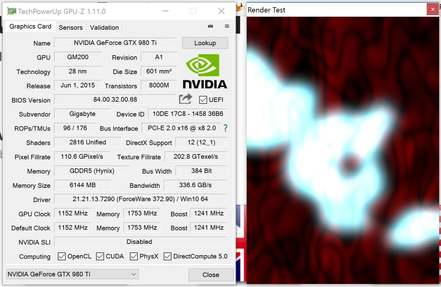

In Deinen Screenshots sehe ich daß die Grafikkarte auch nur mit 8x PCI-E läuft? Lt. Specs des Boards sehe ich daß der erste Slot 16x kann und der zweite physische 16x Slot nur 4x kann (der zweite ist über den Chipsatz angebunden). Einige Boards die z.B. SLI können haben 16x Slots die sich von den 16 Lanes der CPU aufteilen können - z.B. 16x und leer oder 8x und 8x. Dein Board kann das aber nicht da der zweite 16x Slot eben mit 4x über den Chipsatz angebunden ist.
Somit wundert mich warum der 8x anzeigt? Hast Du nur eine GeForce GT630, GT710, GT720 bzw. GT730 jeweils mit GK208 (Kepler) Chip welche nur einen 8x PCI-E Anschluß haben? Kann ich mir kaum vorstellen da Du ja von Gaming redest.

Die 980Ti ist ja schon mal eine feine Karte, mit der solltest Du keine Probleme bei den Spielen haben. Das mit den 8x PCI-E ist wie gesagt etwas eigenartig. Update wie schon erwähnt mal das BIOS auf die F9 Version, vielleicht hilft das schon. Eventuell ist es auch nur ein Auslesefehler? Kannst ja mal mit GPU-Z ( https://www.techpowerup.com/gpuz/ ) kontrollieren bzw. vielleicht daneben offen lassen und ein Spiel im Fenster Modus daneben laufen lassen. Eigentlich sollte da PCI-E 3.0 16x @ 16x 2.0 stehen (da Dein Sandy Bridge Prozessor nur 2.0 kann). Falls dort auch @ 8x 2.0 steht liegt irgendein Problem vor.

So, RAM war angekommen und ist nun verbaut, ohne zu murren 16 GB erkannt :). Leider scheint die Graka wirklich nur mit x8 angebunden zu sein:
BIOS-Update habe ich ehrlich gesagt noch nie gemacht, hieß es nicht immer, dass man sich da das Board zerschießen kann? Sind die Einbußen bei der Leistung von der Graka denn hoch, sollte das wirklich nicht voll laufen? Ich schau mal im BIOS, ob da was verstellt ist, was ich aber nicht glaube, da ich auf default geladen hatte, bevor ich übertaktet hatte.

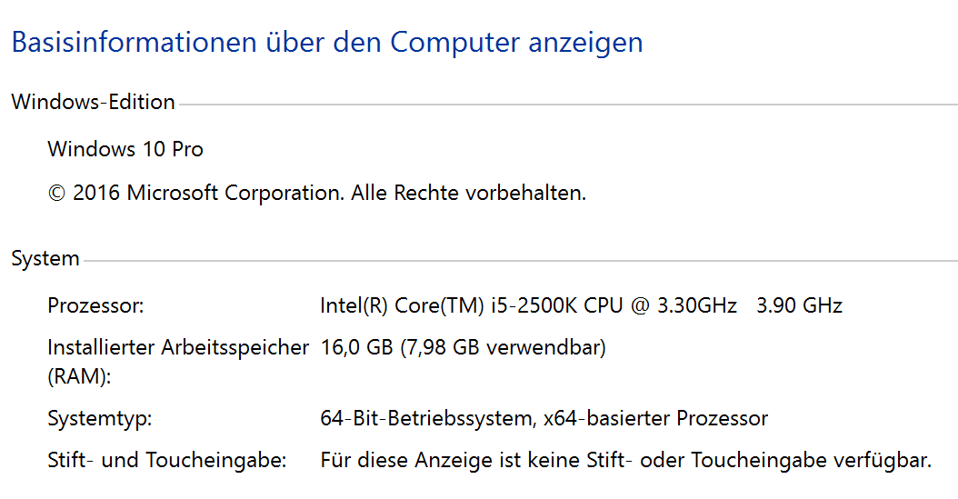

edit: Oje, entweder hatte ich Tomaten auf den Augen, oder was auch immer. Im BIOS werden doch nur 8GB angezeigt und unter Windon 16 GB, davon 8 verwendbar:
Mist, komm ich vielleicht doch nicht um ein BIOS-Update rum :-[
edit2: So, nicht lange jammern, einfach machen :) Hab nun BIOS F9 drauf und sowohl der RAM wurde nun komplett erkannt und auch die Grafikkarte ist nun mit x16 2.0 angebunden. Dass ich nun glücklich bin, dass mein treuer Begleiter wieder up to date ist, brauch ich glaube nicht besonder herausstreichen :drool: Danke für die Tipps Buchi !

Nein, bei GPU-Z auf das Fragezeichen klicken und dann den Test starten, das garantiert halt, dass die Graka unter Last kommt.

Und zeigt er da unter Last auch 2.0 an?
Jap! Tut er :)
